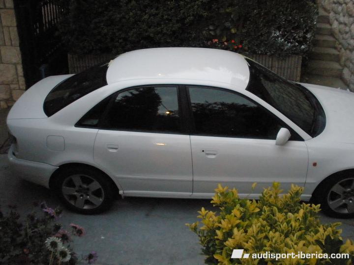

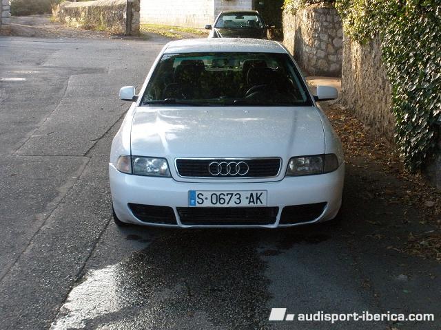

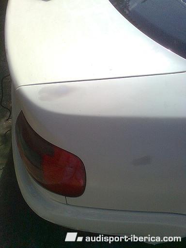

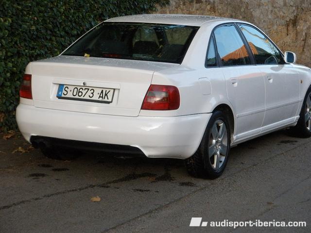

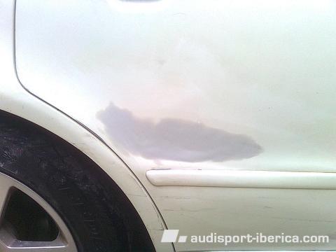

pues lo tendre en cuenta xq la tengo q retocar los laterales xq la masilla a qedado mal... weno pues esto es el resultado casi final recien labado... -

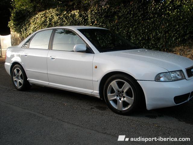

espero q os haya gustado y q os sirba para algo todo eso no son mas de 170€... pero eso si muchas horas, yo soy estudiante, nunca he trabajado en nada y lo e podido hacer... solo es paciencia no rendirse, y intentarlo una y otra vez... no esta perfecto pero si muchisimo mejor de lo q tenia el coche...(daba pena verle) 1 saludo -

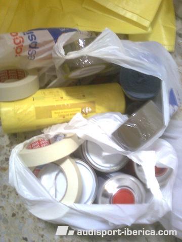

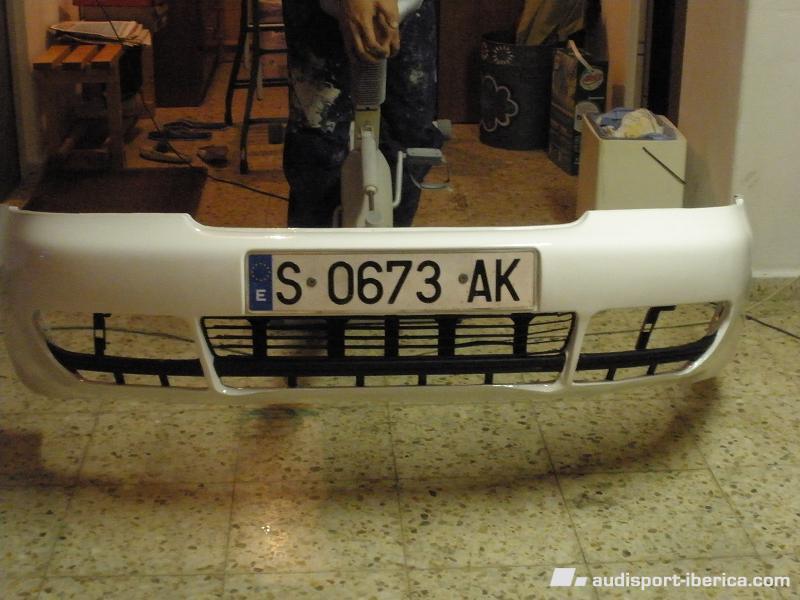

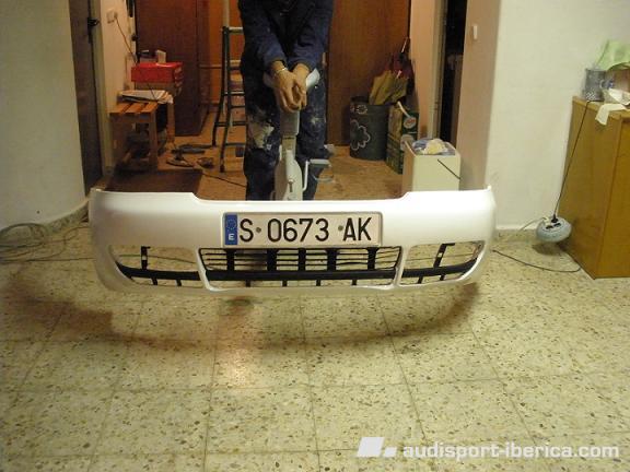

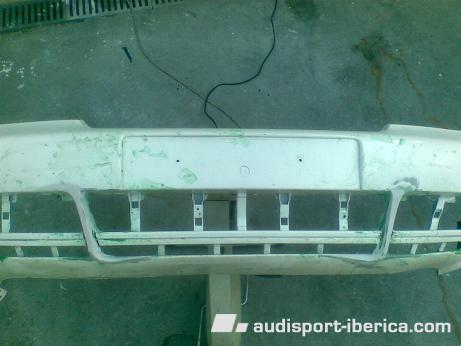

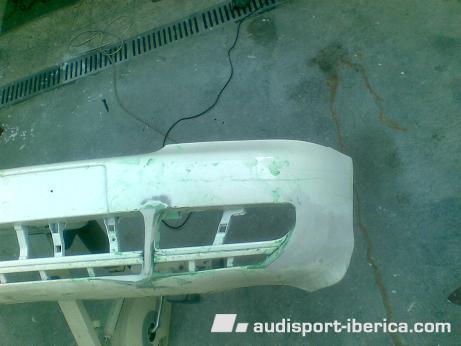

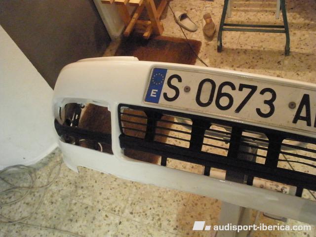

y aora viene la defensa de lantera, el proceso es el mismo se resaltan las zonas marcadas en rojo cn la masilla plastica de 2 componentes y luego se quita la linea de las 2 zonas de la fedensa cn rocadul. el interior esta pintado xq si cortasemos la itv nos mandaria a tomar x cul....... lijamos(mogollon) dejamos todo igualado y armonioso8mas o menos) pasamos la lija de agua y pintamos las zonas interiores, de negro cuando seque lo encintamos para q al pintar del color q sea nos qede bien ( pinta lo negro despues es mas facil q qede peor... pintais la defensa y ya esta.. (las regillas hay q pintarlas tambien para q no de el cante y puede q aya q cortarlas 1 poco... yo me pase cortando pero weno tengo otra de repuesto... -

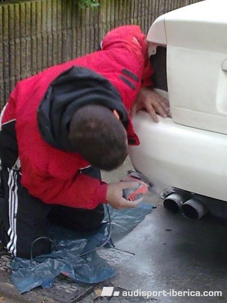

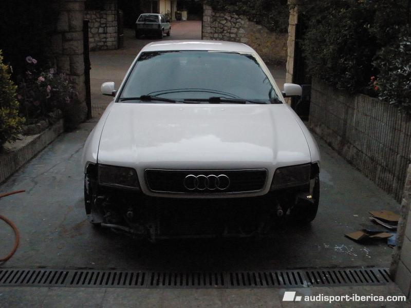

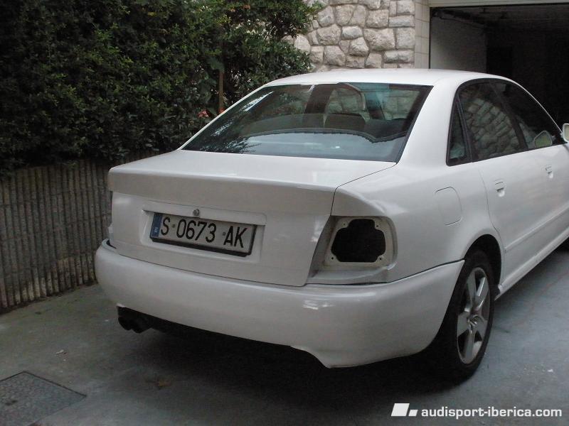

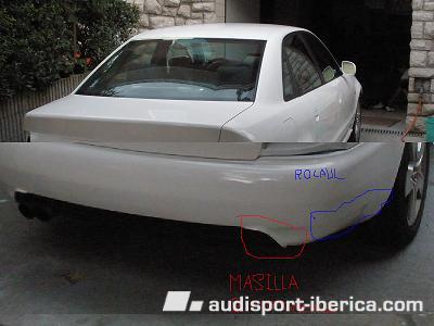

BUENO Y AHORA LO Q CREO QUE QUIERE VER MAS GENTE... LAS DEFENSAS.. PUES LA VERDAD ES QUE MUCHO TRUCO NO TIENE SOLO ES IMAGINACION... LA DEFENSA TRASERA... COJEMOS LAS MEDIDAS DE COMO LO QEREMOS DEJAR Y UNIMOS CN ROCADUL LAS DOS PARTES DE LA DEFENSA ELIMINANDO LA FRIENTA LO DEJAMOS SECAR Y LO LIJAMOS despues con la masilla plastica de dos componentes (se unen con agua y se qeda como arcilla muy moldeable.. acemos las esquinas uniendolas cn la frieta entre las 2 partes de la defensa q emos dejado sin rocadul, deslues una vez seco lo damos rocadul encima cn la mano para poder lijar y dejar un acabado fino cn lija de agua del 600 u 800 , pintamos y barnizamos.. -

LA ULTIMA FOTO SE HA COLAO Q ESTOY SOPA... -
bueno comienzo... esto a viene a relacion de otra discusion y de gente que me pregunto sobre mi defensa delantera y me pidio fotos pero... estrompe mi pequeñin contra un taluz de tierra y no pude mandar fotos de lo que era la defensa en si...y como con las prisas y la mala o**** de haber estrompado el coche(haciendo el canelo y en el percance le arranque la polea del compresor, mas la correra del alternador y el intercoler.. y demas piezas como chapa y focos..) no subi el proceso de reparacion, pues bueno espero q esto recompense a quien lo queria saber... despues de arreglar toda la mecanica..... .....aki os dejo unas fotos de la operacion... lo primero decir q el coste muy lejos de los 1000euros a sido de.... 10euros de platicos,52 de 3litros pintura t 40 de 3 litros barniz,50€masilla platica de 2 componentes y rocadul, 5euros de papel de carrocero y lijas y demas q no superan los 10 euros... mas o menos 170... tengo q decir q repeti la operacion 2 veces xq la primera me qedo el coxe como una lija... DIGO EN MI DEFENSA Q MI COCHE ESTABA A TRES COLORES BLANCOS DISTINTOS LLENO DE BOLLOS Y DEMAS DESGASTE DE SUS 11 AÑOS X SI ALGUIEN PIENSA Q ES UNA SALBAJADA HACER ESTO EN CASA, Y DIRE Q NO SOY PINTOR NI NADA DE ESO Y Q ES LA PRIMERA VEZ Q E COGIDO UNA PISTOLA 1. EL MATERIAL: 2. NOS PREPARAMOS LA CABINA DE PINTAR (OS DIRE QUE LE E BARNIZADO EN LA CALLE Y SI EL TIEMPO NO OS LA LIA Y LOS BICHOS OS IGNORAN QUEDA MEJOR XQ EL AIRE SE LLEVA LA PINTURA EN SUSPENSION Q ES UNA LATA Y JODE EL ACABADO LISO) PERO NECESITA MUCHA VENTILACION 3 ARREGLAMOS LOS DESPERFECTOS DE CHAPA: Una vez dada la masilla y lijada lijamos todo el coche un una lija de agua de 800 (solo es quitar el brillo y la m**** q no sale labando) encintamos el coche.... y a pintar aki viene donde la matan... teneis q regular la pistola a aprox 3,2 - 4,1 Kg de presion de aire en el compresor y bien purgado, regular la pistola asta q el abanico de pintura sea amplio (lo mas posible) recomiendo probar cn agua... (dependiendo del color puede usar pintura monocapa q es cn disolvente y mas barata o pintura al agua la pintura al agua son metalizados o colores mas elavorados y mas caros.. aprox 3 litros de monocapa 60€ y al agua 300-500€ mi coches el blanco crema de serie y lo pinte blanco nevera tipo el blanco q sacan los nuevos modelos y use pintura monocapa (la pintura monocapa son colores sencillos y no necesita barniz pero si quieres q qede bien usa barniz... la pintura al agua siempre barniz)) una vez q la pistola este regulada comenzamos a pintar fuera del coche y pasamos la pistola a unos 25-30cm del coche de un lado a otro por ejemplo una puerta empezaremos arriba y con un movimiento de izquierda a derecha(en mi caso..) iremos bajando cn suavidad el lo dificil no es no hacer chorretones sino dejar la pintura lisa, para esto (en pinturas monocapa ya q las de agua viene preparadas ya...; deberan añadir disolvente aprox 2 de pintura +1 de catalizador+0.70 de disolvente(esto varia de la pintura la pistola y demas... asiq no probeis en el coche.. yo lo hice y fue un desastre... cada pasada de pintura debe darse cuando veais q a los 4 5 segundos de la pasada la pintura estira y no qedan granitos y si qedan granitos dar pasadas mas lentas o añadir +disolvente (con mas disolvente el acabado es mejor pero el riesgo de goteron aumenta muchisimo y ay q dar muchas manos( con 5-10 minutos de reposo, pero a todo el coche si solo aceis una parte la pintura en suspension os dejara la otra parte como una lija x muy bien pintada q estaria(experiencia propia...) otra opcion es pintar a zonas dejar secar(2o 3 dias nada de horas xq eso sera un error auque parezca seco... cubrir y pintar otra zona... nos os mateis si la mintura no qeda lisa perfecta (siempre q no tenga aspecto arenoso, lo q da la suabidad al tacto es el barniz pero para ello la capa de pintura tiene q ser bastante lisa..) en caso de pintura al agua aunq lo veais exo una m**** dejadlo secar xq cambia muxo de exo cn la pintura seca si no abeis exo chorretones estara perfecto... no deis barniz hasta q este completamente seca( se vuelve mas mate... y uniforme, cosa q al pintar no sucede qeda a distintos tonos... y como consejo lo q os caiga mientras pintais sale mejor cuando la pintura esta seca... humeda liareis una gordisima y no quiteis los goterones de una zona q se vean cn la pintura fresca(de una esquina o del fin de la chapa si) esperad a q sequen y lijadlos . y el resultado despues de pintar u barnizar es esto... m**** no me deja subir mas fotos asique ir a la PARTE-2 DE ESTE ARCHIVO ..

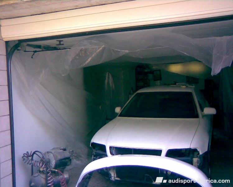

bueno pues me pillas q acabo de barnizar el mio hoy mismo.... te digo... contra todo pronostico donde mejor qeda el coxe si no es en una cabina es en la calle pero... necesitas un sitio donde aya poco polvo... evita carreteras cercanas, fabricas y demas.... yo por experiencia t recomiendo una zona de jardin... tienes q preparar el coxe de forma q puedas entrar en el y conducirlo.. moja muxo la zona q vas a pintar pero sin encharcar la zona donde pintas xq el compresor levanta el agua y es una put*da, no t pongas debajo ni cerca de arboles xq caen bixos y hojas y donde ballas a pintar marcate una zona limpia de mosquitos, usa repelente insecticida o lo q quieras a mansalba xq son el gran enemigo de pintar en la calle, pasa un trapo q no suelte pelusa cn disolvente antes de pintar y dale aire a lo q vallas a pintar para quitar pelusas del trapo... LO MAS IMPORTANTE: es tapar todo lo q no vallas a pintar o el tacto de eso sera como una lija ya q el aire tiene pintura q se pega a todo. nose q tipo de pintura usaras.. t digo. dependiendo del color puede usar pintura monocapa q es cn disolvente y mas barata o pintura al agua la pintura al agua son metalizados o colores mas elavorados y mas caros.. aprox 3 litros de monocapa 60€ y al agua 300-500€ mi coches el blanco crema de serie y lo pinte blanco nevera tipo el blanco q sacan los nuevos modelos y use pintura monocapa (la pintura monocapa son colores sencillos y no necesita barniz pero si quieres q qede bien usa barniz... la pintura al agua siempre barniz) nose exactamente lo q quieres pintar pero tendras q sacar la referencia y sera pintura al agua fijo(osea al 100%) y nunca va a ser igual de tono x el desgaste de la pintura vieja, x eso pinte yo el mio.. y 2 veces xq la primera me qedo como una lija enorme x usar poco disolvente y no saber regular la pistola pero a la segunda me salio y me a costado pintarle 2 veces 250€... t recomiendo q si quieres q te qede bien cojas una aleta se la quites al coxe y la pintes y la barnices y cuando lo ayas cojido pintes el coxe entero cn capas muy finas y cuando este seco lo barnices aciendo techo porton y capo lo dejes secar 3 dias minimo( q no t engañe q a las 3 horas parezca seco...) y despues taparlo ay platicos en el leroymerlin q valen 2,5€ y son de 4x6m... y luego barnices el recto y t qedara bien... lo ultimo puedes cortar pintura a medias x ejemplo pintar solo media puesta pero tienes q barnizarla entera o t qedara una linea enorme. la pintura creo q lo menos t venden de piontura al agua son 100 o 200 gramos y de monocapa 1 litro x lo general.. suerte!!!
