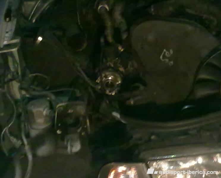

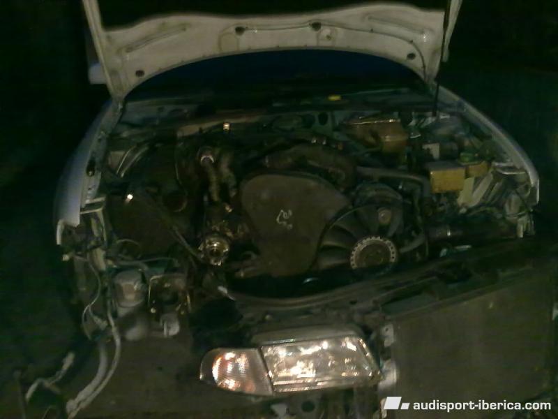

tengo el turbo roto?? Y tapa de balancines...AYUDA!!!!
rulas1.9tdi responde a rulas1.9tdi de discusión en Audi A4 B5 (1995-2001)
No tienes valvula de descarga del turbo, la geometria se abre o cierra mas o menos dependiendo de la presion que necesite generar el turbo. Con la mano, aparte de mirar el juego del eje si es excesivo o no, que gire bien y que la geometria se mueva bien, no puedes hacer nada mas. Turbo compatible, GT1749VA, referencia garrett 717858-??, referencia original 038145702G, de passat, A4,A6 motor AVF, etc. es desmontar uno y poner el otro, solo tienes que cambiar el tubo de goma que va del turbo al travesaño de hierro que se va para el intercooler, que tienes que poner el de un A4 B6 AVF. El turbo es algo como esto: saludos No me explicado bien xq me he equivocado me refiero al cilindro q sale a la izquierda del turbo en la foto q nose lo q es... Suponiendo q el turbo gire bien y sin holguras y q no hay manguitos rotos y engrasa bien¿ q podria ser el silvido desmesurado del turbo y q tenga menos potecia??asi a bote pronto q pensarias? Es x si me doy alguna pista... Q toy muy perdido... -
una cosilla podria ser la valvula de descarga del turbo q no cierre bien??? Xq ayer me andaba algo mejor y no me perdia tanto aire... Otra cosilla con el turbo en mano q tiene o no tiene q hacer para saber si esta roto o no?? Y lo ultimo hay algun turbo q sea compatible, pues nose de un pasat 130 o algun otro coche. Un saludo -
te e enviado un privado pero nose si t´a llegado xq lo e enviado dsde el movil. Creo q no es ningun manguito y eso me desconcierta... -
si le pisas en frio t vas a cargar el coche. Mira q tenga aceite.... Y si algun manguito del turbo esta a hado de aceite... Si es asi es q tiene un poro y tienes q cambiarle. pero no le descaña al cohe enfrio xq solo t va a dar averias q valgan mas qel coche y alguna sin remedio...

rulas1.9tdi publicó una discusión en Audi A4 B5 (1995-2001)
compañeros, estoy perdido...bueno por donde empiezo.... Mi coche es un b5 1.9 tdi 110cv motor afn del 97. Llevaba un tiempo q el coche tenia menos fuerza de lo normal y el turbo sonaba muchisimo(como un compresor de aire a toda presion) claro esta q poco a poco pero ya casi no tiene fuerza y el turbo suena como si echase todo el aire fuera.pero lo raro esque el coche no encuentra error y no corta el turbo. Bueno, ayer decido ponerle a punto cambiar algun manguito y limpiar caudalimetro... Desarmo el coche y veo q el manguito q sale directame te del turbo esta muy sucio de aceite y el turbo tambien, cambio el manguito xq la boca estaba deformado y pense q perdia x ahi xq es el unico manguito q estaba sucio, limpio el cauda y soplo el filtro del aire cambio el anticongelante ya q estaba y lo vuelvoa montar cuando veo en la tapa de valancines q ay unos tapones q tapan unas tuercas del 10 y veo q uno tiene aceite y cuando lo quito veo q sale mas aeite y nose q es...lo he apretado un poco x si estaba flojo... Bueno pues cuando arranco el coche esta igual y el soplido del turbo suena a aire fuera igual q antes.... Xfabor echarme una mano... El ruido es un sissssssssssssssss fortisimo q se escucha tanto dentro como fuera del coche y suena a partit de 1500rpm hasta algo mas de 4000rpm siendo de 2500 a 3500 cuando mas suena. Ni la entrada ni la salida de aceite dl turbo esta manchada y las aspas estan muy limpias y no se ve aceite por las juntas q unen las carcasas del turbo donde estan los tornillos q lo unen. Un saludo -
