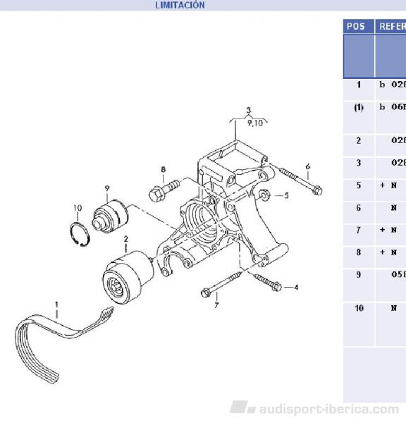

hola pues eso... me dispongo a quitar el tensor de la poliv(suena como una jaula de grillos) y tambien tengo q cambiar el alternador xq la polea tamb suena pero ese no me preocupa, supongo q al quitar el alternador podre trabajar mejor ... mirando el etka... veo q lo sujeta una tuerca... pero nose muy bien como se accede a ella pues todas las veces q he quitado el morro no he visto como se cambiaba el tensor osea q lo amarraba... alguien sabe mas o menos q hay q hacer para quitarlo o algun truquillo cambie uno a un golf 3 pero estaba muy a mano al tener las correas por el costado pero ponerlo me costo sudores y lagrimas para encajar los tornillos xq la fuerza q hacia el tensor era la o**** pero nose como va este..., el coche es un 1.9tdi 110 afn del97 un saludo

El del 115 AJM por lo menos lleva otro. Lleva como un amortiguador pequeño, yo acabo de cambiarselo al mío y ronda los 190€ el original.... 8| Yo aproveché el cambio de correa. Saludos. tienes toda la razon del mundo, el de 115 lleva un tensor cn un muelle mas caro, segun la pagina esta lleva el mismo q el 1.9tdi 130cv b6. el de 90 si q lleva ese(por lo menos segun la pagina... pero nose cuantos modelos hay de 90cv y si todos tendran el mismo... )+ el de 110 fijo
referencia llevan el mismo todos los a4 b5 tdi de 110cv del 94 al 98 , (el de 90cv y creo q el de 115tamb, pero no se si todos) AUDI : 028 903 315 M VW : 028 903 315 M
ese es el de mi coche nose si es el mismo q el tuyo creo q si, lo q tienes q hacer es ir al inicio de la pagina y selecionar marca, modelo, variante año etc y t salen las piezas de tu coche para hacerlo sin dudas coje la documentacion y lo miras, pero vamos solo tienes q rellenar el modelo q sea tu motor si es gasolina o diesel los caballos cmcubicos y si es cuatro o no, si es automatico o manual y poco mas creo q si es ese. el mio es una a4b5 1.9tdi 110cv del 97 motor afn , de 5 velocidades manuales y no es familiar sale el primero de los a4 y es ese
