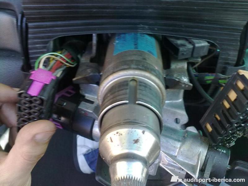

brico quitar volante, mandos intermitentes y luces y cambiar bombin de
rulas1.9tdi responde a rulas1.9tdi de discusión en Audi A4 B5 (1995-2001)

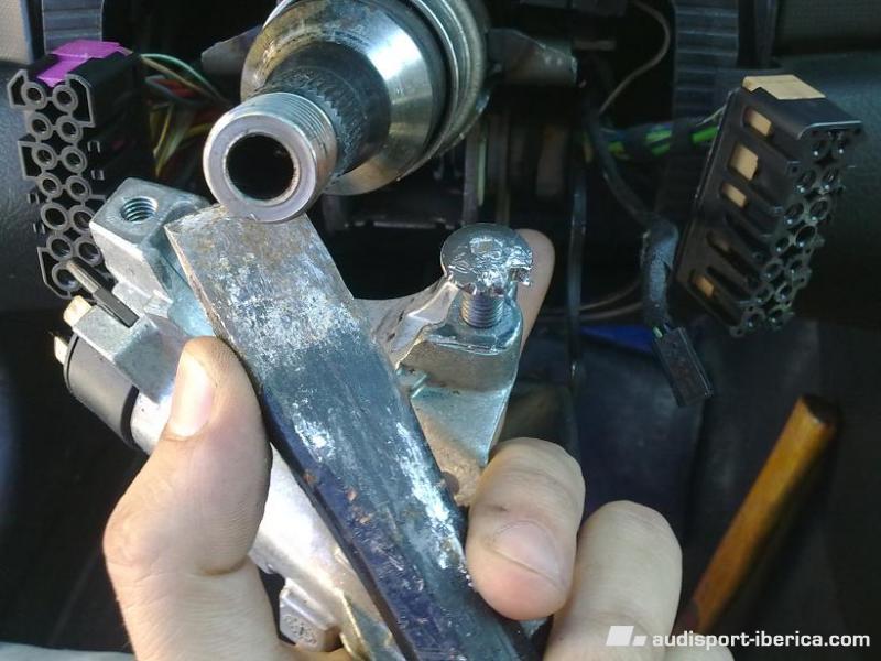

y ahora solo queda quitar el bombin... que el muy esta agarrado por dos tornillos sin cabeza que tendremos que quitar cn un martillo en condiciones y un cortafrios a base de dar golpes de canto para ir girando el tornillo...(el de la foto estaba mas agarrado de lo esperado) una vez quitado lo demas es igual pero al reves... a excepcion de los tonillos estos que en mi caso compre unos cn cabeza por si tenia que volver a quitarlos bueno pues nada espero que a alguien le sirva y perdon por la ortografia y las palabras defectuosas... un saludo -

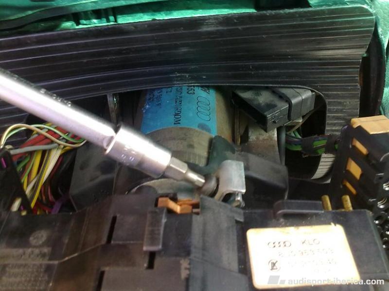

ya tenemos todo limpio ahora solo queda queda quitar el bombin, lo preimero quitaremos la clema morada y negra que esta detras del bombin( todo jusnto no quiteis solo la parte morada, sino todo el conjunto) asi como la clema negra pequeñita que esta justo al lado de donde introducimos la llave. -
una cez sueltas las clemas soltamos la abrazadera que lleva justo detras cn una llave allen del 4, y ya sale todo el conjunto, despues quitamos algun plastico circular que qeda a modo de ajuste y listo -

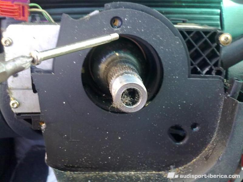

una vez quitados los plasticos quitaremos los mandos de los intermitentes y las luces. soltamos las 2 clemas cn ayuda de un destornillador plano -

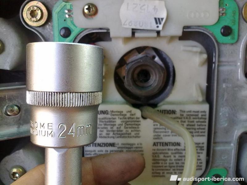

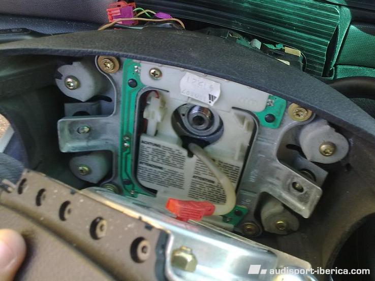

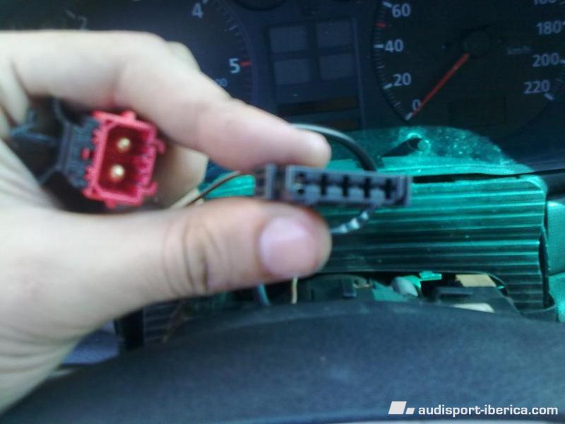

una vez hecho esto ya podemos quitar el volante cambiar lo o lo que sea. pero vamos a seguir, ahora quitarmos los plasticos que cubren al volante que en mi caso les tenia rotos y les arranque... y les compre en el desguace junto cn el bombin... los plasticos me costaron 3euritos... y el bombin 30 con llave pero bueno de todas maneras dire como se quitan bien... por la parde de debajo llevan un tornillo central de allen 2 laterales de estrella que nos ara falta un destornillador largo y fino. y el la parte delantera tapados por el volante(ya no..) unos de estrella que aguantan la parte baja de los plasticos, les quitamos y ya esta suelto, ahora desencajamos y les sacamos -

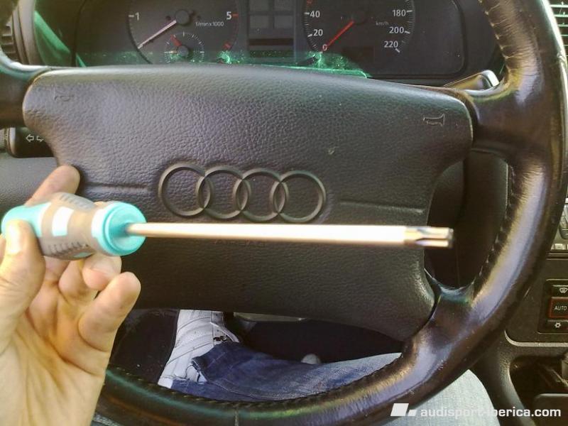

rulas1.9tdi publicó una discusión en Audi A4 B5 (1995-2001)
bueno os dejo un pequeño brico de como quitar el volante y ya que esta cambiar el bombin de encendido lo primero DESCONECTAR LA BATERIA. para quitar el volante necesitamos un destornillador de cabeza torx de 30 y largo, no sirven cabezales porque no entran por el agujero. desatornillamos los 2 tornillos de la parte trsera del volante que liveran la tapa cn la insignia de audi(los tornillos no salen solo se aflojan) una vez quitados los tornillos levantamos con cuidado la tapa y quitamos la clema roja que alimenta al aribag con ayuda de un destornillador plano quitamos con una hexagonal del 24 el tornillos central y el volante ya esta suelto, aunque no lo sacaremos hasta desconectar los 2 cables que trae con cuidado de no romperlos, para ellos tenemos que traer las clemas de dichos cables que se encuentran metidas hacia dentro y igual las tenemos que soltar de su anclaje con ayuda de un destornillador plano -
