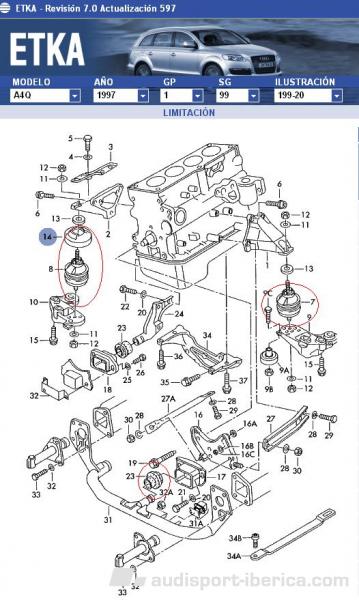

algo de juego tiene pero no sabria decirte mi problema cn los tirones(no exactamente tirones... el motor saltaba literalmente... hasta llegar a abollar el capo...) era de ese soporte, pero no era el soporte en si, aunq tamb le cambie xq estaba mal... era una de las barras q lleva el soporte q estaba psrtida y botaba q daba gusto... t diria q las mirases pero es algo q levantando el coche se ve sin problemas asiq supongo q ese no sea tu problema... pero aun asi revisa todo lo q aguanta ese soporte x si tubieses algo roto o suelto.... un saludo -

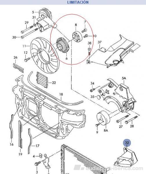

una pregunta igual muy tonta pero igual no tanto... el dichoso tornillo de allende 8 no llevara rosca al reve¿? me refiero q no se aflojara en sentido de las agujas del relog??? xq me an dicho q algunos ventiladores lleavan tornillos q se aflojan en sentido contrario a los tornillos normales... un saludo -

pues eso... estoy cn el coche xq me he planteado dejarlo como nuevo y cn eso de q estan mis padres de vacaciones aprovecho( xq mi madre es reacia a q deje todo lleno me m****... pero si no lo ve... no hay delito jejeje) bueno la cuestion es q le he desarmado el morro para cambiar el tensor y el alternador( no puedo hacerlo xq no puedo quitar el viscoso, asiq hay un post abierto admito todo tipo de sujerencias), limpie el turbo(aunq estaba mas bien limpio) el colector de admision, radiadores y circuito y repasar el cableado de audio xq tenia una etapa q se me protegia, ya esta solucionado... tambien tengo pendiente cambiar la valvulina del cambio pero no encuentro la xzn m16 inviolable...y pintar las defensas y demas, pero cm tengo q comprar pintura pa todo el coche, y como me lo an rayado, ostiado y todo tipo de golpes de aparcar sin conocimiento(no yo... los demas) pues digo le voy a pintar ya q estoy... asiq me he puesto y le he quitado defensas, aletas, capo maletero puertas... vamos de todo menos las puertas delanteras q habia demaseado cableado... esto lo he quitado xq si no tienes estractor se t qeda el coche cn mil puntitos...(ya le pinte otra vez) asi... pieza apieza q asi siempre qeda bien... y luego cuando este todo seco lo monto y pinto un latera, dejo secar 3 o 4 dias , tapo y pinto el techo y el otro lateral... bueno os dejo unas fotos y me decis de las grit*****s q tiene el chasis, las tiene en los 2 lados y creo q puede ser de un golpe frontal q di hace cosa de un año y repare yo en casa pero no las vi...

vale esto es una m****... tenia una llave parecida q era de quitar el disco a una radial y se me ha doblado enteritono tengo manera de quitarlo y me estoy desesperando... hay alguna forma de quitar el soporte entero xq le he quitado 4 tornillos pero ni se mueve y me he dao cuenta de qye en ese soporte esta la bomba del agua y la de la direccion asistida, se puede quitar o es parte del motor, o donde puedo encontrar esa herramienta... socorro!!!!!!!!!!!!!!!!!!!!!!!!!!!!!!!!!!!!!!!!!!!!!!!!!!!!!!!!!!! tengo el coche desarmado entero de memoria y como sigua cn esto mucho creo q se me va a olvidar hasta de donde es cada tornillo un saludo -

me acabas de abrir un nuevo mundo de herramientas... esoty hecho un desastre llevo todo el dia para hacer eso y ya habia perdido la paciencia totalmente.... muchas gracias -

me refiero a esto por si alguien no me ha entendido las aspas del ventilador ya estan quitadas. un saludo -
hola pues estoy cambiando el tensor del la poliv y para quitarlo tengo q quitar el ventilador viscoso para poder sacarlo, alguien sabe como se saca??? es urgente!!! lleva un tornillo de allen8 por detras pero se gira siempre y no hay manera de sujetarlo con nada!!! un saludo

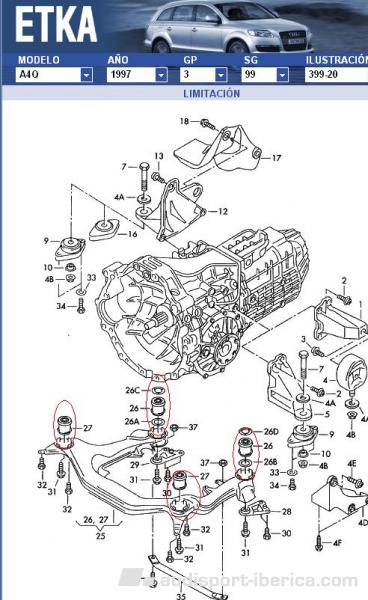

si mal no recuerdo cuando estube cambiando la cremallera de direccion creo q lleva 7 soportes, uno central delantero otros 2 a los lados del motor y otros 4 a los lados del cambio... y en e etka sale eso
yo a mio le voy a cambiar la valvulina, aunq me hece falta una lleve xzn de 16 0 18 nolose anti violable o algo asi y no tengo ni idea de donde conseguirla xq no la hay en ningun sitio... si es un soporte del motor los estrincones suele ser el central(el mio era el central esta delante del todo... pero nose, lo mejor es q inentes qedar cn algun forero q t pueda echar una mano q viva cerca de ti o t puedas acercar... xq puedes cambiar mil cosas q no sean... un saludo

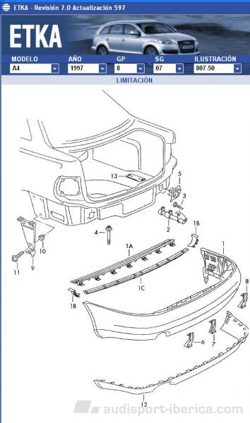

no soy capaz de quitar la defensa trasera
rulas1.9tdi responde a rulas1.9tdi de discusión en Audi A4 B5 (1995-2001)
gracias tio , como senota q chanas de este coche...eres un fiera -
rulas1.9tdi publicó una discusión en Audi A4 B5 (1995-2001)
hola a todos, pues nose si es q soy inbecil o q , pero no soy capaz de quitar la defensa trasera, quito los tornillos del paso de rueda , suelto las frapas laterales pero no soy quien de soltar las puntas de chasis traseras dnd amarra la defensa(lo supongo xq no las veo), he quitado el plastico del maletero donde va la cerradura a ver si veo algun tornillo pero nada. la defensa son 2 partes la defensa y un spoiler, nose si sera solo en mi coche pero no se puede separar xq esta hecho una sola pieza, las dos piezas estan unidas cn puntos de soldadura de plastico(no lo he hecho yo, venia asi). digamos q sera la pieza 2 o 5 la q no consiguo soltar alguien me duede echar una mano??? porque supongo q muchos habeis quitado la defensa trasera... yo nunca xq nunca lo he conseguido, pero ahora lo tengo q hacer xq un gracioso me a dao un ostion aparcando q me la a dejao echa una m**** y la qeria quitar para arreglarla un grieta q me a salido y para pintarla. un saludo -
