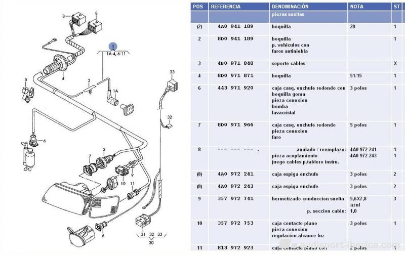

bien venido en el programa de piezas esa referencia no aparece, pero nose si dependera del pais donde se venda el coche. te dejo esto a ver si te sirve de algo, creo que es la pieza 6 la del lavafaros, puede que si tu coche lo tubiese y diese un golpe le hayan puesto una defensa normal sin lavafaros y se que el cable suelto, pero nolose, a ver si te he ayudado algo. un saludo
