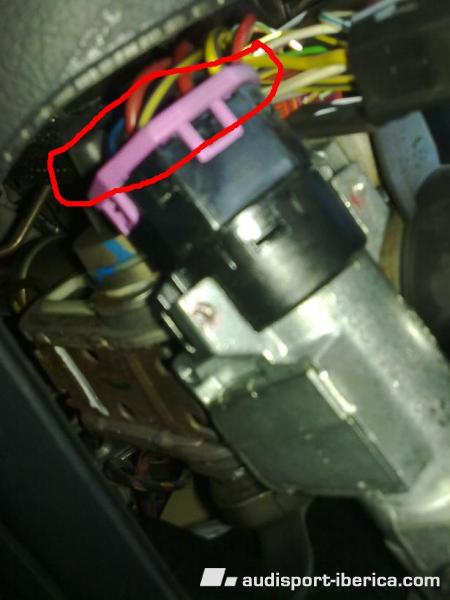

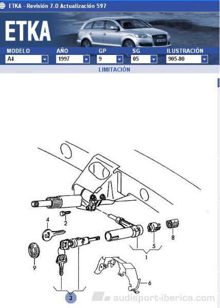

el coche es un a4 1.9tdi 110cv del 97 y he aqui mis dos dudas... la de sacar el bombin he visto en el youtube como se hace aunq en otro coche pero no consiguo quitar el plastico negro que rodea la zona por la que entrra la llave, y la duda es que nose si cambiandolo arrancaria el coche. la otra es de las foto 1 y 2 si podria sacar algun interruptor para mover el motor de arranque, pero nose que cables usar, esto aunq parezca una locura, lo he pensado xq tal y como esta ahora si giro la llave el contacto se hace; se encienden las luces del cuadro, se apagan los calentadores..etc.. y el coche reconoce la llave, todo bien, giro para arrancar y las luces del cuadro se apagan como si ubiese arrancado... pero no, y creo que solo le falta mover el motor de arranque, se que es el bombin porque me cuesta mucho sacar y meter la llave y en la ultima zona que giro suenan cosas "sueltas" y la llave va como sin resistencia, como si no moviese nada... he pensado que me hayan intentado robar el coche, xq por esta zona se esta poniendo de moda y lo que mas me mosquea es que ha sido de un dia para otro lo deje perfecto y al dia siguiente estaba destrozado por dentro el bombin...nose que pensar xq ya me le abriero para robarme un movil y desde esa la cerradura que abrieron va muy mal... sabeis como sacar el bombin o que cables/esquem electrico podria sacar el interruptor cualquiera de las soluciones escuho... bueno escucho todas... menos la de llevale al taller xq ahora mismo es inviable. un saludo -
buenas pues eso, que tengo el bombin de encendido roto y aunq la llave entra y sale(aunque a duras penas) y gira y da el contacto pero en el siguiente giro que debe arrancar el coche no lo hace. y una de dos o cambio el bombin o saco un boton de arranque usando la misma llave y el mismo bombin, ya uq como solo falla en la ultima posicion no me mueve el motot de arranque y he pensado qu con un boton de esos que tienen muelle y cuando dejas de pulsar se separa lo abria solucionado. a ver que me decis...

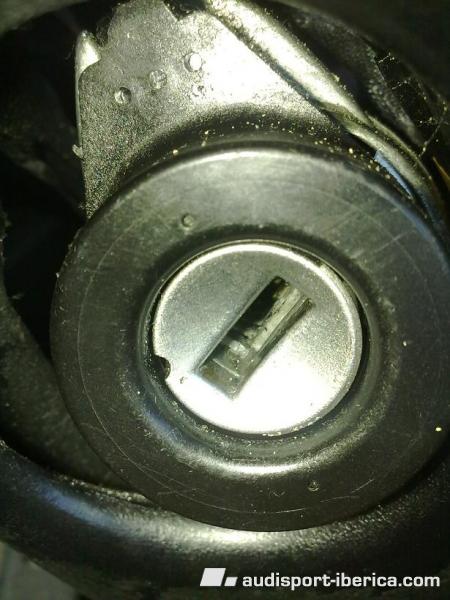

El nº5 es un interruptor, que en los Seat suelen fastidiarse cada dos por tres. Vale alrededor de los 30 euros y si no lo has descartado ya, yo le echaría un vistazo. Un saludo. no consigo sacarlo, xq no consigo quitar la tapita negra que sale en una foto que subi(m**** he repetido una y no he subido otra...) bueno la foto era del frontal de la cerradura digamos, x donde se mete la llave y tiene un plastico negro alrededor que no consigo sacar para poder sacar interruptor que dices tu, luego con un alambre y moviendo la llave consigo meterle por el agujerito del interuptor pero creo q para sacarle es indispensable quitar el embellecedor negro que te digo, que por cierto tiene 2 cables finitos con una clema... sabes que embellezedor te digo? sabes como puedo sacarlo? un saludo -

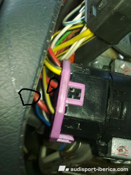

esos 2 cables que son notablemente mas gordos he pensado que pueden ser los que cierren el circuito del motor de arranque y eran los que pensaba sacar un interuptor de muelle para arrancar el coche si no consigo sacar el bombin, pero quiero saber los esquemas ya que el etka no me ayuda... o bien decirme como lo saco xq no acabo de verlo javichu_mad... a ver si cn fotos es mas facil de explicarmelo. un saludo y gracias -

a ver que esto es un lio... en el etka viene esto que no se parece en nada a la realidad... y esto en el coche... decis que si quito eso el coche arranca????????? :ranting2: sabesis de que es cada cable o teneis algun esquema o sabeis donde lo puedo sacar?? -

tener 2 laves me da igual, pero no lo quiero llevar al taller, xq el coche viejo y le salen cosas cada 2 por tres. alguien sabe como se puede cambier el bombin en el a4 o como van los cables de la clema del bombin para ponerle un boton de encendido y seguir cn la misma llave? -

nadie sabe nada?? he quitado los plasticos del volante y lo del bombin es un cristo del copon, no lo veo salocion aparente ya que es un trozo de metal macizo, sin tornillos ni nada y nose que hacer, tengo una pregunta. como no veo posivilidad de quitarlo he pensado que si alguien tiene el circuito de cables o sabe como funciona, como la llave gira la reconoce y todo solo le falta el ultimo paso queria saber si se podria sacar 2 cabes cn un interruptor que me iciese la ultima funcion, la de arrancar, nose si me explico meter la llave girarla como si ubiese arrancado(aunq no arranca ) y dar a un boton para que arranque a modo de encendido tipo moto... PORFAVOR !!! que alguien me ayude!!! un saludo y escucho todo tipo de sugerencias ideas lo que sea -
