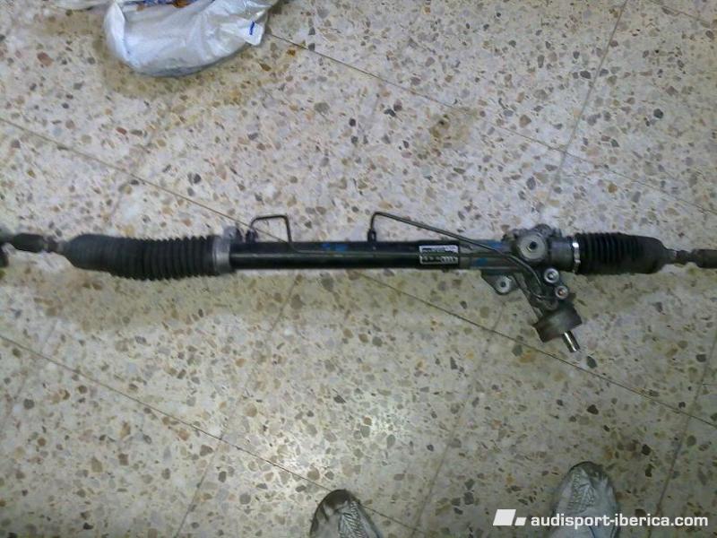

el manguito y la cremallera 150€ en el desguace mas barato... y sisi no he echado valvulina pense q era lo mismo le he echado liquido de servorirecciones pero no me preguntes cual, le he echado el q le echaba siempre... -

una vez colocada en su sitio colocamos todos los manguitos bien, volvemos a amarra la columna de direccion (igual tenemos q girarla y mover el volante ahacia fuera y arriba y abajo para poder hacerlo hasta q nos qhe de en la posicion de la muesca donde pasa el tornillo q quitamos antes, apretamos bien comocamos el plastico, vemos q todo esta bien, luego colocamos las rotulas de suspension quie sacamos para sacar y meter la cremallera y luego las de direccion, colocamos las ruedas y miramos q todo gire bien, llenamos el circuito de valvulina x el manguito q va desde el deposito a la bomba(yo sople para q entrase algo , coloque el manguito y llene el deposito de valvulina, con el tapon abierto movi algo el volante y arranque y apague seguido 3 veces para q sacase el aire volvi a girar el volante de lado a lado y arranque otra vez ya girando el volante, y notas como se vuelve mas blando q con el motor apagado, baje el coche de los caballetes y a correr...jeje espero que a alguien le sirva de algo... es un curro pero t ahorras una pasta... un saludo -

luego metemos la cremallera nueva introducimos la parte q entra en el habitaculo y la atornillamos sin apretar los 3 tornillos y una vez puesto los 3 apretamos fuerte -

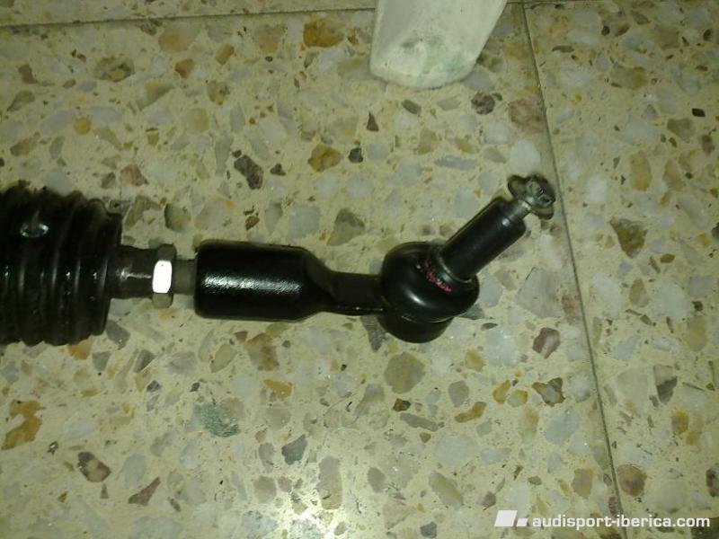

las rotulas de direccion puse las q tenia yo xq estaban mucho mejor y son mas nuevas pero tenia un aguardapolvos roto q quite a una vieja q lo tenia bien. despues meti el manguito nuevo y lo presente en la bomba sin apretarlo para q tendria el juego suficiente para encajarle en la cremallera nueva -

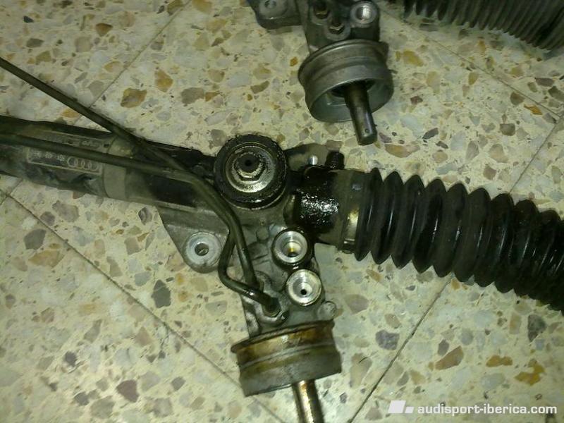

la nueva... weno la menos vieja aunq tube suerte xq la cremallera y el latiguillo estaban recien cambiadas cuando la estaba quitando salio super limpia como si no llevase mucho tiempo ahi y sin manchones de valvulina y m****. y el bujero q quedo veis los latiguillos q decia antes? -

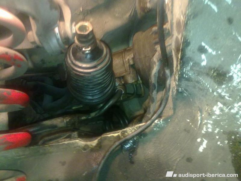

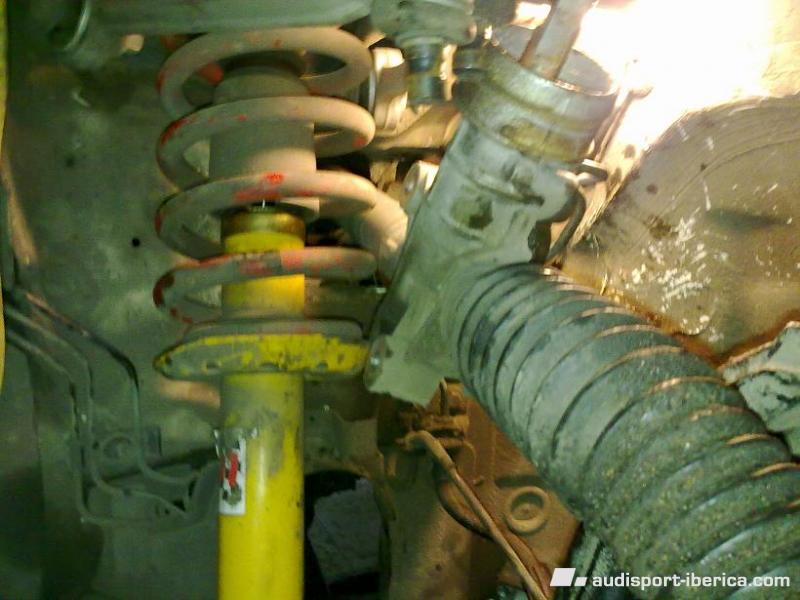

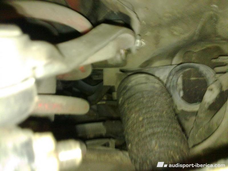

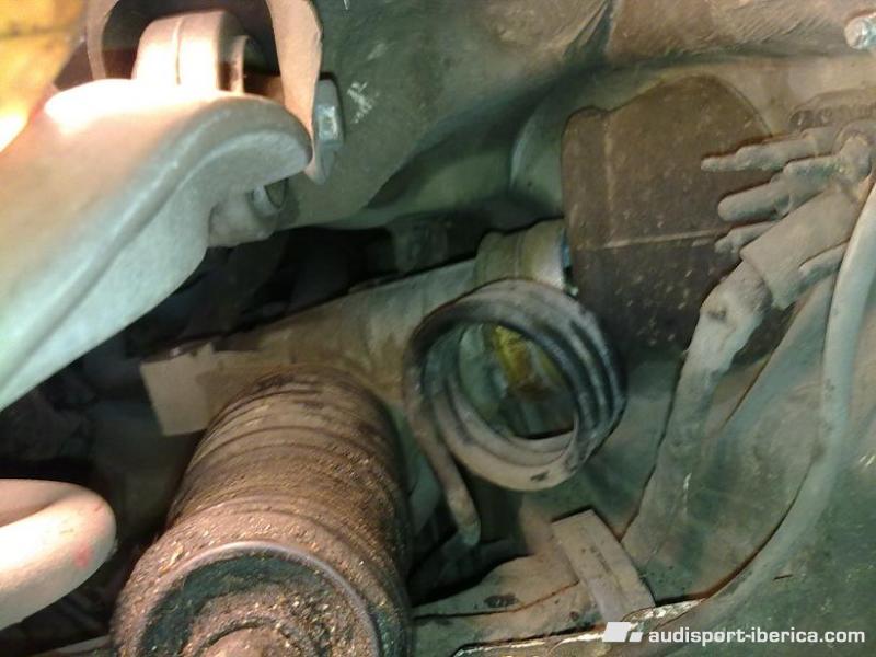

haciendo maravarismos saco la cremallera con cuidado de q no se trabe en ningun sitio y rompa algo xq x dentro ai algun latiguillo y algun cable q podemos romper, la cremallera hay q ir girandola mientras sale para adamtarla al hueco por donde sale, por ayuda de otra persona por el otro lado se gace mejor pero yo lo he hecho solo y se puede aunq tardas mas y tienes q ir al otro costado a colocarla y q la rotula de direccion no trabe con nada, -

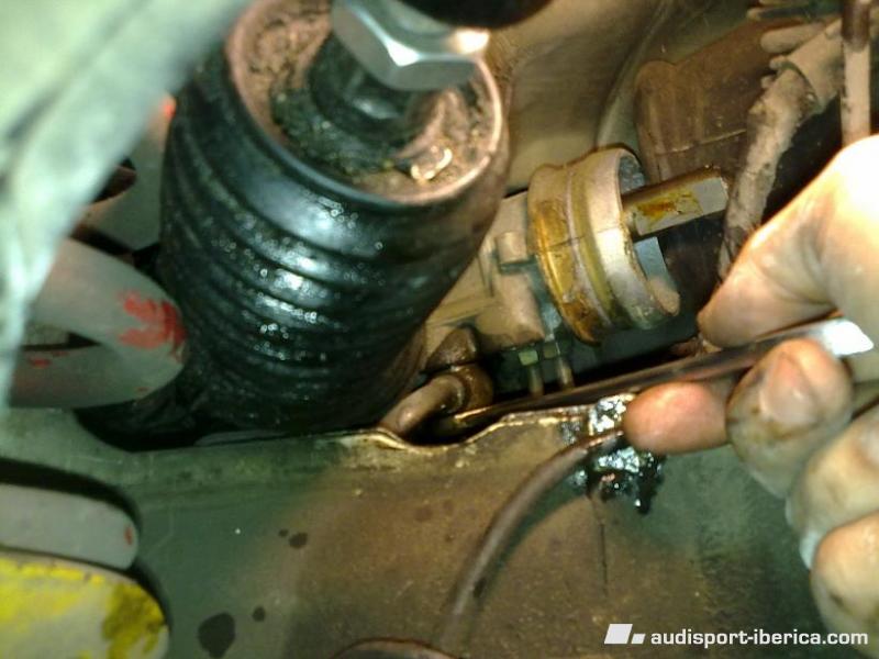

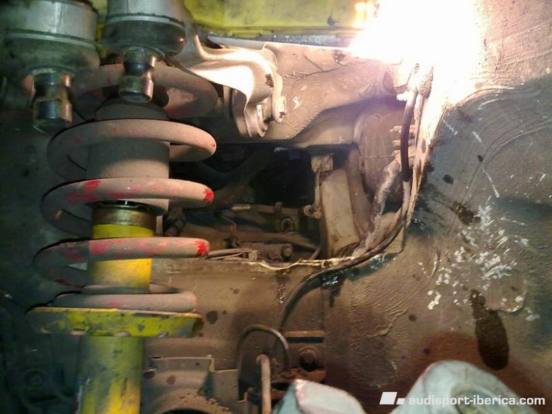

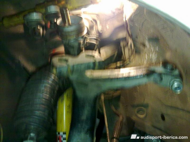

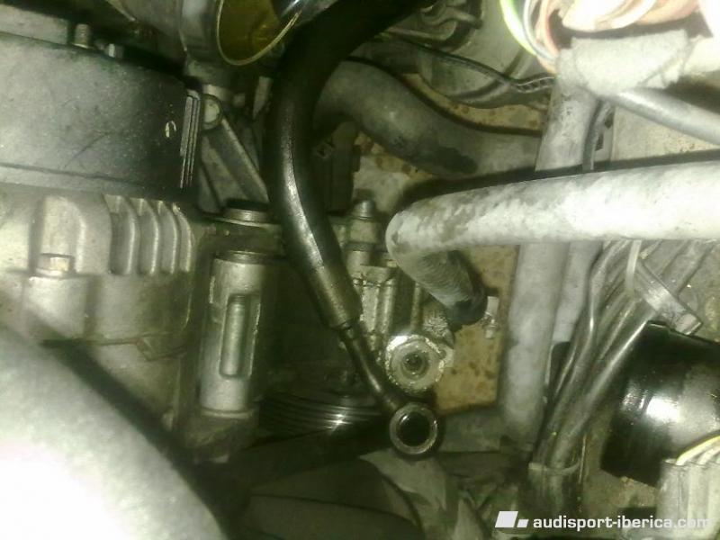

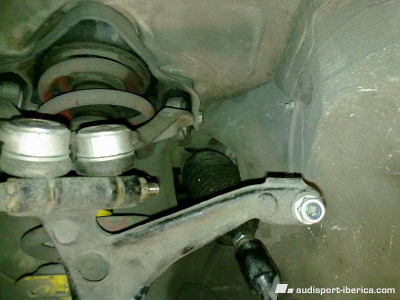

quedaron con la copla de como van los latiguillos xq si luego al volver a poner poneis el primero donde cuadre puede q no tengais espacio para apretar el segundo, teneis q poner el primero girandolo lo mas hacia la izquierda q podais para tener el mayor espacio posible luego. una vez quitado los 2 la cremallera ya esta suelta, en mi caso solte tambien el manguito en la bomba porque tenia q cambiarlo, para ello quite un manguito del turbo y use una lla ve de baso del 22 para quitar el tornillos de la bomba, misma pelicula no perder las 2 arandelas para sacar la cremallera suelto las 2 rotulas de suspension superiores sacando el tornillo q las cruza por la mangueta y con un destornillador plano las habro un poco para q salgan y asi desguelgo la mangueta un poco xq sino no hay espacio para sacar la cremallera -
Brico cambiar cremallera en a4
rulas1.9tdi responde a rulas1.9tdi de discusión en Audi A4 B5 (1995-2001)

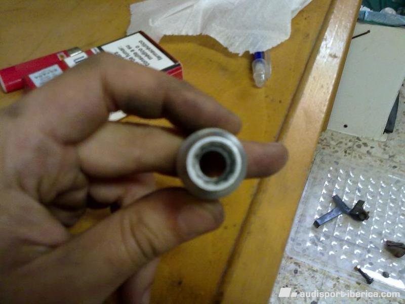

ya podemos ver la cremallera bien, ahora la desencajamos de la goma q cubre los bordes del agujero q da hacia el habitaculo donde hemos soltado la columna de direccion anteriormente una vez desencajada soltamos los latiguillos de la bomba con dos llaves planas de 19 y 17 respectivamente y con cuidado de no perder las arandelas q traen los tornillos, llevan 2 cada uno una por cada costado del latiguillo, nos mancharemos un poco... -

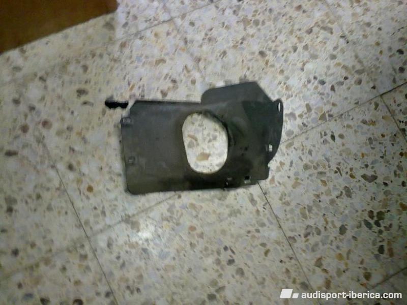

ahora soltamos las rotulas de direccion de ambos lados una vez suelta tenemos q quitar una tapita de plastico q esta detras del amortiguador y q tiene un agujero x donde sale el brazo de la cremallera -

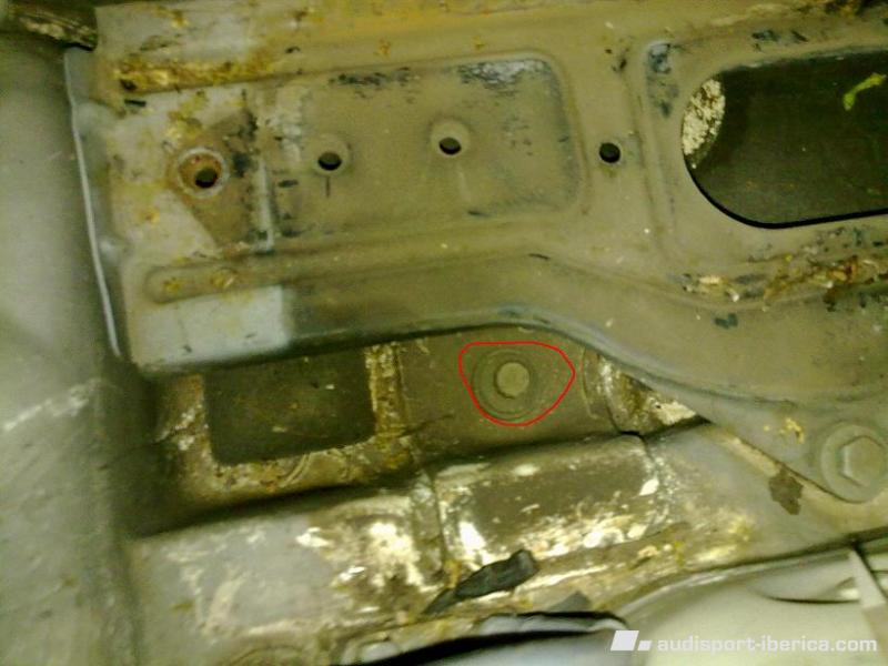

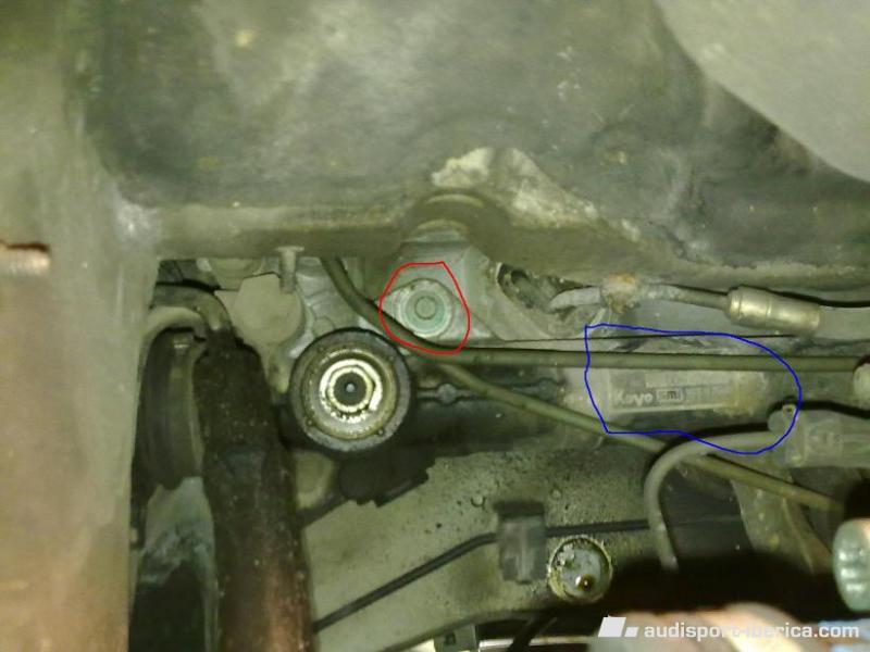

el tercero esta por debajo y tenemos q meternos debajo y a la izquierda(lado del conductor) del cambio lo encontramos y es ahi donde vemos la referencia(en la foto esta tapada el numero q un numero de serie, y la marca de nuestra cremallera, lo cual temenos q haber mirado antes para comprar en mi caso de desguace y 150€( lo mas barato q estubiese bien) bueno una vez quitados los 3 tornillos la cremallera esta "suelta" -

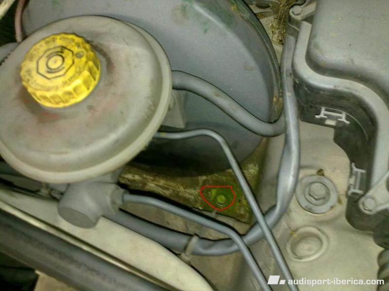

de los 3 tornillos q la aguantan 2 estan el en hueco donde va la bateria, q ahi q quitarla, ahi uno y el otro al lado del deposito de liquido de frenos
