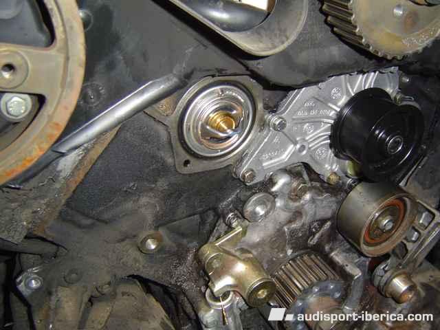

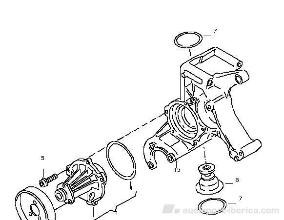

el de la foto es del 2.5afb . en los afn creo q esta mas o menos en la parte derechadel motor digamos detras-debajo(mas o menos ) del alternador pero no estoy seguro xq nunca le he tenido q cambiar(desde q tengo el coche yo..) esto es de un a4 1.9tdi afn y supuestamente esta debajo de la bomba del agua no?(lo he sacado de un foro portugues de a4) un saludo
eh eh no os adelanteis... q la foto q he puesto es de un audi pero nose si es un tdi... ni siquiera se si en un a4...
algo como esto..no? Rf20vT tienes toda la razon del mundo, con los nombres soy un desastre xq con mi coche le cambio de todo pero nose como se llaman las piezas... yo solo monto y desmonto... pero en estecaso tengo una escusa... cn 18años y el carnet recien sacado me fui santander-salamanca y me qede tirado en palencia con la temperatuera del coche a 120grados en medio de la nada y echando agua al vaso del refrigerante q no tenia ni gota y se caia x una pieza negra cn un agujero, la cuestio es que le tube q dejar en el primer taller de malamuerte q habia y me dijeron q se me habia roto el termostato me enseñanor una pieza de plastico negro cn una conexion de calbles o algo asi y 200 y pico euros q tube q pagar por c*** xq segun ellos tenia mucha mano de obra... x las prisas de mi viaje y nose q mas... bueno q me dijero q lo q me enseñaron era el termostato y yo lo crei xq no tenia ni idea de mecanica de coches... me timaron...

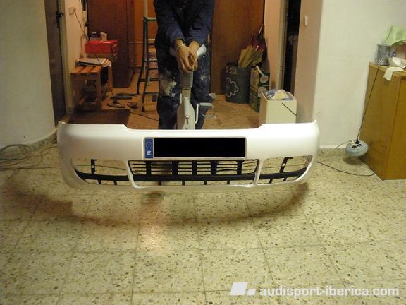

Pintar los bajos ¿? El deflector negro de los paragolpes quieres decir¿? Alguna fotillo¿? algo mas o menos asi...esta foto es despues de una o****.. o si quieres imnovar... como hice yo... un saludo

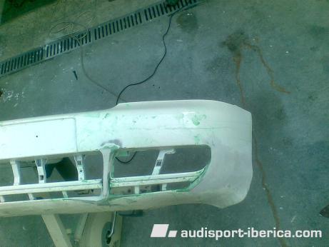

nose como tienes el coche pero a poco bien q tengas la pintura no lo toques... (yo pinte el mio en casa xq tenia el coche destrozado a 3 colores, lo colgue en el foro todo el proceso) pero cambiar el color es de locos y por menos de 2000€ no t lo van a hacer... me refiero quitando motor, paños y demas y pintar lo q no se ve... lo q si puedes hacer es pintarle los bajos y cosas asi en un taller y el coche te cambiara por completo. un saludo
