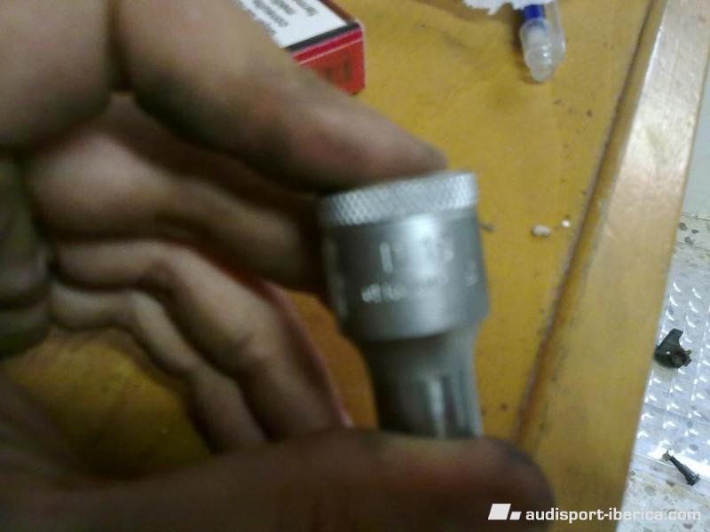

pues eso tenia la cremallera de direccion rotisisima( en un costado el volante no hacia tope...y chorreaba el liquido) y ni put* idea de como empezar pero menos ganas de pagar un taller(la broma no es barata...) bueno con ayuda del brico de RomuloTDI( nose en q audi es 80,90,100) y algun consejillo del mismo y de Rf20vT me propuse hacerlo y he decidido subirlo x si alguien esta en la misma q yo y ver como es el cambio en un a4 b5. Necesitamos 2 caballetes para subir el coche y poder meternos, una llave algo rarilla q pone D19 (me ha costado 6€) la valvulina nueva, y la cremallera de direccion q hay de 2 tipos koyo y VW. bueno pues empecemos... Lleva sus horitas...sobre todo si no tienes ni idea empece a las 17:00 y acabe a las 1:45( pare para cenar tambien hay q decirlo) Bueno lo primerito despues de tener todo el material es quitar la parte de abajo del sapicadero digamos el plastico q cubre los pedales(en mi caso le doble un poco xq soy algo bago) y llegamos a esto quitamos la tuerca con una 16 y sacamos el tornillo girandolo hasta una posicion que sale(es algo rarete) y soltamos la articulacion...q por cierto estaba llena de grasa con pelusas...

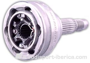

si es eso repito; si es eso, tienes un brico el de cambiar homocinetica o guardapolvos q t lo deja casi listo, si cambias el palier entero tardas mucho menos y es mas facil. weno como veas si t animas(repito si es eso) aqui estaremos -

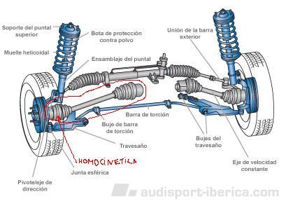

a ver... explica mejor como lo hace xq puedes cambiar algo q no es... t digo, los palieres son las barras q salen del cambio a la rueda y trasmiten el movimiento del motor y en su extremo tieenen un rodamiento (junta homocinetica) q es lo q suena q trasforma el giro del motor en varios angulos sabes... x eso cuando giras y acelera las ruedas giran tambien... yo le he ambiado hace una o dos semanas y es muy facil, la junta homocinetica lleva mas trabajo xq tienes q andar a guardapolvos y mas cosas, yo lo cambie me costo 60€ en un desguace y lo puse xq me costaba lo mismo q reconstruir la homocinetica y luego tenia q andar a comprar guardapolvos e historias... este estaba nuevo pero t puede tocar una chatarra... depende de si el del desguace es legal o no... tocando se ve... si tiene juego el rodamiento al tirar de el hacia arriba abajo esta jodido. cunado digo q va a mas es q se va jodiendo mas y va sonando mas y llega un momento q se gripanm o se salen las bolas de la homocinetica y parte, suele salirse la gomocinetica de la barra del palier(a mi me paso hace 2 años o asi) y ahi a llamar a la grua xq el coche no se va ni a mover del sitio... te pongo unas fotos, pero lo dicho enterate bien q es t explicate xq puedes tirar el dinero... un saludo -

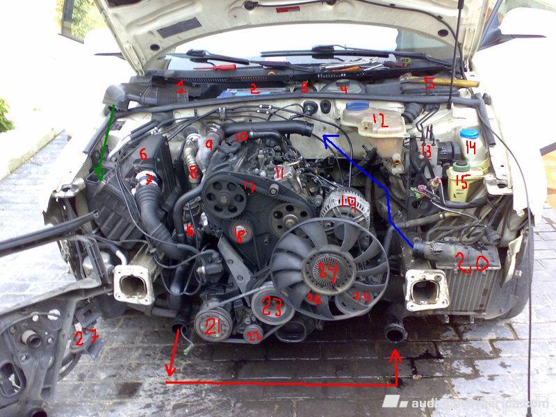

a ver, si me equivobco en algun nombre q alguien lo diga xq tengo la costumbre de llamar a las cosas a mi manera... 1-filtro habitaculo(esta dentro) 2-bateria 3-tubos q llevan refrigerante caliente al radiador de la calefaccion(esta dentro del salpicadero y los tubos se ven quitando la carcasa de plastico) 4-deposito liquido de frenos 5-cosa electrocica q habri y cerre xq parecia delicado 6- caja filtro del aire 7-caudalimetro 8-tubo egr (recirculacion de gases, metes gases del escape a la admision de aire) 9- admision de aire 10- cosa q lleva gases con aceitillo(nose muy bien el funcionamiento) 11-bomba de injeccion del gasoil 12-deposito del liquido regrigerante 13-bomba o modulodel abs, la mitad es mecanica(hidraulica y lamitad electronica) 14-deposito agua limpias 15- deposito liquido de direccion 16-turbo 17-correa de distribucion 18-tensor de la correa de distribucion 19-alternador 20-intercooler 21-compresor de aire acondicionado 22-tensor de la correa del compresor de aire acondicionado 23-polea del cigüeñal 24-ventilador (lo mueve la poliv, q es la correa q mueve el alternador, la bomba del agua, de direccion asisitida) 25-bomba de direccion asisitida(ay un manguito q sale de ella q va hacia el habitaculo del coche, va a la cremallera de direccion q esta escondidisima debajo del habitaculo de carroceria donde esta la bateria) 26-bomba de agua 27-bocinas 28-injectores 29-varilla de aceite *lo q esta justo delante de la barilla del aceite y a la derecha de la bomba de injeccion de gasoil q es como un cilindro metalico es el filtro de gasoil q se me a pasado ponerle numerito. 30-colector de escape(el ajugero une con el tubo de la egr, y la parte de atras del turbo q es parte del colector de escape, ahi los gases del escape mueven el turbo. 31- tubo de escape(nose el nombre de ese primer tramo) 32-tapa de valancines. si alguien quiere poner-aclarar mas q lo haga xq para nombres soy un desastre... espero q te sirva y te ayude algo, un saludo

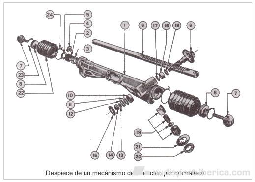

SOCORRO!!!!!!!!alguien tiene al plano de desmonte de la cremallera? -

la pieza 6 nuestros coches no la tienen no? lo digo xq como se me pasa el volante de vueltas... seria esa pieza, pero eso es muy viejo no?? vamos por ir descartando cosas... y otra cosa me sirven de mas b5 aunq no sean tdi de 110??? un saludo -
