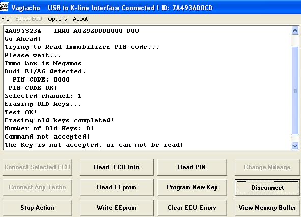

he intentado codificar las llaves pero imposible... El tacho me marca como que ya estan pero no... Asi que esosera lo del transponder... Por cierto... Eso lo venden en la casa?? -

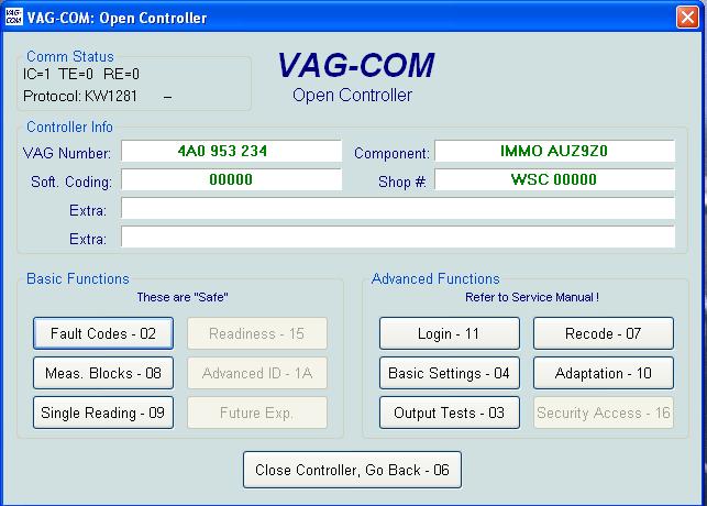

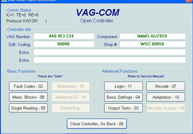

vale el mio no lo tiene... eso fijo... cuando lees la eprom solo pone reading... y cuando acaba pone "done" sin mas... no hay mas botones... y si le das a lo de mirar buffer salen mogollon de ceros y alguna letra,simbolo, cosas similares y debajo de la ventana un cuadrito que pone "close" nada mas... ni load ni nada... asi que con el vag tacho que tengo yo no se puede hacer... el comander funciona con le mismo cable que el tacho? ni de coña no? -

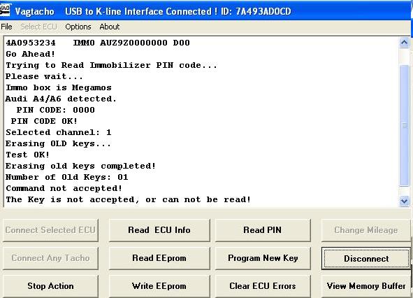

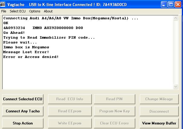

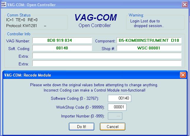

una vez metido el login el 00000 que parece que no sale lo de drop sesion pues me meto en el 08 means bloks a ver que me pone... y sale esto... en el tercer espacio sale 0 en vez de 1 como me as dicho... y antes de meter el login si entro en el primer espacio me sale 0 y despues demeter el 00000 en el login me sale 1 en el primer cuadro... lo he echo con todas las llaves y lo mismo he echo con el tacho y todas las llaves con los 2 codigos el 00000 y el 00913 y con este no me deja... y se ha vuelto a bloquear... -
imposible codificar llaves o no se...
rulas1.9tdi responde a rulas1.9tdi de discusión en Audi A4 B5 (1995-2001)
bueno pues ya esta probado...y no pirula... el modulo 25 pone esto.. le doy al 11 login y meto el codigo 00913 el primero y me sale lo de drop sesion.. luego le meto el 00000 y se queda tal que asi... y bueno, lo doy por bueno... pero despues no me deja hacer gran cosa... en el canal 10 adaptacion solo me entra en el 01 me aparece el valor 0 y no me deja cambiarlo vamos si lo cambio aparecen error en rojo... -

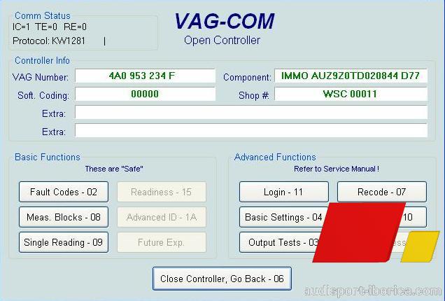

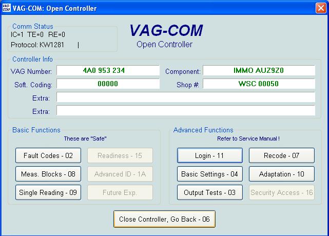

hola de nuevo,tengo buenas noticias(en parte)el modulo 25 lleva la codificacion en 00000,si no se a borrado nada,con el pin que te dio la primera vez,entras al modulo 25 con vagcom y intentas casar las llaves....pero en el modulo 25, no en el 17,ya que tu coche lleva el inmo aparte,,adjunto una captura de una base de datos de controladores del grupo vag,donde tengo varias del modulo 25 y estan todas codificadas a 00000 como la tuya.... vale de memoria te digo que el mio antes acababa en d77 eso seguro... pero claro las xxxx esas del final no tengo ni pajonera idea de que es... por lo que si se me ha borrado algo no? xq ahora pone 00000000.... voy a intantar codificar llaves con el vag com y sino puedo lo intentare con el tacho pero si el pin es 0000 y le meto el 0913 que es el anterior pues creo que no va a ir bien... vamos que creo que no me lo reconoce... -

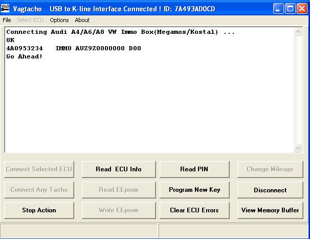

bueno lo de dejar el contacto dado ha funcionado... parece que hemos desenredado un poco el lio... bueno he intentado codificar el inmo con el vag com y ha sido imposible a si que he intentado codificar la llave con el vag tacho dando a lo de llave vieja y en el canal 1, porque en el canal21 ni conectaba... y ahora bien xq sale esto? es xq las llaves estan usadas? he probado 3 llaves con transponder distintos y ninguna... si pudiese poner los valores iniciales del immo creo que la llave anterior arrancaria... pero nome puedo creer que los haya perdido... en cuanto a pedir a alguienlos valores de su immo... noserian diferentes a los del mio? y me segurira sin arrancar digo yo...¿? un saludo y gracias compañeros -

vuelvo a entrar en la unica que entra bien... y despues en el canal 17 en el de instrumentos y me sale esto creo que creo si no me estoy liando 1que desopues de la liada en el canal ponia 0000 y ahora 0001 en cuanto dentro del canal 17, me meto en el canal 10 y dentro de este no tiene canal 21... me salen unas letras rojas de error o que no existe o algo asi... y me causa duda xq en el tacho habla de canal 1 o 21 y en el 1 si me entra... antes de liarla ponia 128... ahora 127... y lo he vuelto a dejar en 128... pero si eso es el numero de llaves pos va aser que no... :clap1: :clap1: :clap1: si habeis llegado hasta aki. un saludo echarme una mano porfa!!! he puesto tantas fotos para que me digais que numeros tienen que coicidir o que poner o lo que sea... -

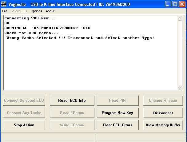

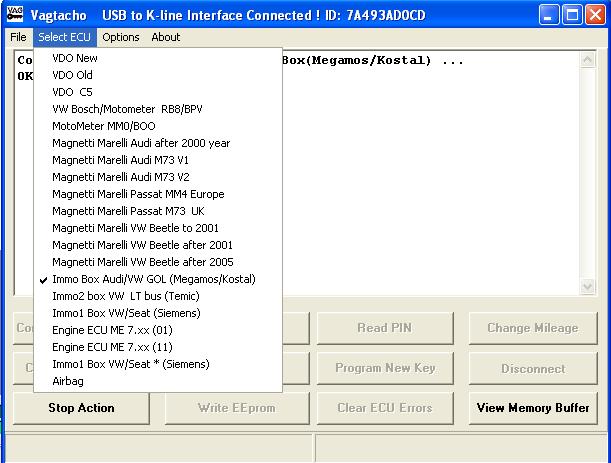

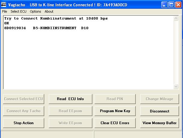

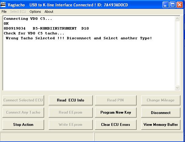

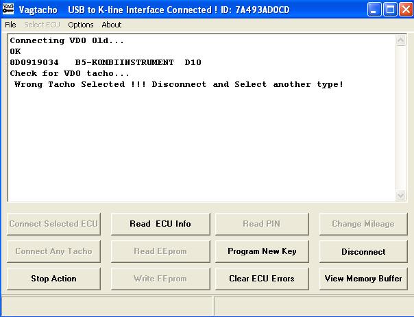

volvemos al vag tacho... si le doy a conectar a any tacho me sale esto... despues como en el cuadro ya puesto pone vdo pues intento conectar a las cus que ponen vdo...y parece que si pero al final no... -

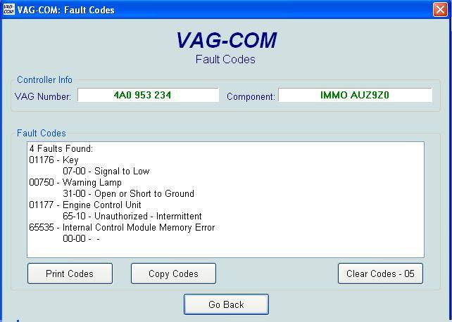

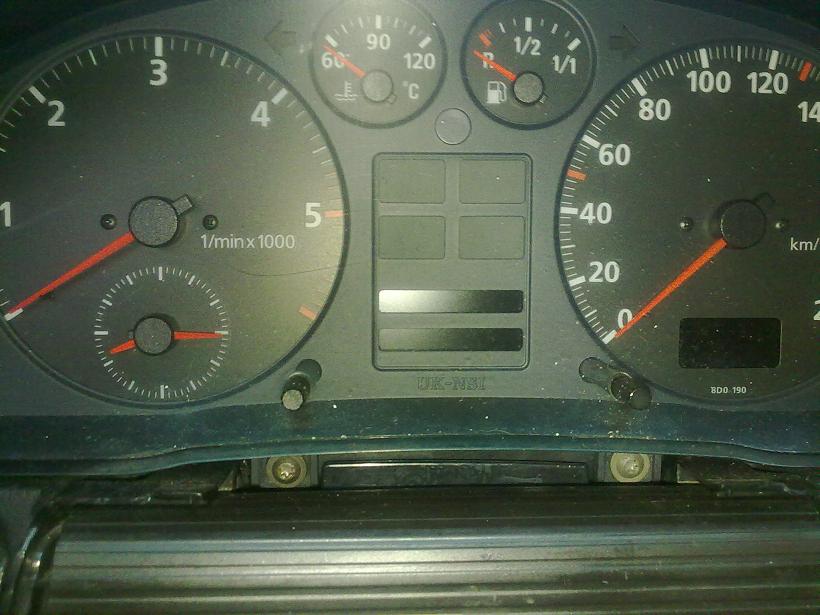

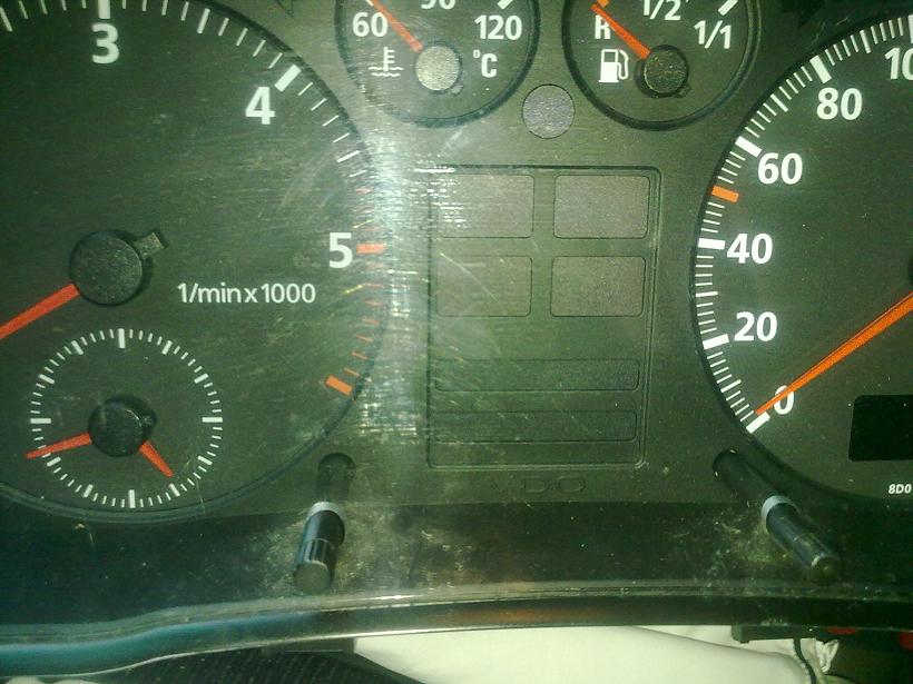

lo he intentado horas despues y sale lo mismo... cabie el cuadro por el VDO el que venia con el coche que aunque ahora no marca ni revoluciones ni velocidad los kilomtros aparecen y las lucecitas se encienden...o por lo menos algunas... entro en el canal del inmovilizador..creo que es 25 no recuerdo y me sale esto... le doy a ver fallos y me aparecen estos... llave,luz de averia,unidad de control del motor(o algo asi) y otro fallo de averia de modulo o centralita, que ese lleva tiempo y no se borra, es de mucho antes que lo de la llave... -

que inmo lleva¿? siguo con la peripecia... conecto el vag tacho y a escepcion de la ecu de airbag no sabia en cual mas entraria...que por cierto en esa es donde empieza el sarao... en el resto de ecus me entra en esta... y me sale esto...el nombre del inmo esta cambiado de antes no eran todo ceros... y el codigo pin era 0913 despues paso a ser 0000 y despues paso a ser eso... que no pone nada...mejor dicho nada bueno.. -
