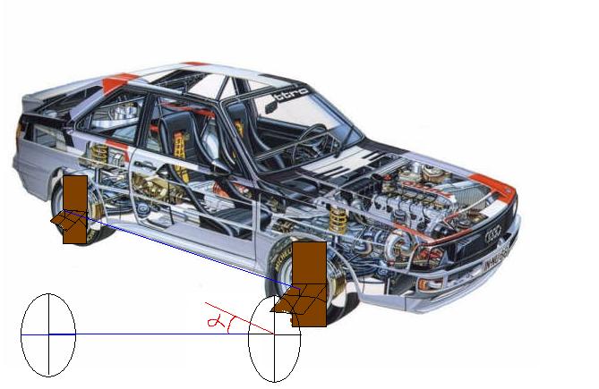

a ver si te aclaro... imajinate las piezas que te he dicho colocadas asi, lo azul es el hilo, y alfa es el angulo de desalineacion para que este alineado tiene que pasar por 90gados, que seria las lineas negras que unen con la azul del esquema de abajo... con las ruedas puestas y el volante recto ves como estan, yo lo hago en un suelo de baldosa con jabon para que resvale mejor.. despues levanto con el gato esa rueda y y giro la rotula hasta que este alineado, bajo giro el volante a ambos lado, coloco recto y comprueba que este centrado.. levanto y aprieto la contra tuerca y listo... he echo 2 tablas con 2 ruletas de angulos cada una para no tener que hacer 4 y que me sirvan para los 2 lados. un saludo
