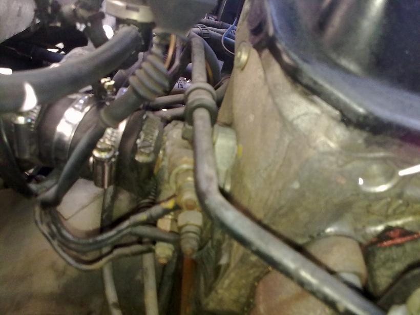

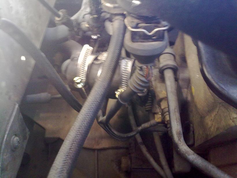

bueno como comprendereis brico no tengo... pero mas o menos fue asi... con esa misma musica u todo...jajajajajaja :lol2: pero fotos si, a ver si mañana compro el manguito, pero el cab*** tiene pinta de ponerse muy mal....xq pasa justo encima del cambio y sube hasta la entrada del radiador de la calefaccion... vamos a simple vista.... que igual son 2 tramos de manguito y es mas facil... un saludo -

sisi era muy factible y es lo que pense, pero habia un problema, que no habia manguera del diametro de la boca del bloque de motor... entonces no habia manera, xq esta funciono, la otra que tenia pensado era scar los 2 manguitos de la calegaccion cortar lo rajado, unir al bloque y unirlos ellos directamente con la manguera fina y dura y unas abrazaderas, xq eso si lo podia hacer... un saludo -
