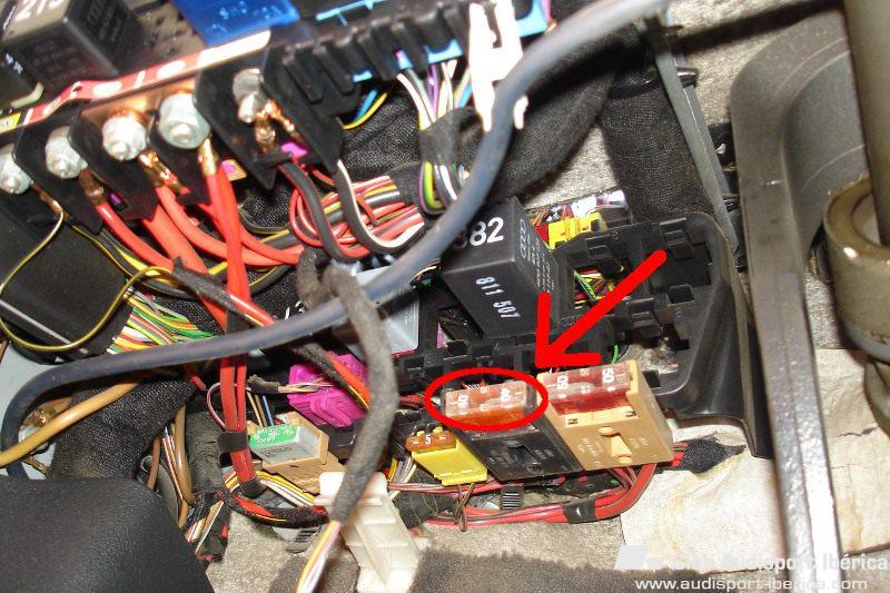

no me funciona el ventilador para el aire acondicionado

BRICO cambio electroventilador
e-loi responde a mister kaplan de discusión en Audi A4 B5 (1995-2001)
El tuyo es gasolina. En los V6 TDI cuesta, pero se puede cambiar el electroventilador sin sacar el frontal. Da un poco de miedo porque hay que forzar para que pase pero yo llegué a cambiarlo. Lo que no sé es si realmente gané mucho tiempo comparado con quitar el frontal, ya que costó lo suyo encontrar la posición para que saliera. -
Lo de encima es un cartón en el fondo, podrías probar con grapas o chinchetas para salir del paso...

Mira el brico y sobretodo las conexiones para el 2.5 tdi que hay unos posts más tarde (que son distintas a las del 1.9 tdi del brico) -

Ayuda con el EPC y otros 2 cables que no se para que sirven
e-loi responde a Jose Audi a4 de discusión en Audi A4 B5 (1995-2001)
El segundo cable mira q no sea el cable del ventilador eléctrico. ¿se te enciende con el aire condicionado? -

Confirmo lo que dice BoR, yo también lo monté hace más de un año y no necesité cortar ningún cable...
