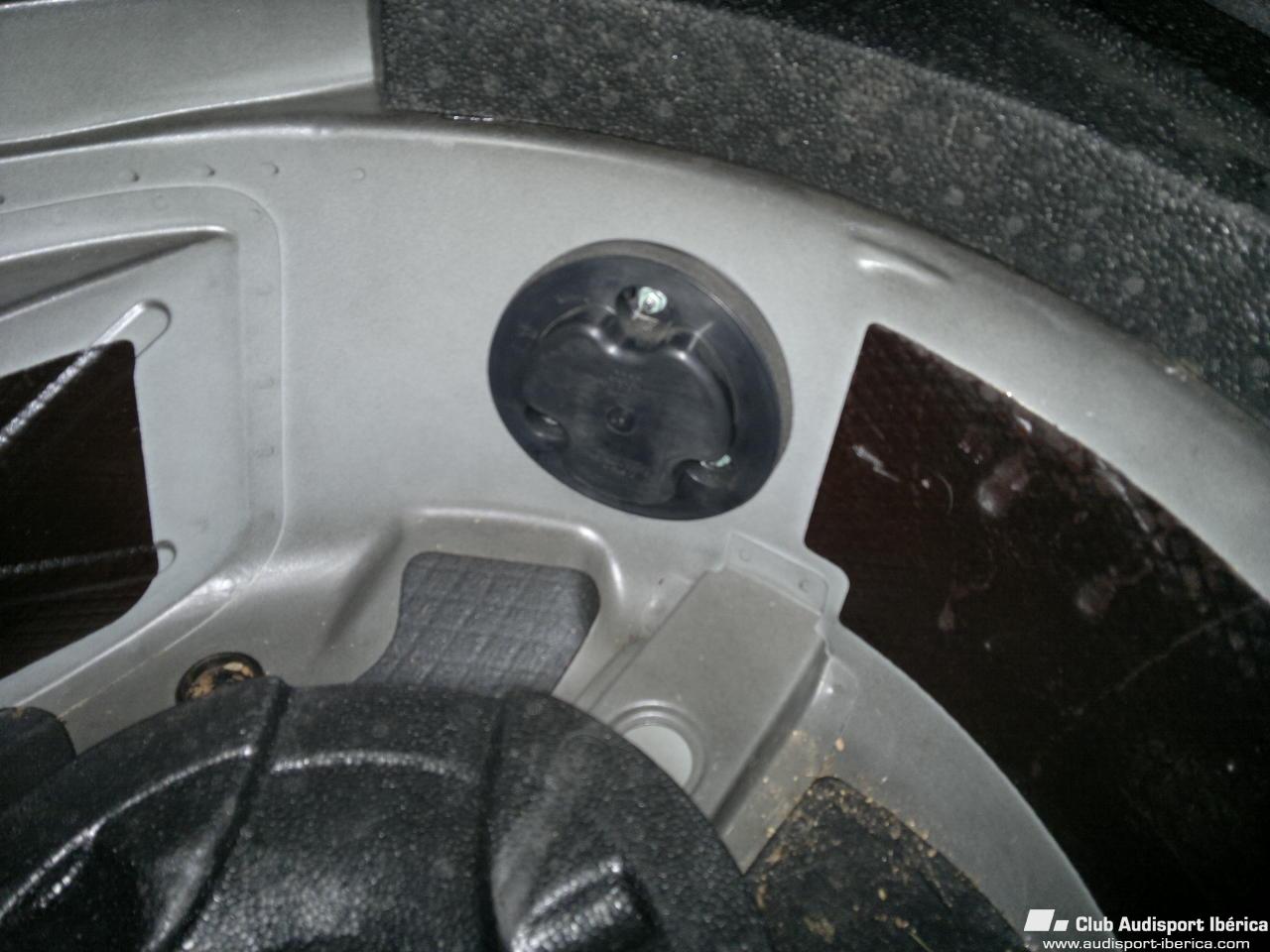

Hola Javier, Se nota que nunca has pinchado , la foto es del hueco de la rueda de repuesto. Un saludo. Miguel.
Aquí lo teneis. La verdad que esta bien ubicado, lavar o cambiar............creo que es de espuma. Un saludo. Miguel.

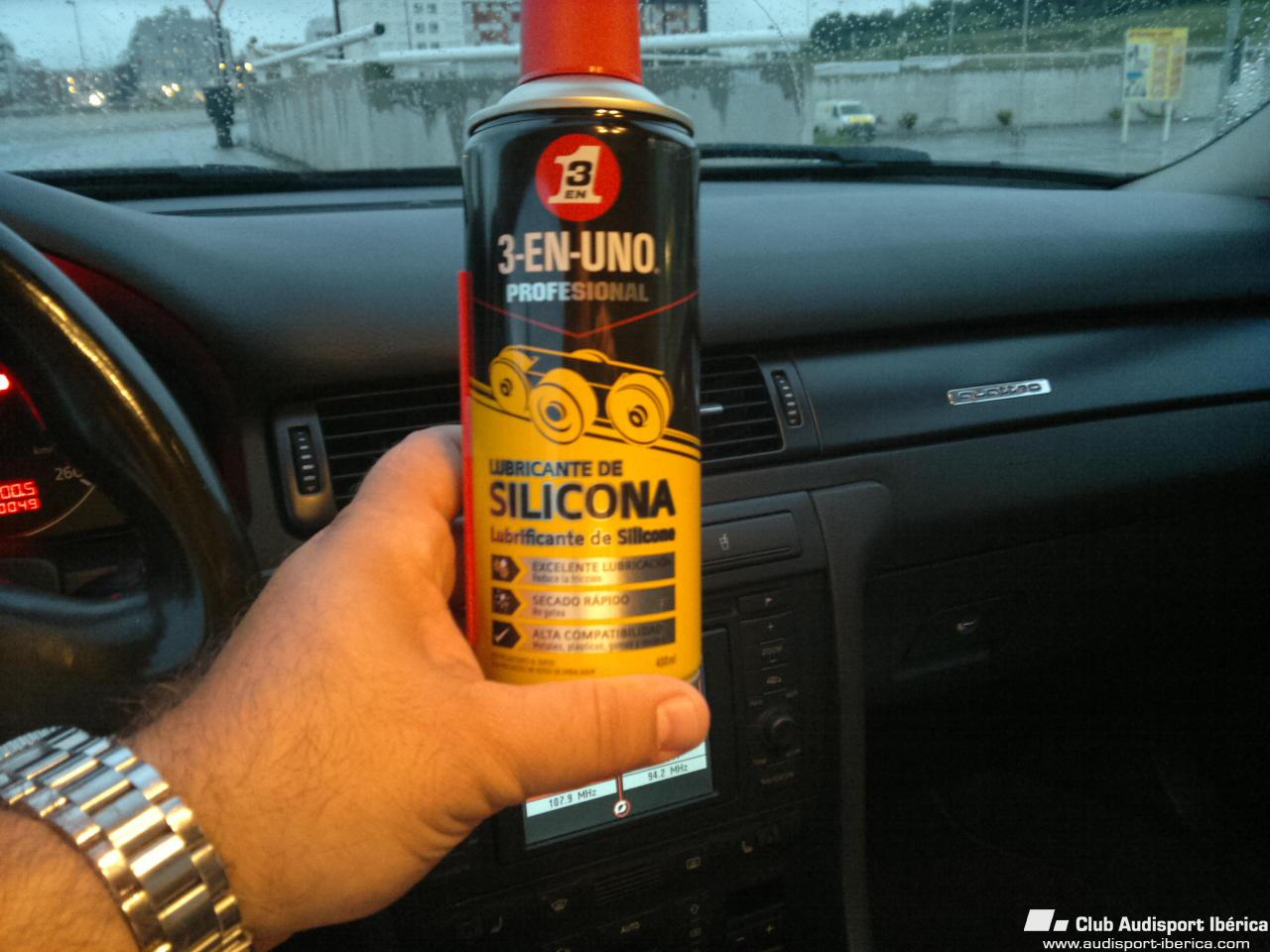

Hola amigos, Que titulo más raro, verdad. Todos sabemos que los neumáticos tienen una caducidad de cinco años, un poco más si estan bien almacenados, húmedad, calor.......etc. Como las gomas de nuestras balonas, yo ya lo he hecho, las he labado con un jabón neutro y luego con un lubricante a base de silicona las he "hidratado", ya que me preocupaba cuando hablabais de grietas y cosas similares. Esto no es milagroso, pero con le haga un poco de bien a las balonas me conformo. Aquí os dejo la foto del lubricante, en el Leroy Merlin. Un saludo. Miguel.

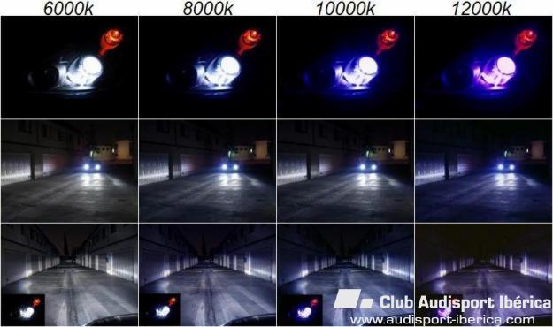

Muchas gracias a todos. La opción de Osram (Bosch), me parece una opcion bastante buena. Por lo menos me habeís dejado claro que máximo 6000K. Tengo unas Philips que regalaron hace cuatro años, voy a provar a ver que tal y os cuento. Un saludo. Miguel.

Hola foreros, En su tiempo tuve un A8 del 97. Este llevaba elipsodial, con una H1, la cosa es que esta lupa llevaba una linea que la dividía en dos, y me hacía un foco de luz rectilíneo, que estaba muy bien, la cosa es que no sé lo que lleva mi Allroad del 2003, la xenon no es una gran cosa, sobre todo en carreteras de asfalto negro. Quiero luz pero sin pasarme, alguno lleva HID de 8000K??????, contarme vuestras experiencias y, los lugares y precios. Muchas gracias. Un saludo. Miguel.
