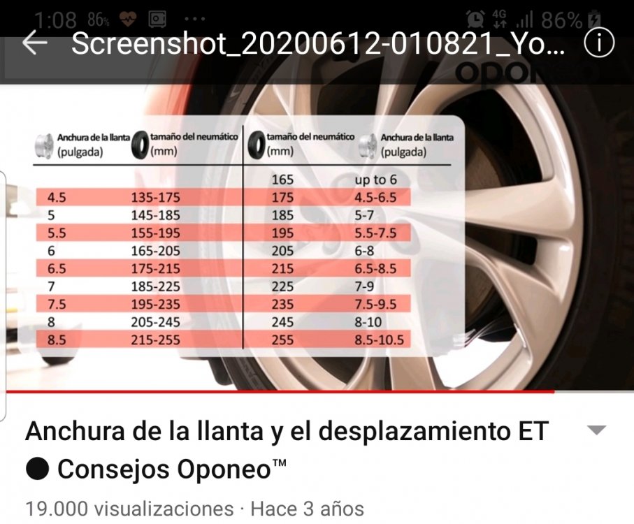

Gracias compi. Sí he leído que lo ideal es de cuello 7, para un 205/40/17... también valen 7,5J...más común
Hoy he aprendido un poco más con el tema de las llantas. La cosa es que le quiero poner unas 17de Audi. Ya sé que tienen que ser 5X100, ancho (cuello) 7 ó 7,5 el ET, no sé. La cosa es que he visto, en 17 unas de un S3, lo único es que no sé si me servirán. Algún entendido. Gracias.

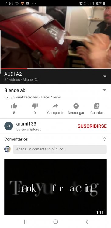

Gracias lo primero. Yo he visto un tutorial. Es fácil y la parte inferior se saca metiendo unas cuñas o palancas de plástico. Ya mirare cuando tenga el coche pero si tiene un hilo de plástico supongo que se podrá poner un cable de acero. En YouTube
