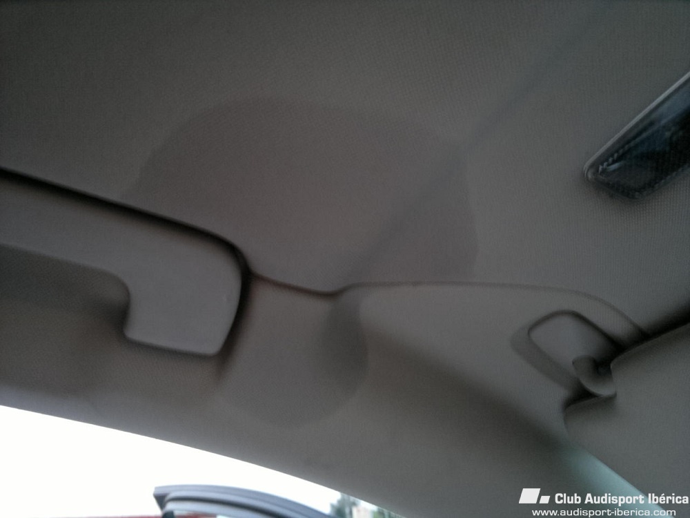

LE ENTRA AGUA POR EL TECHO 02
pinaxx responde a pinaxx de discusión en Audi A6 / Allroad C5 (1997-2004)
Se me olvidaba, hablé con un amigo y éste me explico porque me aparecía una mancha atrás, sobre el maletero. Al entrar el agua por adelante, ésta se va por la estructura del techo, y aparece donde empieza hacer la curva. -
Hola amigos, De momento debo tener problema de la luna delantera, ya que al deja r el coche parado, habiendo 8º en la calle, al poner la calefacción se empaña todo el coche, y cuesta quitarlo, bueno cuesta quitarlo no, si pones el aire acondicionado va rápido, ya que éste seca, pero si lo quitas y pones el aire normal se vuelve ha empañar en tres segundos, así que tengo un problema con la luna, sin embargo le hecho agua (con botella) y no veo marcas interiores, así que antes de pasar por Audi, les haremos los deberes, ir tapando con cinta americana, por zonas, he ir probando lanza de agua. Os digo también que en audi me han dicho, que la casa recomienda dos metros mínimo con una lanza de agua sobre el techo, hablamos de coche nuevo. Ya os contaré. Saludos. Miguel. -
