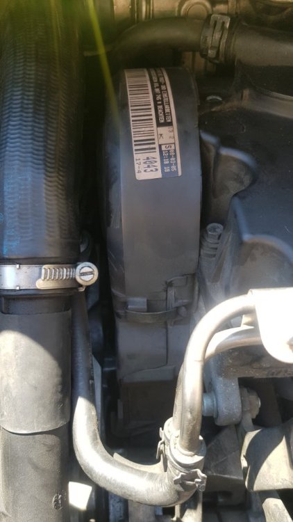

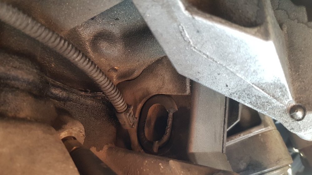

Buenas tardes compis. Aquí os dejo la foto de lápices cita se termina cristalizando se y se rompe al sacarla aunque la empujes desde la zona de la distribución al quitar la tapa de la distribución se encuentra alojada al lado derecho es por donde pasas el enchufe para conectarlo (sensor de árbol de levas).

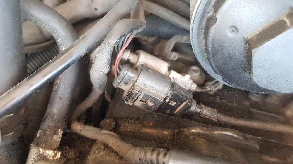

Yo yo creo que lo hice bien le puso un trozo de tubo de aluminio en el tubito dónde hace el vacío me salta el chivato se lo borro pero me vuelve a saltar me parece que la única forma buena de hacerlo exponiendo en la chapa es así ?

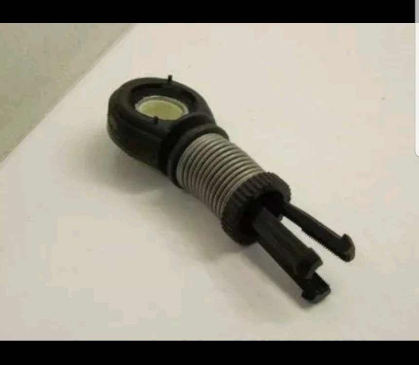

Buenos días compis tengo que cambiar en lo que es el final del varillaje entonces he visto qué es una rótula de metal metida dentro de su voto de plástico la historia es que no sé si tirando de ella va a salir o tengo que utilizar algo de palanca o hay algo por ahí específico para romper nada ni doblar las varillas de la palanca de cambios
He visto otro vídeo para que no se rompa la tapa cuando se quita la distribución queda a mano. La empujas con el dedo y ya sale sola. Si la intentas sacar con palanca como yo, se rompe.
Si es lo mismo junto he estado mirando y la verdad que no sé cómo desconectar el conector y la tapa de la distribución sabe alguien como sacarla porque la saqué algo pero como que sería fácil la volví a poner también os digo que la tapa de plástico que es la que te permite sacar el conector se rompe nada más tocarla. Disculpar las dos primeras fotos están al revés
Gracias. 1.4 TDI 2005. Ví en YouTube de un polo 1.4 TDI y estaba, en este coche, en la parte alta de la distribución. Por cierto. Los síntomas: arranca a la segunda y cabeceos puntuales al relentí. Diagnosticado por máquina. Precio Hella 32€ en tienda física.
El mío 382.713... como un reloj. Si le motor vibra le estará pasando lo mismo que al mío. Le tengo que cambiar el sensor del árbol de levas también puede ser es sensor del cigüeñal qué hace que el motor vibre en relentí. Ojo que también puede ser un problema de inyección o un filtro de gasoil muy sucio. Que te lo chequen con una máquina a ver si te sale el error de sensor de cigüeñal o sensor del árbol de levas Es un motor muy duro. Existe una prueba muy simple que es en una carretera ir en cuarta soltar el acelerador en llano dejar que el coche muere hasta 40 kilómetros por hora y luego acelerarlo muy despacio si el coche acelera sin tirones la compresión es buena si empieza a dar tirones hay algún problema. También en punto muerto es darle un pequeño acelerón y ver que el cuentavueltas, baja sin escaladas.

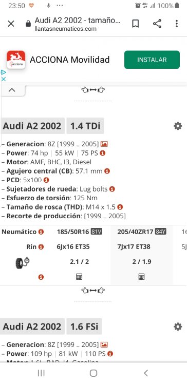

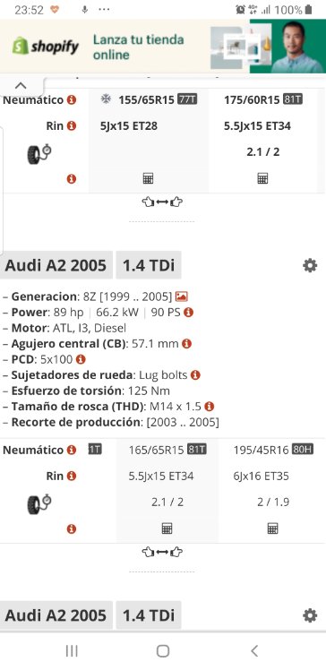

Muy buenas compañeros. Aquí os dejo las medidas, cuello y desplazamiento de las llantas para que no problemas en la ITV... y que no rocen.

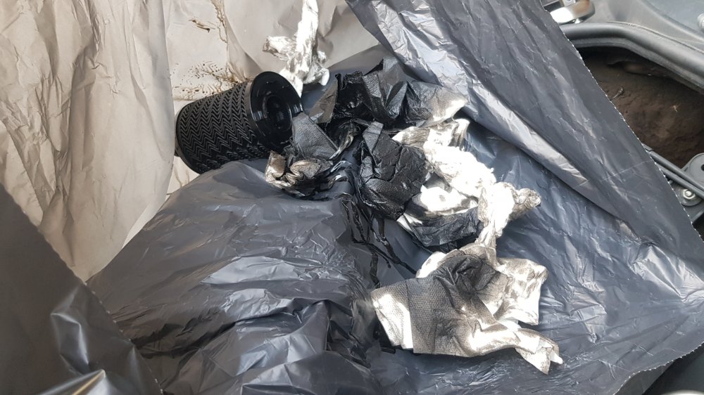

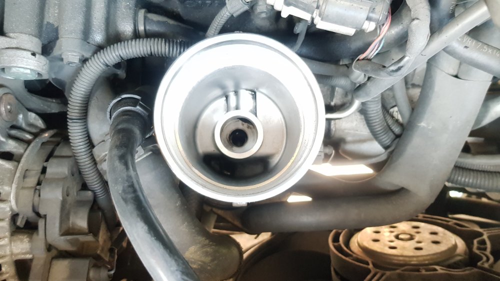

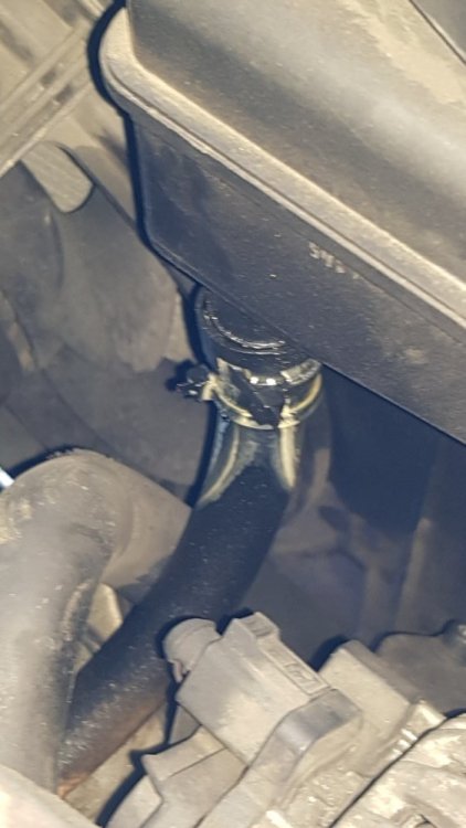

Os cuento a cambiar el aceite me he dado cuenta que dónde lleva el filtro. Tienes como unos pequeños embalses que queda bastante aceite yo lo tengo que limpiar con 6 servilletas dobles. Ahí queda suficiente aceite para contaminar el nuevo. Por otro lado al rellenar encontré una fuga que se ve que alguién en vez de poner una abrazadera como Dios manda le puso de plástico.

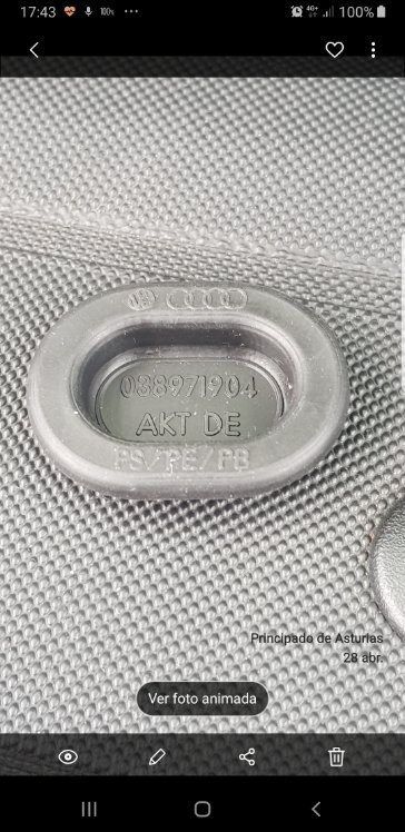

Ya sé que me vais a decir que está en el maletero una pegatina. Lo que pasa que la pegatina estaba sucia yo tenía un poco de me hace las manos y al querer quitarle el polvo me la he cargado entonces supongo que en alguna página por el número de bastidor saldrá el tipo de pintura que lleva. El mío es negro pero luego entrando en una página he visto que había cinco negros diferentes.

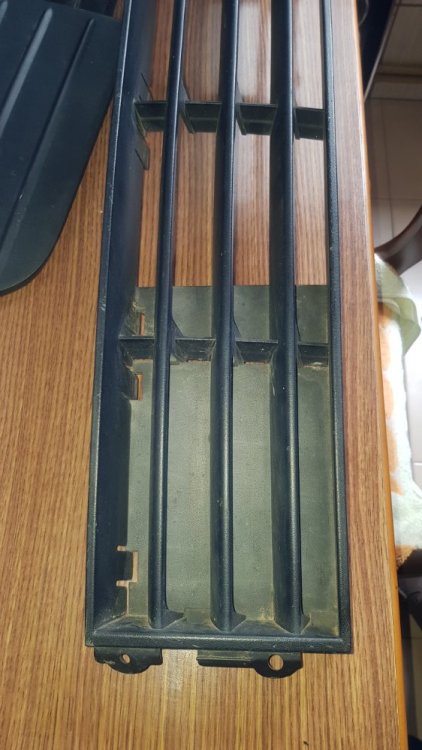

Pues sí amigos. La tapita esa es para los coches que no llevan intercooler como decía el compañero se mojaba la correa auxiliar cosa que no ocurre en los que llevan intercooler ya que éste, para el agua. También os aconsejo una cosa que yo hago en todos mis coches. Es comprar una rejilla metálica y ponérsela me evito algún disgusto por la carretera de alguna piedra o algún tornillito que ande por ahí suelto hablo por experiencia. Para que los haga barata los que podáis acercaros alguna cooperativa que vendan plantas abonos y demás cosas para jardinería allí esas rejas metálicas están muy baratas las venden en rollos también podéis poner una de plástico

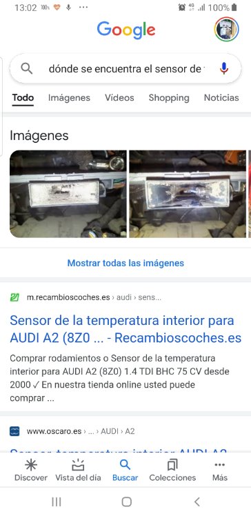

Buenos días amigos. Resulta que mi clima aunque lo ponga frío me sale el aire caliente. Supongo que la foto corresponderá a lo que me voy a encontrar al desmontar el climatizador y pienso que esto estará detrás de las tres rayitas que hay en la parte superior de este punto porque mirando por internet me decían que el sensor de temperatura interior estaba en los pies del conductor. Ya os cuento cuando desmonte
A ver lo único que pensado que está rejilla está tapa perdón es para cuando hace mucho frío decir cuando vamos conduciendo a menos x grados cómo hacían antiguamente los camiones que tapaban los radiadores porque sino no le encuentro sentido porque si está tapando el intercooler y el intercooler necesita recibirá y de directo entonces es lo único que se me ocurre o algún modelo que haya por ahí que está turbo diesel pero sin intercooler voy a mirar un poco y os cuento lo que he sacado en claro
Buenas tardes compis he comprado la rejilla inferior con sus tapas y está, trae una especie de protección no sé si eso está bien supongo que sí porque lo que me está tapando ahora no me doy cuenta si es un radiador de aceite o el intercooler no no recuerdo bien creo que sí intercooler a ver si alguien me puede sacar de la duda
