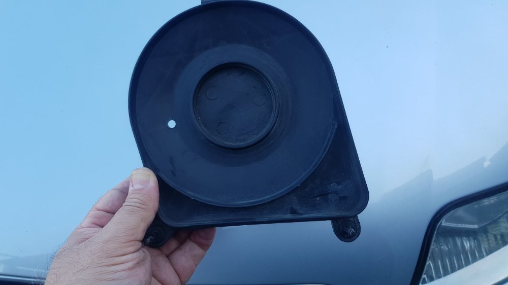

Al cambiar el filtro del aire, me llamó la atención este pequeño agujero. Pensé que sería por si le entra agua por arriba y tener un desagüe... pero la duda está ahí. Lo tapó... o no.
Muy bien. Gracias compi.

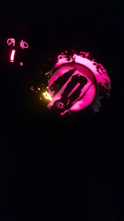

Sí. Yo pongo posición y se enciende, pero si pongo cruce, sigue el mismo símbolo o aparece otro (el del faro con la luz verde). Lo otro lo ví... por decir algo. Tengo que buscar otro mando (foto). Gracias.
Pregunto. Al encender la luz de cruce, no se tiene que encender un testigo verde en el cuadro... y la del antiniebla trasero ?.
Gracias.

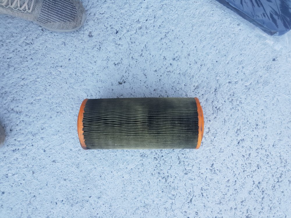

Muy buenas. Traje el coche desde Zaragoza. Muy bien. Consumo, aceleración. Pero en ciudad, al acelerar muy suave o soltar, daba pequeños tirones, un par. Cambié aceite, se limpio el motor por dentro... en el viaje le metí un par de botes de limpiador de inyección, siempre con muy buenos resultados. Y al final el problema se solucionó cambiando ésto. Más ágil, más suave y con mejor respuesta (no tengo que acelerar más, sino menos). No descuides éste tampoco. Un criadero de gérmenes. Vaya como olía al poner el aire. Un saludo. (no puedo subirla por tamaño... pero como la noche y el día).

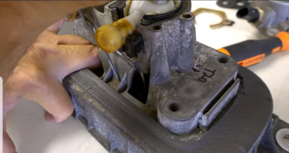

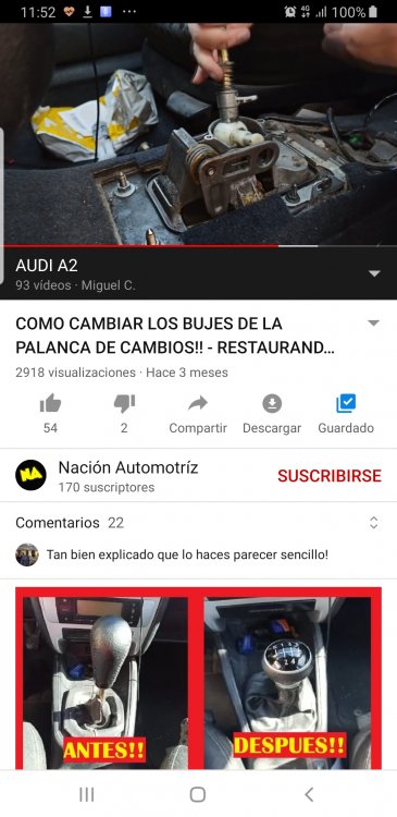

Muy buenas amigos. El tema de la vibración de la palanca de cambios ya está solucionado. Hay que cambiarle el casquillo y el buje de goma que tiene el lateral izquierdo de la base de la palanca. 15 € en autodoc.es el problema es que sale mucho más caro el envío que el recambio. También os aconsejo que miréis en Youtube sincronización de la palanca de cambios Volkswagen. Una operación muy sencilla
Gracias. Lo ví en YouTube.
