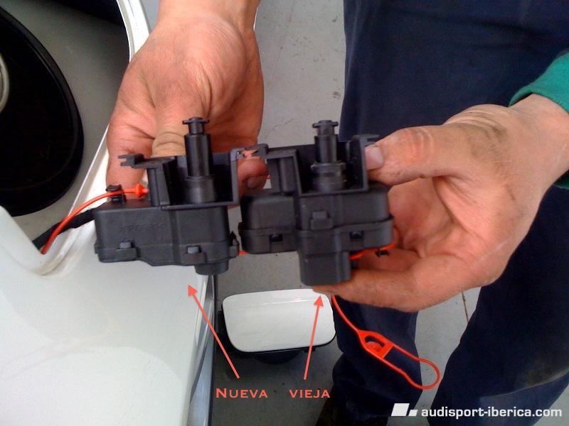

Chicos me lo han vuelto a confirmar esta tarde. Los Sportback todos llevan la pieza nueva. Y Jose Luis si dices que te lo cambiaron en 2010 me comentan que a no ser que tuvieran muchisimo stock de motores donde te lo hicieron, llevas el nuevo. Un saludo compis -

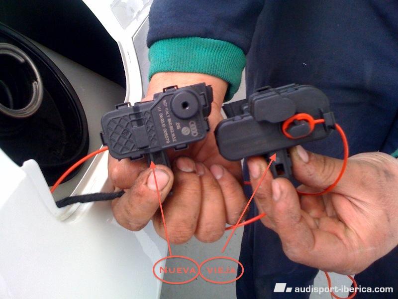

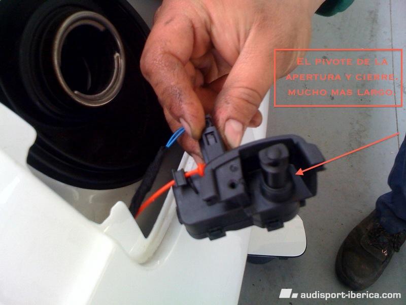

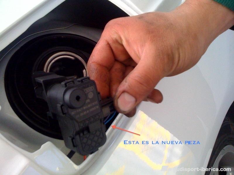

Lo siento mucho paco, pero es que ya esta montado, tendría que desmontarlo y medirlo. Así que se me a ocurrido una manera de resolver tu duda sin armar yo ningún estropicio. Le e comentado a mi primo tu pregunta y me a dicho que a llamado a un colega suyo que es muy forofo de Audi, y ademas trabaja en Audi Albacete, y le a dicho que a partir de 2010 cree que todos ya llevan este tipo de motorcillo. Y los sportback desde que salieron todos llevan el motorcillo nuevo, ya que fue en el coupe donde se montaron los anteriores y dieron los fallos. Espero haber resuelto la duda. Un saludo Paco. -

Mar, yo lo que es lamentablemente (sobre todo para mi) es que ya se me termino la garantia del coche. Y como todo cuando se terminan las garantias empiezan a fallar las cosas y a romperse. Pero bueno, la averia me costo sobre 30€, que tampoco es mucho. -

Alex-A5 publicó una discusión en Audi A5 / A5 SB 8T (2007-2016)
Buenas tardes a todos; hace ya un tiempo comente que la tapa del combustible de mi A5 se abria cuando le daba la gana. Se lo comente a mi primo que es el que me toca el coche en su taller (siempre con piezas originales y con garantias) pero con una grandisima rebaja en lo que se refiere a la mano de obra de Audi, y que quereis que os diga, entre las crisis, y que toda su vida antes de tener su taller nuevo a estado el y sus hermanos que tambien estan en ese taller trabajando en VW Seat y Audi en Albacete, pues me fio bastante. Bueno voy al lio que si no me lio a hablar y no termino. Me dijo que lo mejor seria cambiar el motorcillo que abre la puertecilla de la tapa del combustible. Mi sorpresa fue cuando sacamos la que traia el coche y vi la nueva que habia mandado Audi. no son nada parecidas. El aparato en si es mas pequeño, el pivote donde esta el muelle para abrilo o cerrarlo es bastante mas largo, y bueno ahora mismo no me acuerdo de mas, asi que os dejo unas fotos que hice con el i-phone para curiosidad de todo el personal. Un saludo a todos. -
