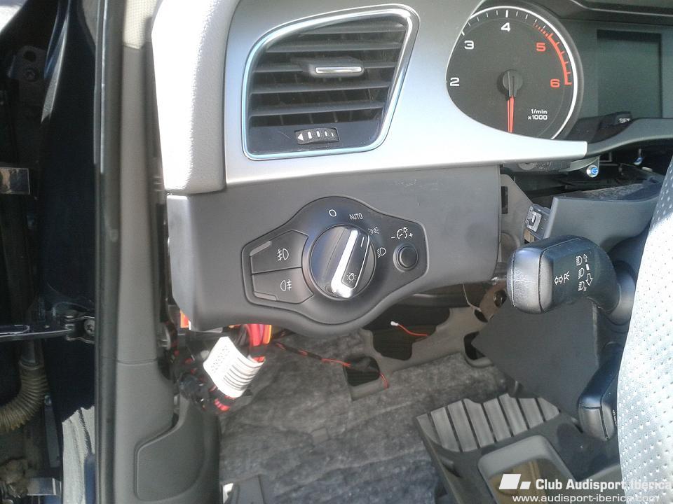

pues que raro :shocked: . lo que esta claro esque tienes el sensor lo que no entiendo esque no tengas la maneta de posicion autm, el coche lo compraste de segunda mano? lo digo porque el anterior dueño a lo mejor lo monto a posteriori y se quedo a medio brico, o simplemente conecto la opcion de antideslumbramiento y dejo el sensor y todo montado porque ya le venia todo el conjunto creo que en tu caso solo tendrias que comprar el mando con posicion aumt, y hacer las activaciones con el vag Hola! Pues el caso es que el coche era de renting, pero conocí a su único conductor y no le hizo ningún cambio al coche (seguro al 100%). Entonces con comprar el mismo mando que tienes tú y cambiarlo es suficiente? ¿Tendría que cablear algo o solo es desconectar y conectar? Me estás dando una gran alegría... el mando es quitar uno i montar el otro, el conector es el mismo y no hace falta cablear nada, lo unico que tendrias que hacer las activaciones con el vag (las que se ven en el brico) para que el coche te reconozca el mando con posicion autm, y para activar el sensor (en el caso que no lo este. tu ya tienes medio brico echo de serie. estaria interesante que abrieses el panel de las luces del techo y te asegurarses que realmente el sensor este conectado, donde hay el portagafas tiene un tornillo, si lo quitas i tiras un poco te sale todo el panel y en un momento veras si lo tienes todo cableado Hola, si te pillas el mando pon este con el cromado queda muy bien, la referencia es: 8K0 941 531 G. Saludos

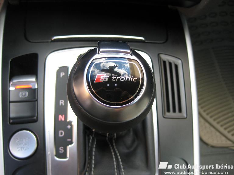

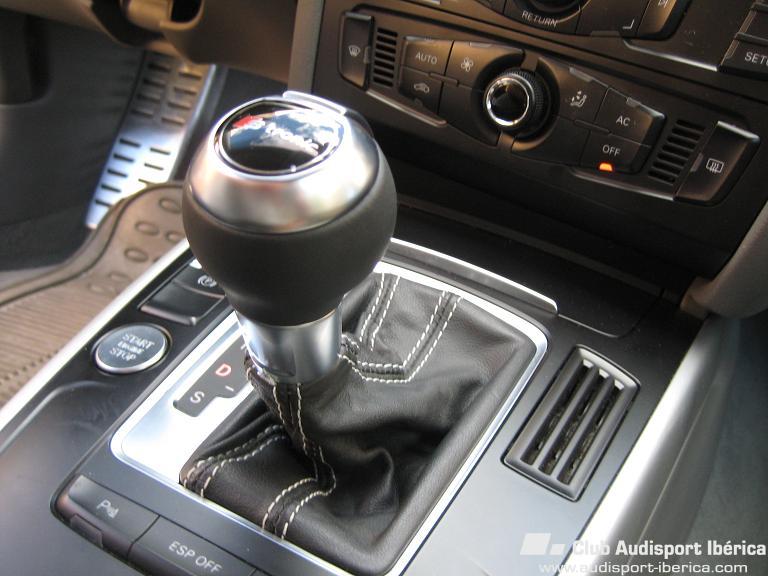

Hola a todos, llevaba tiempo pensando en cambiar el pomo desde que me lo dijo Ness, en un principio no me convencia, pero que razon llevaba el jodio :notworthy: . Me e armado de valor y e realizado el brico, es muy facil en unos 5 min. dandole calor le e llevado a su sitio, en primer lugar dar las gracias a todos los que habeis aportado cosas en este brico ya que sin vuestra ayuda no podria haber realizado el brico, GRACIAS . Bueno unas fotitos Decir que el tacto es fino fino muy bueno mejor que con el otro, saludos P.D.: No se si lo sabeis pero si el boton se queda metido, es muy facil sacarlo, simplente dandole con aire a presion con una pistola sale solito. -

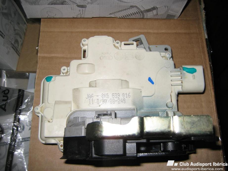

Aqui tienes la referencia de la pieza que me cambiaron: 8K0 839 016 precio de la pieza 138,44€ (ese precio es con el 21% IVA, a eso luego el descuento y mano de obra, a mi me costo 200€). Espero haberte ayudado, saludos -

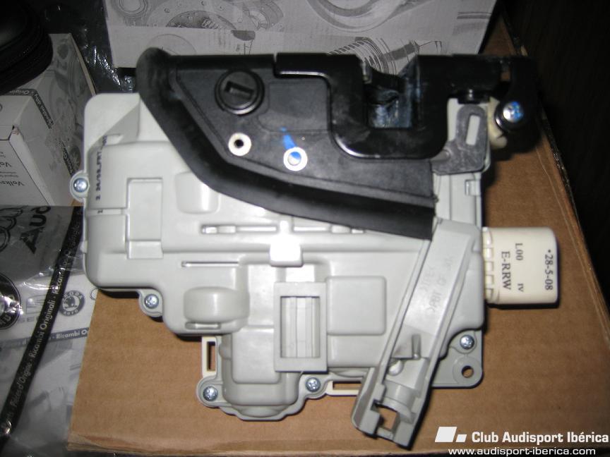

za Hola eifour, tienes los mismos sintomas que yo, misma puerta, etc...., a mi me toco cambiar la cerradura de la puerta, haber si te busco la referencia y te subo fotos de la pieza pieza que me cambiaron, lo dicho a mi me pasaba exactamente igual que a ti, saludos -
