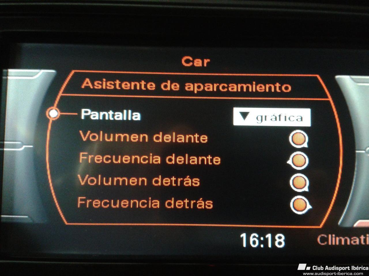

  14. Hola ismaast, yo tambien tengo de serio el adui parking system del./tras., te doy los pasos a seguir en el MMI para poder visualizar el coche en la pantalla. Damos a CAR, luego nos sale la opcion ASISTENTE DE APARCAMIENTO nos metemos en el, posteriormente nos tiene que salir la opcion de pantalla y hay puedes poner GRAFICA ó OF, te adunto foto Saludos .

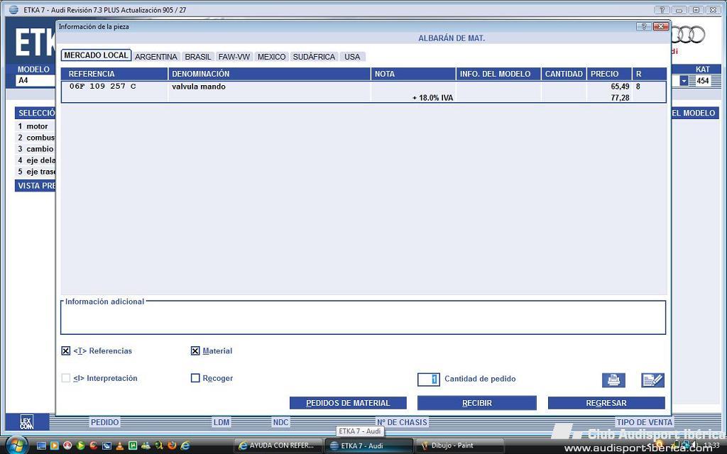

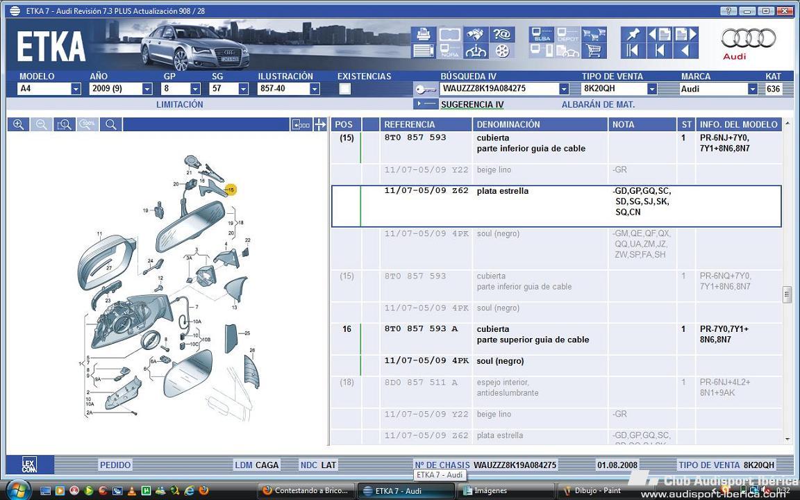

  15. Buenas rafis, por lo que e podido ver en el Etka esta situado en caja de cambios como tu bien dices, te adjunto una foto del Etka. Es la pieza que esta marcado con color amarillo, y el precio unos 25€, saludos .
  16. He estado intentando mirar si corresponde a tu motor pero la verdad que no sabria decirte. Saludos .

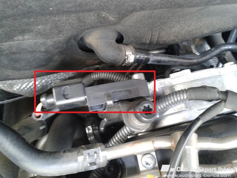

  22. Y aqui desde mas cerca la pieza Esperemos haber ayudado a alguien saludos .

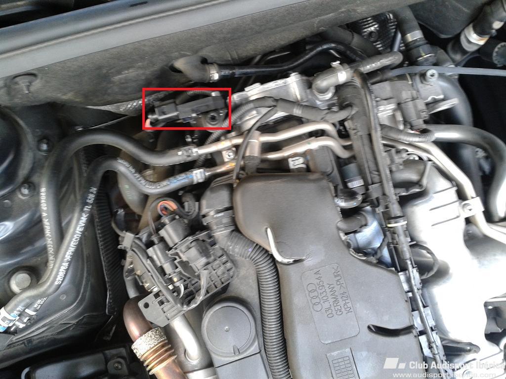

  23. Aqui se puede ver la pieza la marcado con el cuadrado rojo para que os situeis donde esta, simplemente quitando la tapa del motor se rapido.
  24. Esta muy facil cambiarla haber si hago fotos y las pongo. Simplemente kitando la tapa dl motor ya se ve se kuta un tornillo y los dos tubos y poner la pieza nueva. Salu2.

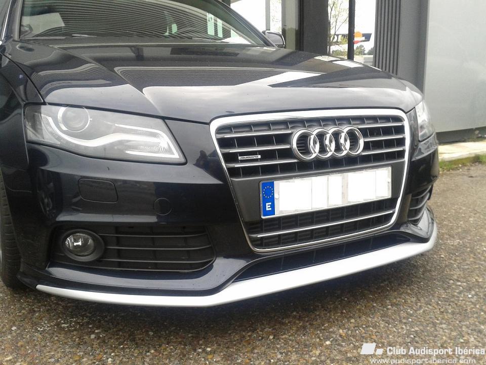

  25. Aprobecho este post de Jormi DJ para no habrir otro y poneros uno foto que seguro que os va a gustar . Queda genial y le da un toque muy deportivo al paragolpes normal. Saludos .
