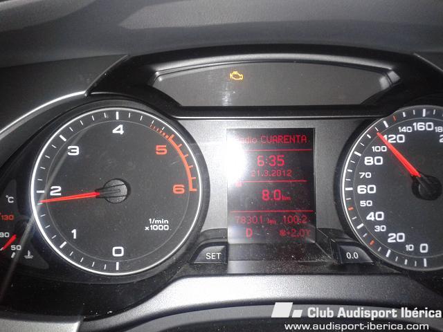

se me enciende la luz del motor en amarillo

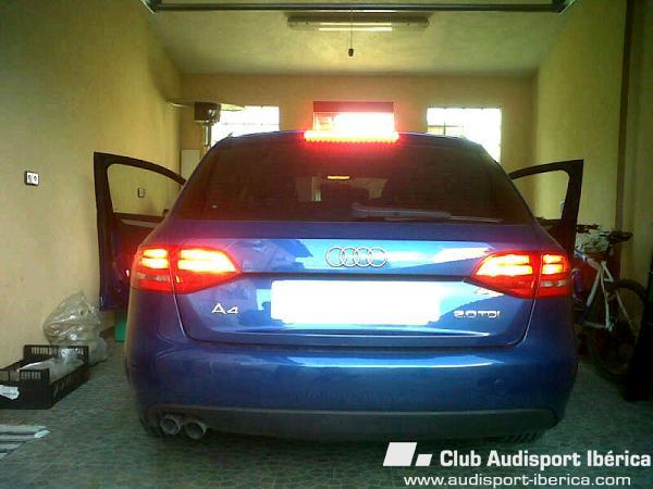

Con el permiso del forero Neron96 adjunto imagen de su nueva codificacion . Otro mas saludos . P.D.: No me e podido resistir a subirla Neron96 . -
Se buscan AVANTS con pilotos traseros halógenos...
Chity responde a jabicho de discusión en Vag-Com Audi A4 B8
Super-Raton otro avant mas codificado con los pilotos traseros, como me gustan como quedan en los avant. Saludos -
Chity responde a alfer de discusión en Mecánica Audi A4 B8

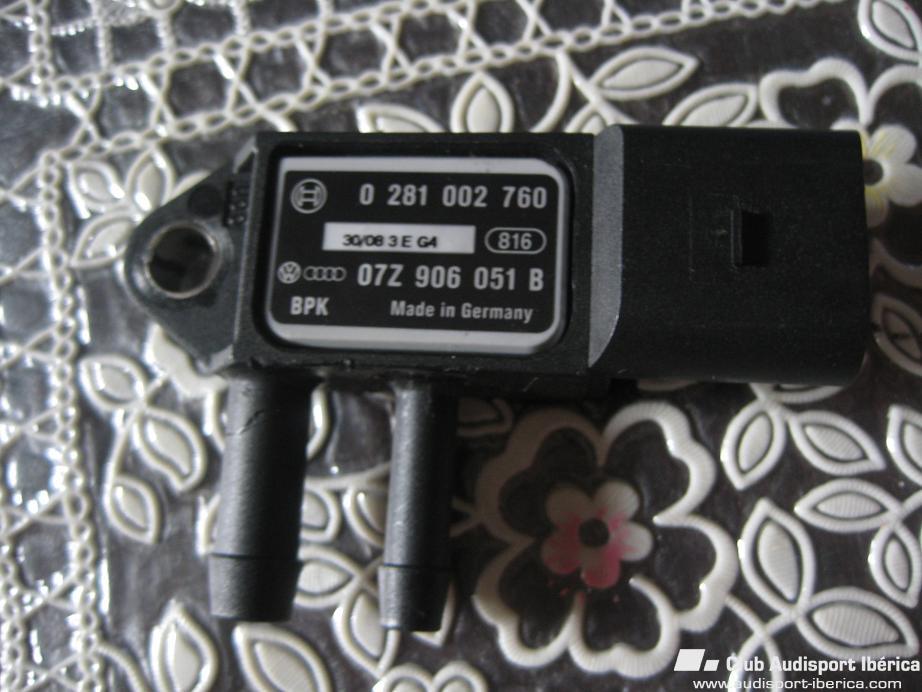

Pues el coche ya esta arreglado, decirte que a mi se me encendio la luz y el coche seguia igual es decir que no fallaba ni nada, y me dijeron en el conce que esa luz puede dar hasta 50 fallos, como bien dice codri123 da varios fallos. El fallo mio era "Sensor de presion diferencial" la pieza vale unos 60€ mas mano de obra. Si quieres alfer te puede enviar el fallo mio cuando hice autoscan con el vag-com haber si te coincide. Saludos . -
Por cierto mi coche tiene 78.000 Kms. Saludos B). -
Yo estoy como tu me salio el fallo el miercoles pasado, lo quite con el vag-com, luego me fui el viernes a Madrid en 6ª (mi cambio es autimatico y tiene 8 velocidades) iba a 3.000 mil vueltas, y cuando volvia de Madrid otra vez el fallo :ranting2:, bueno pues lo volvi a quitar y hoy por la mañana a vuelto a aparecer :ranting2: , ASI que mañana al conce a que me lo miren haber que es, ya os contare. Saludos . -
