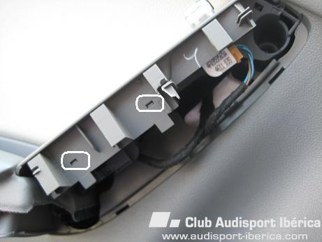

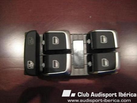

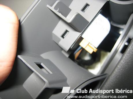

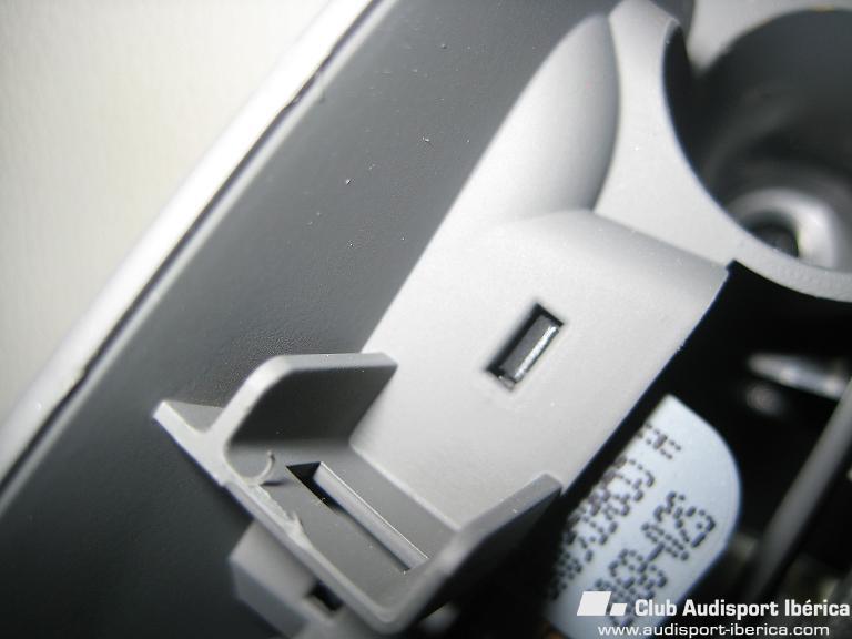

Resultado del pulsador multiple queda , primero unas de como desmontarlo, en esta foto os marco donde van los ganchitos que hay que soltar para sacar el pulsador -

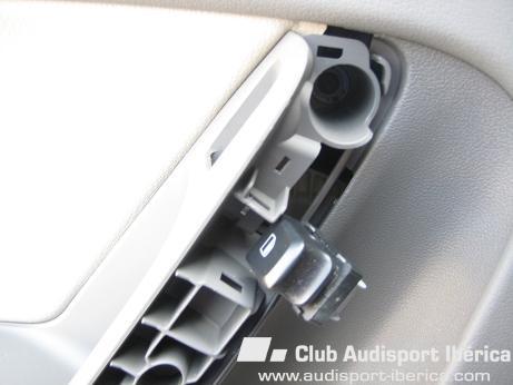

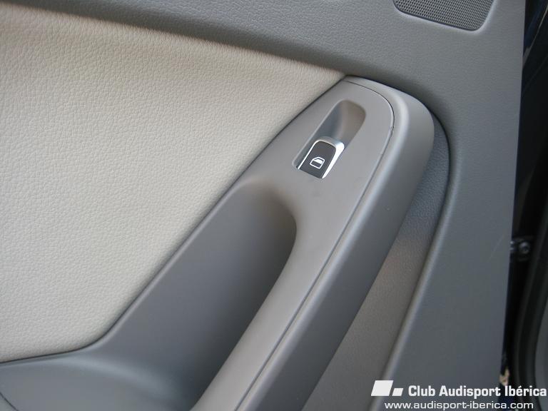

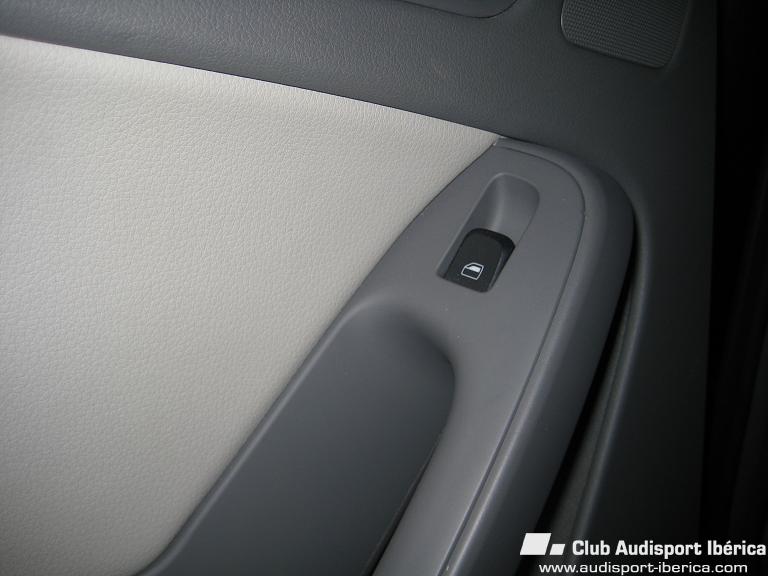

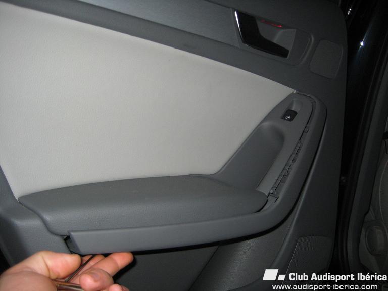

Os dejo unas fotos para que veais como se montan que muy facil Primero desmontamos la parte de abajo del apoyabrazos del panel de la puerta, necesitaremos un gancho para poder quitarlo una vez quitada dicha tapa desmontamos los pulsadores viejos, tienen cuatro pestañas, hay que ir haciendo que vayan saliendo para poder soltar el pulsador, yo lo e echo el un cuter que es lo mas fino que e podido meter para poder soltar el pulsador. una vez sacado el pulsador desconectamos el cable, motamos el nuevo, la tapa y listo Asi hacemos con todas las puertas, el pulsador multiple de las 4 puertas es un poquiiiito mas complicado pero poco mas . -

Son facil de montar, hay que tener cuidado de no romper ningun plastico, pero es facil el montaje. Saludos -

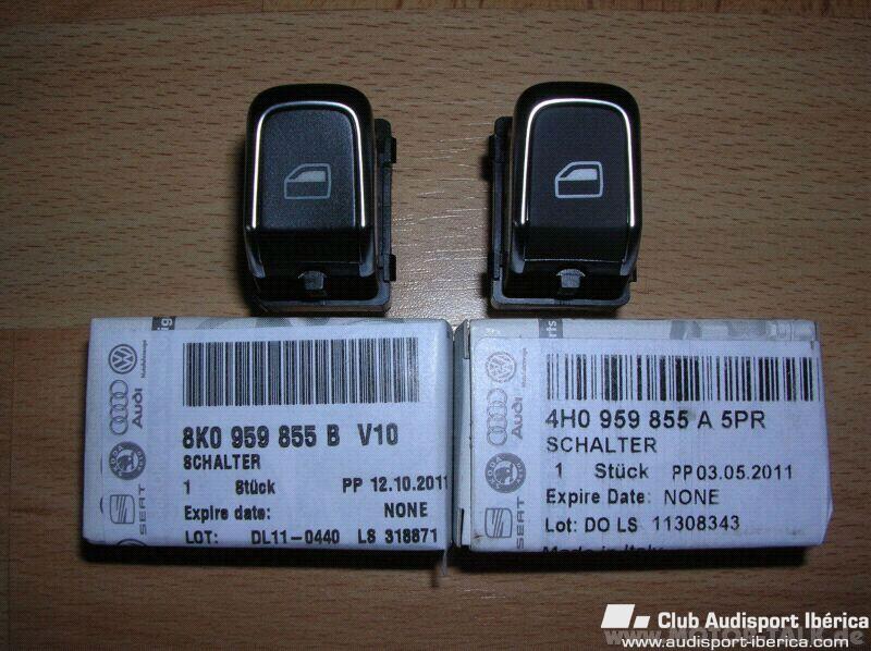

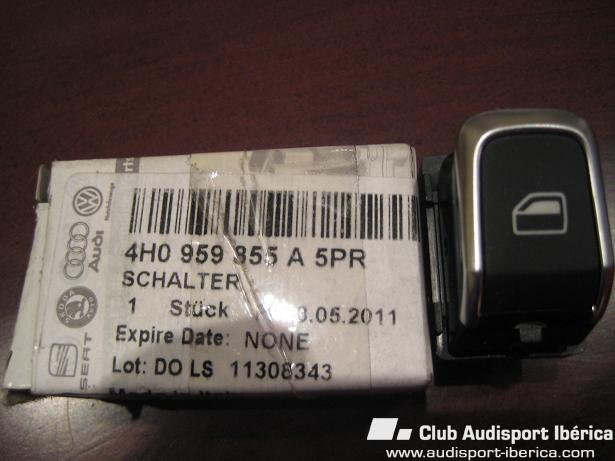

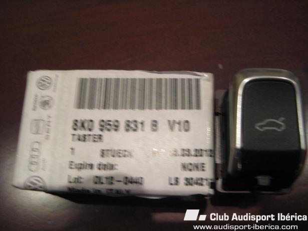

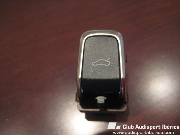

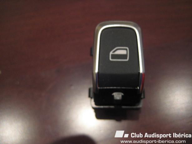

Bueno pues ya tengo las piezas en casa Os paso referencias de las piezas, pulsador independiente de este necesitaremos tres, referencia: 4H0 959 855 A 5PR Esta es solamente para los berlina, pulsador del porton trasero, referencia: 8K0 959 831 B V10 Pulsador multiple (el de los 4 elevalunas), referencia 4H0 959 851 D 5PR El conmutador de los espejos yo tengo puesto el del A8 que puso Javivitf en este post Conmutador espejos Yo recomiendo poner este queda genial y ademas se ilumina . Muchisimas gracias a Javivitf por toda la informacion, . Saludos . -

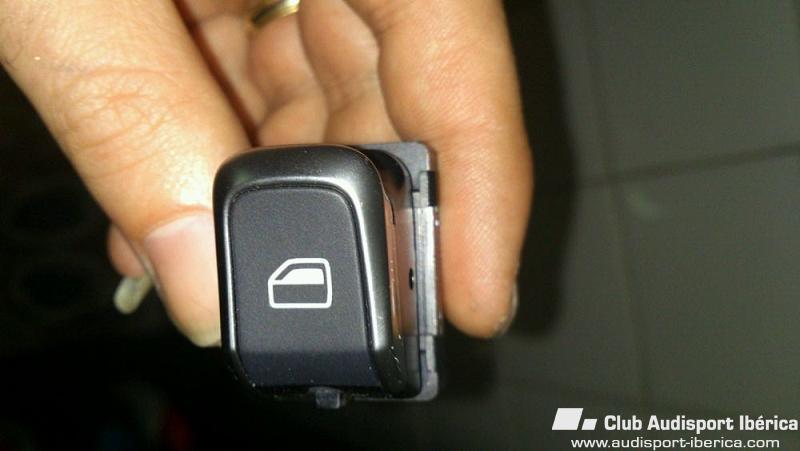

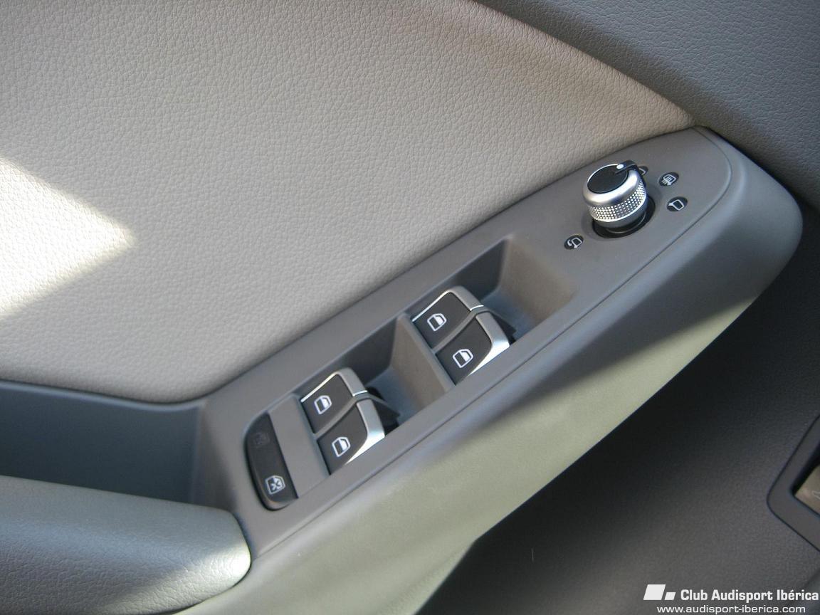

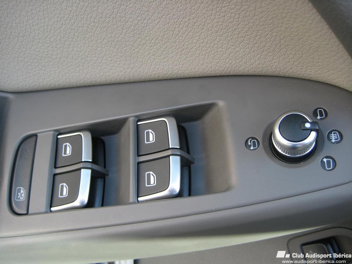

Os paso un par de fotos que me paso Javivitf, es esta primera foto podeis ver que la del lado izquierdo es la del A4 y la otra la del A6 Y esta de las ventanillas individuales del A6 Saludos -

Yo los tengo pedidos, estoy a la espera de que me lleguen, todo gracias a Javivitf, que es quien me a orientado en el tema, los que e comprado son del A6 ya que son mas bonitos y para nuestros coche tambien valen, cuando los tenga prometo fotos y referencias. Gracias Javivitf, saludos . -
