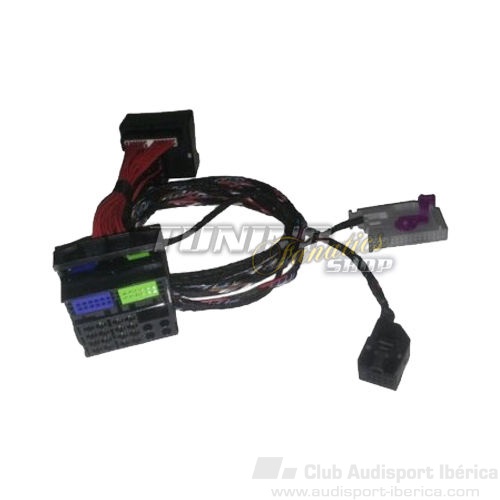

    AMI
    Hola, me respondo a mi mismo, y a quien le pueda servir en el futuro. La foto que adjunto, es la del cable correcto que hay que utilizar para conectar el RNSE 193G con el AMI correspondiente. Observad que a mayores de los dos quadlock, lleva el conector pequeño para el AMI y uno de color GRIS que va detrás del RNSE también. El que había comprado inicialmente no tenía el GRIS y no funcionó. Ahora, todo correcto. Salu2
  23. PiPeS
    AMI
    Hola a todos, tengo un problema con la instalación de un AMI que me acabo de comprar, y necesito que me echéis un "cable" (nunca mejor dicho, jajaja). Mi vehículo es un A3 2009 (restyling). Lleva bluetooth original y RNSE 193G. Ahora, compré un AMI 8P0035785, he codificado el 19 GATEWAY y el 37 NAVIGATION. El RNSE indica que existe el AMI, aparece listado e incluso reproduzco los mp3 y mp4... peeero, no sale nada de sonido por los altavoces. Es muy raro. También he comprobado, que al cambiar a otras fuentes, solo se escucha por los altavoces traseros (mientras el AMI está conectado con su quadlock). Creo que debe ser una cuestión de los cables, y aunque esta tarde he quedado con un forero que controla del tema, a mayores expongo el caso, por si alguien ha pasado por esto y nos evita más rompederos de cabeza. También, así queda registrado aquí para ayuda de quién lo necesite en un futuro. Salu2
