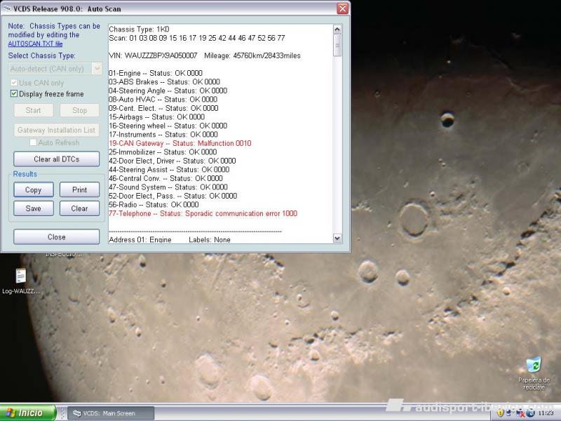

  11. Mira, yo no sé que centralita tengo,... mi coche es un restyling de finales de 2008, y seguí los pasos del manual que está por aqui, para activar los espejos calefactables, y lo conseguí... pero me cargué los intermitentes de los retrovisores, y el seguro de los elevalunas. Al parecer (me lo dijeron en el conce, ya que tuve que llevarlo a reprogramar), el código que modifiqué, afectó a varias cosas del módulo confort. Me quedé de piedra, y con un mal sabor de boca que flipas... Por ello, aplaudo que aparezcan éstas nuevas codificaciones... y molaría que alguien que entienda del tema, haga unas tablas para las distintas centralitas, ya que por lo visto depende más de eso que del modelo y año. Salu2 y gracias

  18. Pues me he ido al conce... y vaya catástrofe! Se ve que con el cable 908 la he liao parda! Y eso que únicamente he tocado el tema de los espejos calefactables!!!!! Pues se ve que el código que introduje (el que está en el manual) ha modificado varias cosas en el canal confort del vehículo: los intermitentes, el seguro del elevalunas (que para y baja si se encuentra un obstáculo) y lo que es peor, ... se ha cargado un canal de comunicación con el módulo confort, y ahora solo trabaja en "1 polo" (o algo asi). También ha aparecido jodido el clima... Qué os parece la bromita??? Me han reprogramado el tema (60€) y van a ver de meterme el clima en garantía... S2
  19. Hola a todos, de repente me he quedado sin luces de intermitencia en los retrovisores... no sé si las dos a un tiempo o qué, pero el hecho es que no funciona ninguna. Las otras cuatro (alante y atrás) si que funcionan, pero no sé por qué c*****s han dejado de funcionar. Tendrá que ver con que le he incorporado los espejos calefactables? No creo que el software tenga que ver con ello, verdad? Tenéis alguna idea de cómo se desmontan para ver que rayos pasa, o si son las bombillas, cambiarlas? Gracias por anticipado! S2
