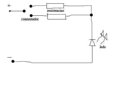

Recuerda que esto no es para apagarlas, solo para graduar la intensidad de dia o noche, antes de eso deberas poner el interruptor antes del conmutador. Saludos
La verdad que puede perjudicar si las bañas en 3 en 1... pero no por salpicar un poco. Tambien e de decir que hay unos sprays para acondicionamiento de correas que va muy bien, no es para que no oigas como patinan como dice gonzcid, pero hace que no lo hagan. Es muy bueno, hace un grip mayor y deja de rumiar las correas.
Bueno, antes de nada lo siento por la pesima calidad del dibujo (domingo dominguete....). Si alguno tiene un rpograma o mejor mano para esto que lo ponga en condiciones... pero bueno, el conmutador es como un interruptor que te pasa o en un circuito o en otro. Veras que tambien necesitarias otro interruptor para apagar el conjunto. Al tener poco consumo los leds las resistencias te servirian de medio watio aunque mira a ver si se calientan, aunque no creo.
Ja ja ja jaj a, por si esos focos no llaman mucho la atencion no??? jajajaja. Estan muy wapos, pero lo q yo te propongo es muy sencillo: el interruptor va con dos cables, uno a tension y el otro a los leds, pues el conmutador lleba 3, uno a tension y los otros les pones las resistencias y a los leds, una punta de las resistencias a cada terminal del conmutador y los otros juntos al cable positivo de los leds... si quieres te meto el esquema dibujado...
