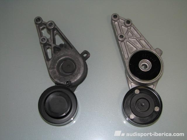

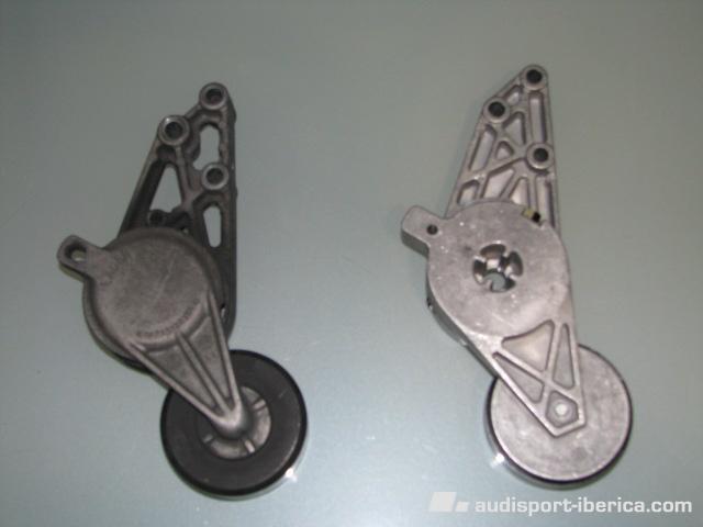

El rodillo tensor de la correa poli V que acabo de desmontar tiene esta referencia 058 903 133 A y en una tienda de repuestos me ofrecen como equivalente el VKM31033 de SKF. Mirando por internet en el catálogo de SKF, encuentro que el VKM31033 es equivalente al 058 903 133 D y mi pregunta es: ¿la versión D es una evolución de la A y por lo tanto son intercambiables o por el contrario son diferentes y no puedo montar uno en lugar del otro? Por internet no consigo tenerlo claro y había pensado que tal vez en el ETKA venga algo al respecto. -
Creo que tensor de la poli V cascado en a4 1.8t AEB
AGC responde a AGC de discusión en Mecánica General Audi
Rf20vT eres un genio, Tengo en mis manos el tensor y efectivamente, ha cascado de donde está alojado el muelle empujador. El rodillo en realidad está perfectamente, no tiene ni juego ni nada. Bueno, estoy contento porque voy a poder solucionarlo sin necesidad de tirarme debajo del coche ni tener que llevarlo al taller ni nada. La única pega ha sido sacar los tres tornillacos que sujetan toda la pieza al bloque. estaban duros de narices y además, de acceso bastante complicado por el poco espacio que había. Ya veremos como me las arreglo para meterles el mismo apriete. Respecto a la pieza, ya la tengo pedida a una tienda de recambios. Estas son las referencias: Original: 058 903 133 A Pieza de sustitución: VKM 31033 Me la dejan en 75€ con iva y todo. Creo que no está mal. Bueno, pues lo dicho. Gracias por tu pronta respuesta Rf20vT y sólo añadir que has dado en el clavo con el problema -

Mirando el vano del motor descubrí la poli V cortada en dos en toda su longitud. 2 canales se habían cortado y se habían soltado y 3 canales seguían haciendo su función. La he cambiado y con 400 Km la nueva ya está de nuevo marcada y para cortarse en breve. He mirado concienzudamente y observo que en el rodillo del tensor la correa va medio fuera y con el borde de este se va cortando, por lo que deduzco que el eje de este rodillo ha cascado y va escupiendo la correa hasta un punto donde ya se queda y ahí por el roce del canto la va marcando y comiéndosela hasta que se corta. La pregunta es si hay que cambiar todo el tensor (rodillo y brazo soporte) o si por el contrario existe un kit de reparación para cambiar sólo el rodamiento, casquillo o lo que lleve?. Y por otro lado, ¿si hay que comprar en audi o existe una pieza de sustitución? y ya de paso, ¿precio?. Gracias -
