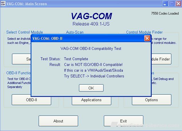

Bueno...lo he puesto en COM 1 y parece que va, PEEEERRROOOO......hago el checkin y luego voy a ABOUT y no me da el código que necesito para utilizar en el keygen. He probado a testear el motor y si me lo testea (imagen adjunta), pero hay otras cosas que no, me salta un cartelito de que no ha podido y si quiero seguir intentándolo. De qué puede ser esto? Como puedo hacer para sacar el inmovilizador del coche y su LOGIN??? es que es para eso para lo que necesito esto...para eso y para aprender a configurar movidas ya de paso.. Muchas gracias por tu ayuda Tolo!!

Eso lo probé, a entrar en Select, darle a Engine y luego a testarlo, y me saltaba una pantallita de error del estilo de la primera. Al darle a About me sale el primer pantallazo, y al hacer lo del test engine me sale el segundo pantallazo. Deké será? Estoy probando de todo..y nada...

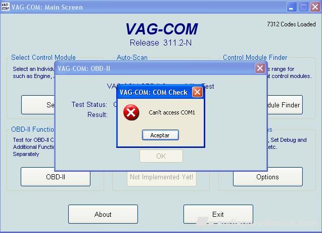

Vale, parece que he solucionado lo de los puertos COM, ahora, una vez realizado el checkin, a mi me aparece lo que muestro en la imagen de abajo. Según el tutorial que tengo, ahora deberia dale a "OK" y luego ir a ABOUT en donde me deberia aparecer un numero de serie con el que luego crackear el programa. Me equivoco? Pues bien...hago eso y no me aparece nada. Debo hacer algo antes???

Hola, me he comprado un cable OBD-II y he descargado el programa VAG-COM 311.2 con un tutorial de instalación, y cuando enchufo todo y quiero darla OBD-II para que haga el checkin me pone lo que veis en la imagen de abajo, y no me realiza dicho checkin. De qué puede ser? Fallo de la conexion? Fallo del cable? del programa?? Mi coche es un A3 8L TDI del 97. Un saludo y gracias!

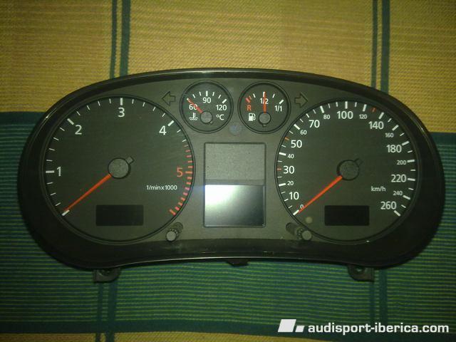

El cuadro descartado, no me vale fijo, así que si alguien está interesado...lo dejo en 120€ portes a parte, posible negociación. Os dejo una foto para que veais que funciona perfectamente. Un saludo y gracias!
Lo primerisimo de todo, es saber SEGURO si tu coche es un pre o es el antiguo como el mio. Tiene las manetas de apertura de las puertas, las exteriores, lisas o algo curvas hacia fuera????... si son lisas es el antiguo, si son curvas es el pre. Tiene las lamparas del techo muy grandes y curva la delantera o son rectangulares?? Si son rectangulares es el antiguo, si son grandes y curvas ( la delantera ) es el pre, este lleva iluminacion roja en los botones de las lamparas. Si tras esto todo deduces que realmente es el pre, te vale el cuadro. Yo ese no lo pondria, el medio FIS poca informacion te da, el FIS es el bueno. El mio ya lo vendo por 100€...Más no lo bajo. Un saludo Te envié un email acerca de tu cuadro y los mios, ok? Un saludo y gracias!
Hola, esta mañana he ido al desguace y les había entrado un a3 con el cuadro medio fis, reloj digital...etc etc. El tema es que el coche por fuera era pre-restyling pero por dentro tenía detalles de ambos modelos, los asientos eran los de cuadros grises del pre-restyling, el tapizado del techo y plafones eran del restyling, el volante era el del pre-restyling y el cuadro era el anteriormente mencionado....por lo que lo compré pensando que me iba a servir. Pues bien... tonto de mi, no le miré la referencia y al llegar a casa me di cuenta que creo que tiene CAN BUS, y para mi coche, que es PRE-RESTYLING no me vale, entonces mi duda es saber si lo puedo montar o no. En caso de no poder montarlo...escucho ofertas por el. Y nada, si alguien necesita alguna pieza como el volante de cuero con airbag, los asientos (por lo menos el del piloto) tenía regulación eléctrica, el tapizado del techo estaba impoluto con plafones y todo, tenia las barras laterales en la puerta de refuerzo en aluminio y puede que alguna cosilla más. Un saludo y gracias!
