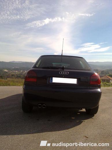

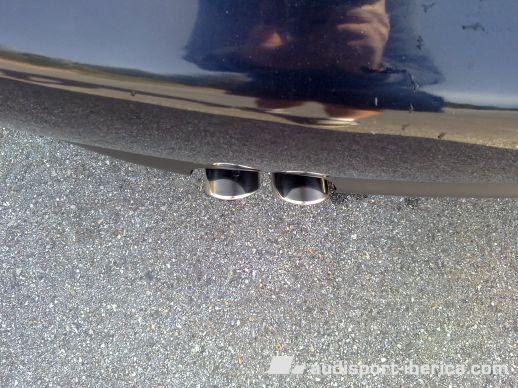

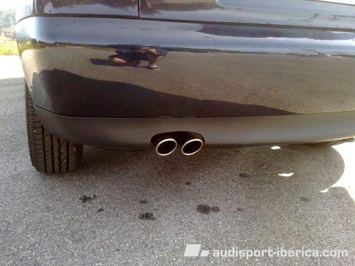

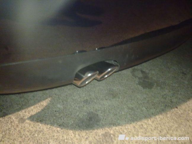

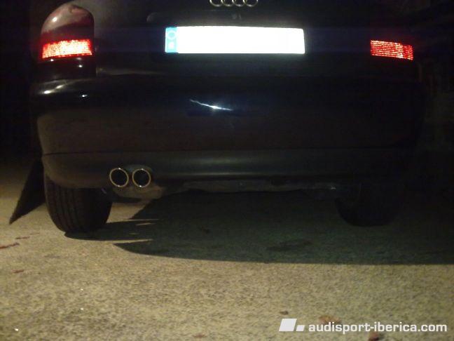

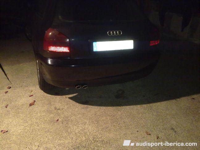

Hola! Muchisima gente con el 8P lo hace, la verdad es que lo teneis más facil al llevar ya de serie la forma el spoiler, sólo es cortar y soldar, yo la forma del spoiler la copié de los vuestros, le quise hacer un dobladillo hacia dentro como prueba para que le diese un aspecto más robusto, como si fuese original el hueco en el spoiler pero es complicado, no quedaba bien y al final corté por donde debía y listo. La verdad es que quedan genial, al tuyo le dan un toque que ya debería traser de serie, no me j....s, un coche que cuesta ese dinero, que más les dará a los de AUDI ponerle las colas que a ellos les sandrán en bastante menos que los 65€ que pagamos nosotros?? Gracias y un saludo!
Hola, muchas gracias por tu comentario! Las colas yo las saqué por 30€ porque venian con un escape de un polo, pero en la SKODA cuestan 65€ más o menos, hay dos tipos, unas más estrechas y estas que son mas anchas, las estrechas son para un 1.9 TDI y entran a la perfección en nuestro silencioso. A estas, que son de un 2.0 TDI, les he tenido que acoplar un cacho de tubo de inox para que encajasen. La verdad, creo que merece la pena hacer ese esfuerzo a mayores porque quedan más vistosas, le dan mucha vida a la trasera del coche sin necesidad de poner el paragolpes del S3. Si buscas por el foro hay un par de posts acerca de estas entradas que son las que ponen muchos cuando instalan el paragolpes del S3. Un saludo y anímate que en una tarde está hecho, en menos tiempo incluso si ya tienes todo, que yo he tenido que quitar las colas del antiguo escape, limarlas un poco, ir a comprar el tubo...etc etc. Si alguien necesita ayuda o saber las dimensiones del tubo de empalme que no dude en preguntarlo que tengo un trozo sobrante y lo mido sin problema (yo llevé la cola y el cacho de salida del silencioso original para encontrar el tubo que me encastrase a la perfección).
Disculpad la calidad de las imágenes pero han sido sacadas con el teléfono y a las 22:00, con lo cual...no le puedo pedir más. Ahora a esperar que me lleguen las ópticas originales traseras del restyling para cambiar ya por completo la trasera, más adelante, cuando pinte el coche, le pondré el alerón S3. Pues eso..espero que os guste. Un saludo y gracias a todos!!
