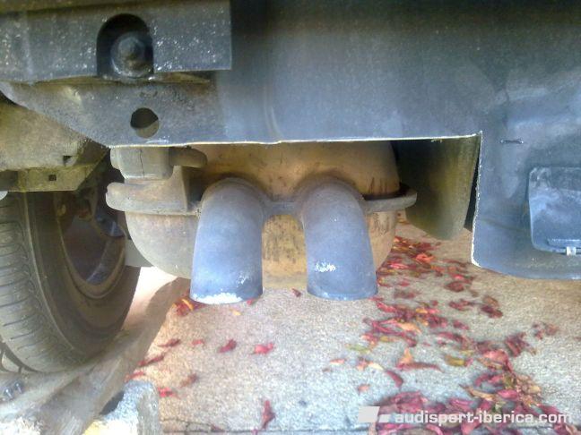

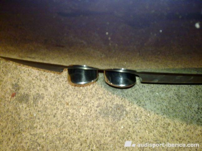

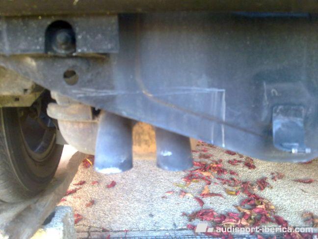

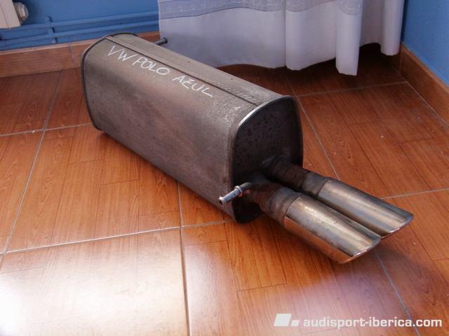

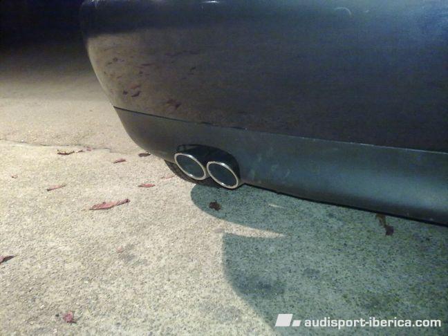

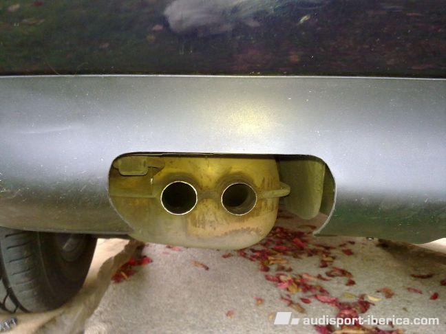

Hola, me ha llevado toda la tarde pero al fin he puesto las colas del octavia RS del tubo de escape de un Polo que había comprado, como el silencioso no me valía, he tenido que cortar y empalmar un pequeño trozo de tubo, pues las colas de origen del TDI son muy cortas y al cortarlas para que salgan rectas se quedan en nada. El proceso es bien sencillo, hay que sacar la defensa (son en total unos 8 tornillos en los pasos de rueda de las ruedas traseras, 5 que van debajo del plástico que cubre la defensa al abrir la puerta del maletero, para ello tendremos que quitarle 2 que lleva esta pieza de plástico) y el resto nada más. Habrá que cortar un trozo ce chapa que molesta a la hora de colocar las colas. Las colas las he soldado al silencioso con unos 4 puntos por cola, creo que así será suficiente para sujetarlas. Para dar forma al spoiler, hay que sacar 2 tornillos que lleva e los extremos de la defensa (esta ya está quitada del coche) y el resto son clips de plástico que se sacan facilmente. Bueno, la forma se la dibujé primero con un lápiz y luego calenté el spoiler en esa zona con un soplete y tracé por encima con un cuchillo bien afilado, poquito a poco, despacito y con buena letra y he ahi el resultado!! Espero que os guste.

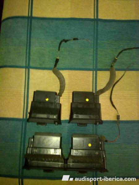

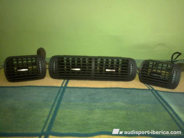

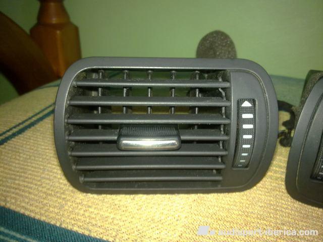

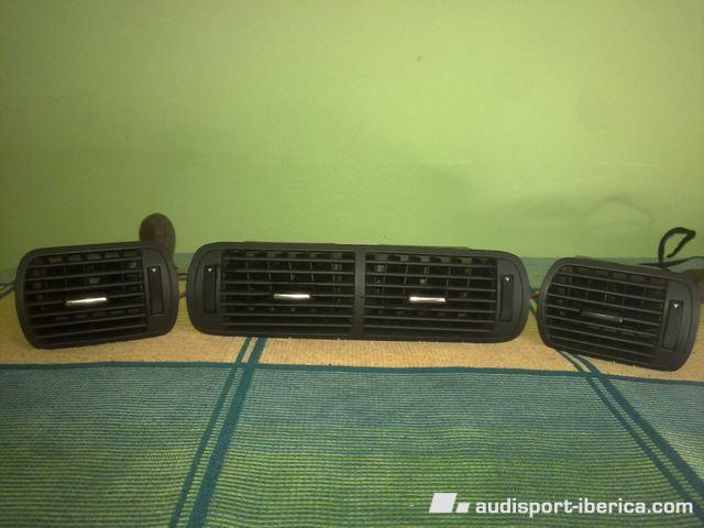

Hola. Esta mañana he ido al desguace y me he encontrado con lo que veis en las fotos, el central estaba bien, los laterales estaban hechos polvo, a uno incluso le falta la palanca central y alguna de las varillas, pero como en casa tenia unos viejos, le he puesto unas varillas nuevas y la palanca se la he cambiado por una sin la chapita , pero bueno, es lo de menos, lo importante es que son los que alumbran y la chapita la puedo conseguir de los aireadores de los Seat León M1 o algun A3 pre que lo lleva. Al principio sin verlos, me dijeron que 15 euros, luego como me conocen y tal les dije que estaban rotos, que sólo los queria para piezas y me los dejaron en 5€, ni se fijaron que tenian arreglo...y ahi los teneis, montados y funcionando. Les falta un poco más de limpieza pero bueno, todo se andará. Qué os parece? En principio los iba a vender porque están muy solicitados y yo mal de pelas, pero...en mi a3 también van a quedar de lujo, no creeis?jejej. Si veo que la instalación me supera...posiblemente los ponga en venta. Ahora a montarlos!! necesito que alguien me diga de donde puedo robar la corriente y si tengo que desmontar el salpicadero, para sacarlos no hubo duda porque estaba todo desmantelado pero ahora incluso tengo que hacer agujeros en las entradas para pasar el cable. Un saludo y gracias!

Hola, me ofrecen un escape original del Polo GTI con las 2 colas iguales a las del Octavia RS por muy buen precio, el tema es que viene con el silenciador y quisiera saber si se lo podría acoplar, si ya me coinciden las medidas de los enganches, o bien si por ser de un coche a Gasolina y el mio un Diesel me pondrian pegas en la ITV. Yo imagino que estará homologado por la CE, y que sólo por eso ya no debería haber problemas, no? Por lo demás, lo voy a comprar igual, más que nada por aprovechar las colas que me salen bastante más baratas que las del Octavia RS, las pulo y listo. Gracias y un saludo!
