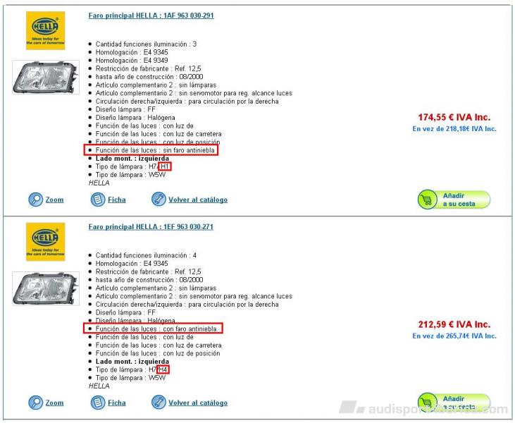

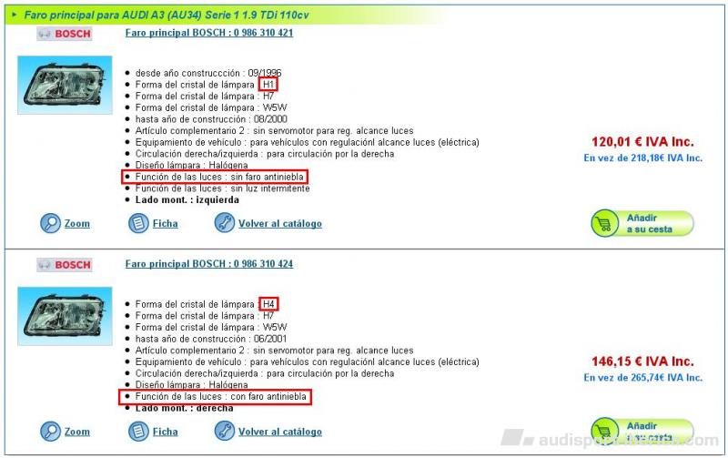

  16. macut0
    Mi S3
    Precioso coche, me encanta. Me he leído el hilo, a todo el mundo le gustan (al igual que a mi) tus llantas, pero o se me ha pasado o....nadie te ha preguntado que modelo son. Son de un A6? me podrías decir modelo, tornillería y medida? Un saludo y enhorabuena por tu máquina!
  17. Hola. Me alego que te haya sido de ayuda, yo al final, he vuelto a desactivar lo del pitido cuando cierro el coche (queda muy feo y da el cante que no veas! jajajaja) y voy a desactivar lo del cierre confort, la función de que cuando abro el coche primero se abre la del conductor, y con un segundo toque en el mando se abre el resto...es algo incómodo, a veces (siempre) se me olvida de abrirle la puerta a mi novia! jajajaja. Ahora mismo tengo activados el cierre confot a partir de 30 kmh y un pitido y una luz que avisa de los cinturones de seguridad (en teoría tmb he activado el desgaste de pastillas de freno y de falta de agua en los limpias, pero como tengo todo OK...por ahora no ha saltado el chivato). A ver si alguien cuelga algo más pero...me da que no hay mucho más que hacerle a nuestros a3 con el vag-com... Un saludo!
  18. Enhorabuena!! aunque bueno...al césar lo que es del césar! jejeje. Un saludo! Gracias a todos por vuestra ayuda y apoyo. He ido al mecánico con los papeles, y, aunque no ha reconocido su error (en fin...), finalmente, a regañadientes, ha accedido a ponerme los faros que le corresponden.

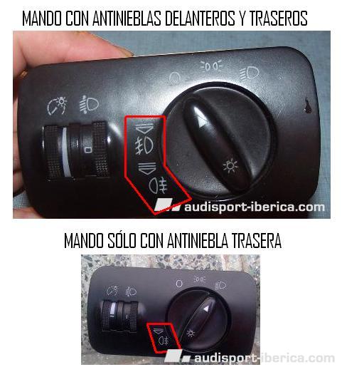

  19. Así que con esto y un bizcocho.... jejeje. Ya sabes, si quieres vas con esto a los de la Audi y a junto del mecánico y se los metes por el culo, le das al botón (recuerda de tirar 2 veces hacia atrás, no te vayan a poner más pegas) y les miras a los ojos a ver si les alumbran las antinieblas o no . Pues nada, que salvando la diferencia de las bombillas H1 Y H4, la otra diferencia está en el MANDO DE LUCES y posiblemente en el cableado, cosa que desconozco. Un saludo!
  20. Y por último, los faros originales de mi coche de la marca HELLA, que son idénticos a los BOSCH, ni más ni menos, sólo que más caros.
  21. Estos, son los faros que idénticos a los de mi coche, de la marca BOSCH y puedes apreciar, que la única diferencia esta en la bombilla, la H4 funciona como LARGAS y como ANTINIEBLA (si llevas las largas puestas las antiniebla no se nota, quedan tapadas por las largas)
  22. Bueno, estos son los mandos de luces, el mio es del que tiene ambas funciones y mi coche, como te he dicho antes, es de 1997
  23. Qué pieza es la que quieres ver exactamente? para llevarsela a la Audi, lo mejor es sacar la referencia en el ETKA o ETOS, con eso a ellos les es más que suficiente. Si me dices que queires ver te lo miro y te digo más o menos el precio (es orientativo....no te fies del todo tampoco). Un saludo! Vaquero, yo les dije lo mismo y me adujeron que es que tuviera conmutador de luces antiniebla no significa nada pues la luz trasera de niebla es obligatoria (tiras una vez de la rueda antinieblas delanteros, tiras otra vez, delanteros y traseros). Hay que jod**se. He encontrado la pieza con algo de descripción en la web YIParts. ¿Conocéis el código de los faros SIN antinieblas integrados (los que supongo que debo llevar ahora)? ¿Conocéis alguna web donde den la descripción de la pieza lo más detallada posible? Y sí, quiero ir al taller con toda la información que pueda reunir, y si aún así no consigo nada, iré a consumo. De nuevo gracias por todo.
