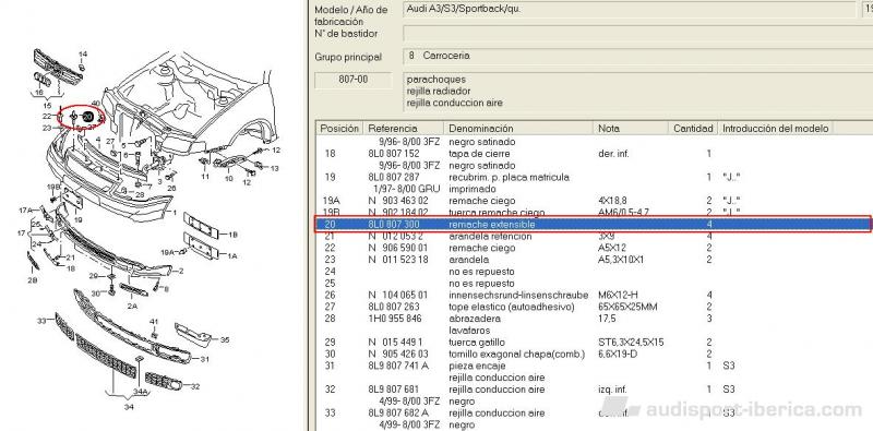

referencia grapas paragolpes delantero
macut0 responde a primoantonio de discusión en Audi A3 8L (1996-2003)
Buenas, si mi ETOS no me falla...lo que buscas es lo siguiente: 8L0 807 300 (Remache extensible) Un saludo! -
