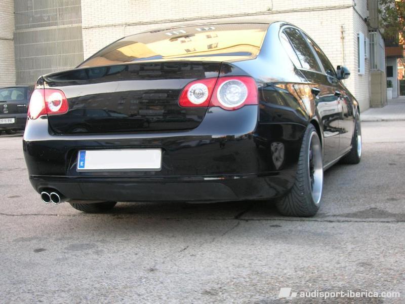

Se me olvidaba!!! como veis, quería dejar mi trasera como la del passat, incluidas las colas de escape, cuanto pueden costar? he visto por ahi que las del Octavia RS están en unbos 70€, me equivoco?? Gracias!

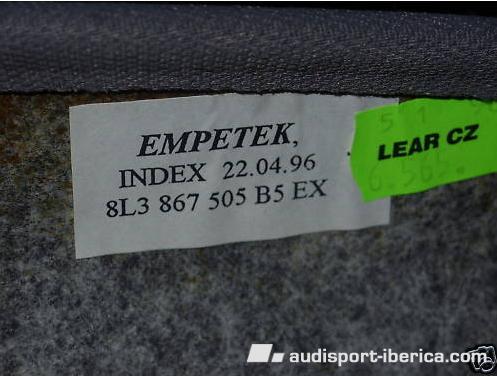

Hola, esta semana se me ha empezado a descolgar el techo y parece que la cosa lleva buen ritmo... El tema es que mi coche tiene TECHO SOLAR y si lo tapizo de nuevo (yo mismo) tendría que desmontar todo el techo solar (cristal) para sacar la pantalla de techo rígido que lleva dentro y tapizarlo igual que el resto (cosa que dudo que quede bien rematada...tendría que verlo desmontado), por eso estoy interesado en conseguir la tela igual que la que ya tiene el coche para no tener que andar con historias pues en el techo solar está bien (no se ha descolgado). Alguien sabe en donde encontrar la tela original? he encontrado un techo en Ebay que trae un código (EL COLOR ES IGUAL AL MIO)..no se si se corresponde con el techo al completo, con la tela o que...alguien me puede ayudar?? me puede decir de qué se trata o en donde puedo conseguir la tela para tapizarlo yo mismo?? Carmelo, por si lees esto...me interesaba tu techo completo del restyling y accesorios pero...el tema va a estar en los portes!!! No subes a Santiago en furgo, verdad? jejeje. Otra cosa...si me puedes facilitar info sobre como desmontar esa pieza del techo solar te lo agradecería!! Un saludo y gracias!!!
Buf...pues si es el original cojonudo! jejeje, lo que no sabía yo es que eran distintos de 3 a 5 puertas...el mio es 3 puertas...por lo que dices, con suerte hasta he acertado y todo! jajaja. Gracias!! Un saludo!
