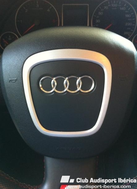

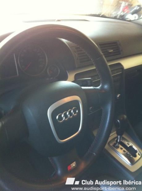

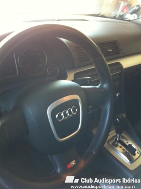

muchas gracias por los comentarios, lo del volante lleva 5 minutos, la única clave está, después de haber cortado el trozo de vinilo, en comenzar a pegarlo por el centro (donde están los aros) e ir dándole forma hacia la moldura exterior sin dejar burbujas. Os lo comento porque si se comienza pegando por ejemplo de arriba a abajo, la curvatura del volante dejará pliegues en el vinilo... jajaja hablo por mi propia experiencia...
Se me pasó poneros fotos de la ñapa, por si alguién está interesado. Muy fácil de hacer y el resultado, juzgar vosotros mismos... Al final me decanté por el vinilo 3M imitación aluminio cepillado por parecerse bastante a las molduras S-Line del coche. Otra más...

Buenas compañeros, tengo una duda existencial para hacerle una ñapa al coche y necesito la opinión de los Sabios. Es en relación al volante de 3 radios y en concreto a la moldura rectangular de plástico color plata que lleva alrededor de los aros de Audi. Sabéis por dónde sale el airbag? Os comento, tengo varios rayones y había pensado en vinilarlo con carbono 3M color plata o negro, pero me da miedo ponerme a hacer el trabajillo y que joda algo tan importante como el airbag al meter el cúter para cortar el vinilo, o que pueda ser peor en el caso de que algún día (toco madera para que no me ocurra) salte. El trabajillo me parece bastante fácil y puede quedar bastante bien, sobre todo teniendo en cuenta que tiene hendiduras por dónde meter un cúter fino y que quede perfecto.
