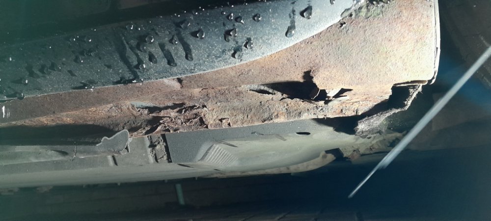

Buenas a todos, Me presento en este foro por primera vez con mi nueva adquisición. A principios de Diciembre me fui con mi trailer a recoger este belleza al Norte de Irlanda, cruzando por ferry incluido y haciendo noche en Escocia para que no fuera mucha paliza. Tiene 281.000 kilómetros pero aunque todavía no lo he arrancado, parece estar entero; ha tenido un sólo dueño y eso puede ser una ventaja pues no parece maltratado pero aparte de pequeños puntos de óxido en la carrocería de chinazos que no se han tratado, lleva un porrazo en los bajos justo antes del paso de rueda delantero derecho( como si alguien hubiera puesto el gato para levantar el coche donde no es) que se ha oxidado bastante por no haberse reparado a tiempo pero no es crítico y es reparable (Foto abajo). Parece peor de lo que es, no se que metal/material es pero parece un poco endeble. Lo primero que he hecho es limpiar del interior y el exterior sin profundidad pues ha estado parado desde finales del 2022 pues no me gusta estar reparando un coche que esté guarrete. A ver si empiezo pronto a ver que le pasa a la inyección y lo arrancamos; lo primero que haré es quitar los calentadores y darle al arranque no vaya a ser que tenga un inyector fugando combustible y y se le vaya la presión de gasoil de alta por ahí, a ver... Si eso está bien y tiene presión de gasoil de baja, posiblemente ponga una bomba de alta de intercambio para probar. Alguna sugerencia de por donde empezar? A medida que vaya avanzando e el post, subiré mas fotos interesantes.. Saludos. -

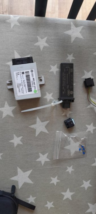

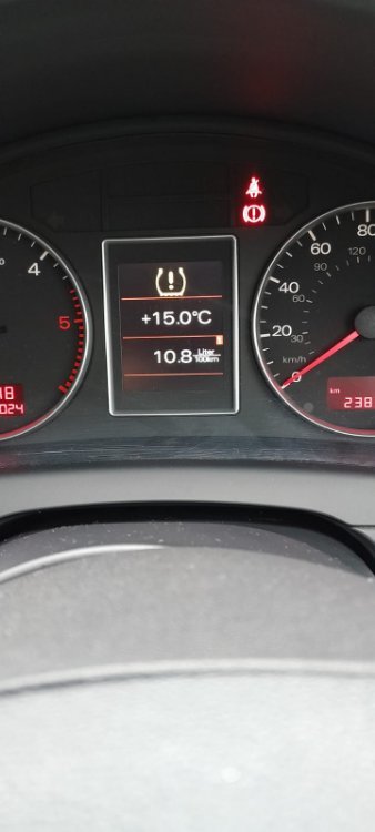

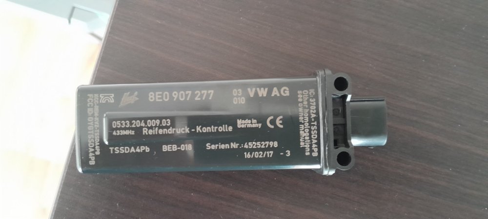

Buenas, A ver más novedades: He ido al taller donde hago las inspecciones técnicas de vehiculos y me han dejado un tester para ver si los sensores de presión de las ruedas están Ok y los cuatro estan funcionando, después de mucho leer, por lo visto tanto la antena ( a algunas les entra agua) como el modulo de control pueden fallar y he pillado las dos cosas de segunda mano pero la antena es de un A8 (4E0 907 277) y no es compatible (ver foto)- mi gozo en un pozo Después de hacer un test de carretera con esta nueva centralita parece que va mejor pero al cabo de un rato se enciende el testigo. Esta semana tengo viaje de trabajo ASI que lo probaré más. La antenita dichosa vale nueva unos 150€ y quiero estar seguro de que es eso antes de pillarla nueva. Voy a bajar a Youtube un video que he hecho donde se ve cuando estoy probando el coche como en la centralita en Measuring Blocks 16 va leyendo los sensores. Saludos.

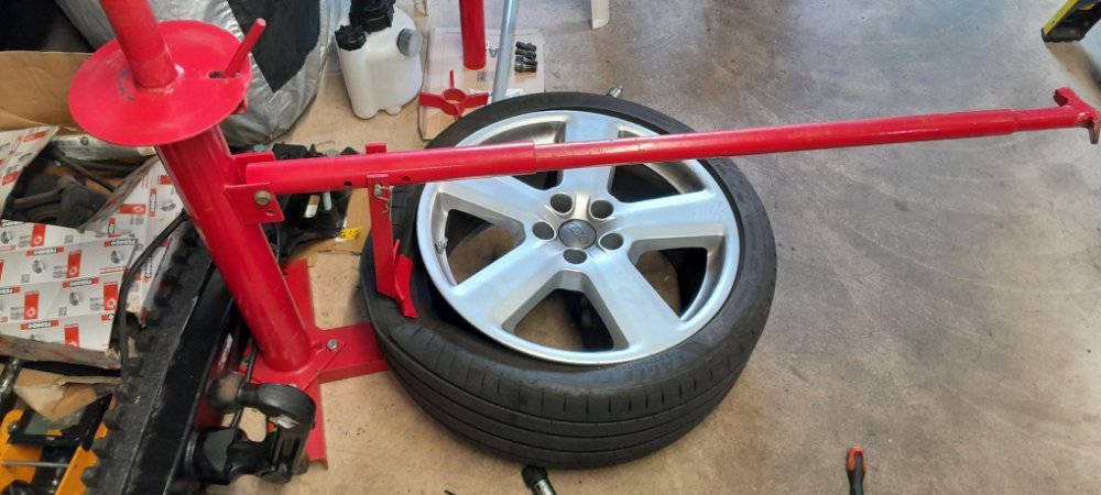

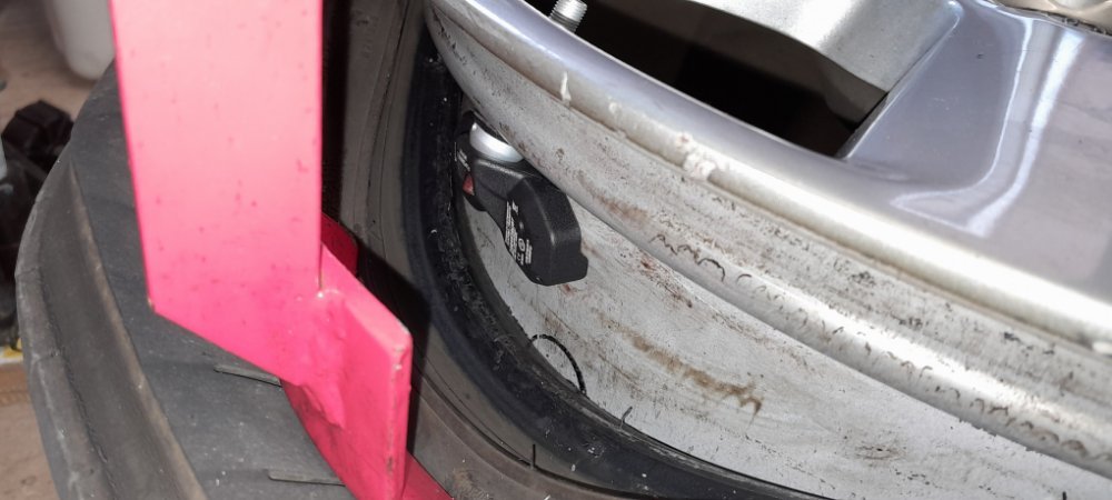

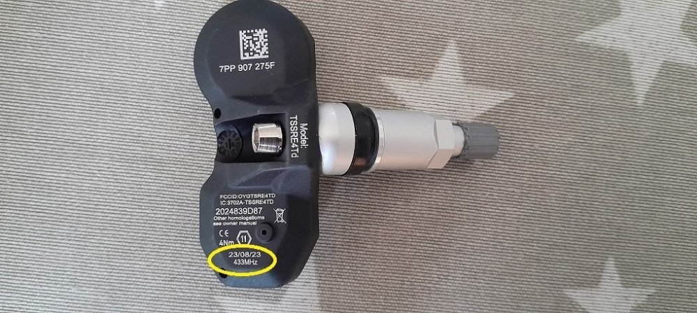

Buenas, Me han llegado los dos sensores, esta vez con una fecha de fabricación más reciente. He pillado en eBay una maquina manual de desmontar neumaticos bastante barata de un tipo que la había usado sólo una vez y la he usado para instalar los sensores Después de instalar y programar los sensores, ha funcionado durante unos kilometros pero luego se ha encendido el piloto de avería otra vez,después de investigar parece que uno de los sensores que ha llegado nuevo se desvincula del sistema,tengo que deshinchar e hinchar la rueda otra vez para que vuelva a funcionar pero parece que se vuelve a desconectar Voy a seguir haciendo pruebas y voy contando. S2

Ok, gracias por la información, estoy totalmente de acuerdo, los originales sí merecen la pena y 13 años son mucho, te fijaste en la fecha de fabricación de esos sensores? En la foto muestra donde se puede encontrar. Yo antes de comprar los del enlace de abajo, le pregunté a los de Aliexpress que si me podían decir cuanto duran las baterías y me dijeron 2 años, claro, ellos no se pillan los dedos pero por lo que leído en internet en estos sensores aftermarket a lo mejor duran 6 ó 7 años y no está mal para lo poco que valen. https://www.aliexpress.com/item/1005003651984346.html?spm=a2g0o.order_list.order_list_main.11.21ef1802PCKbuR Saludos.

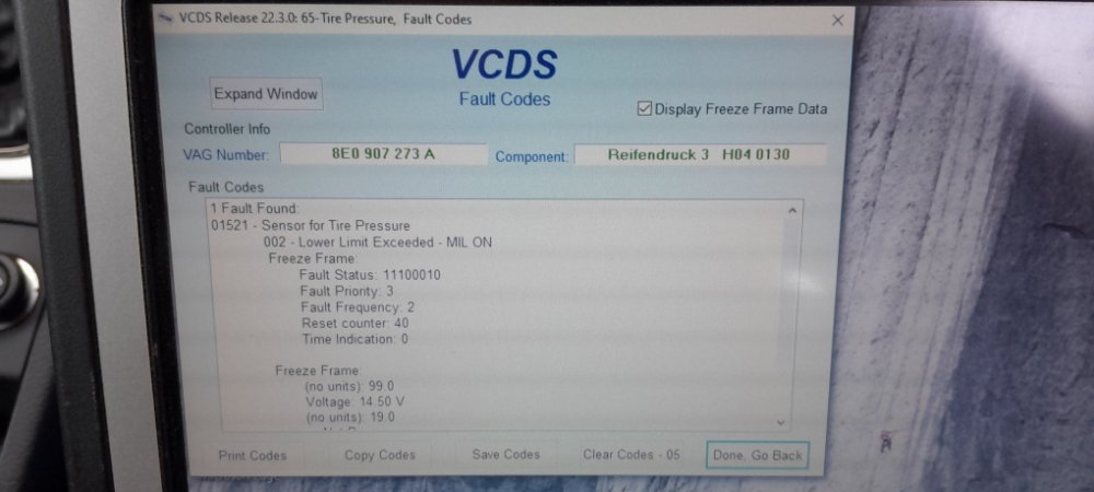

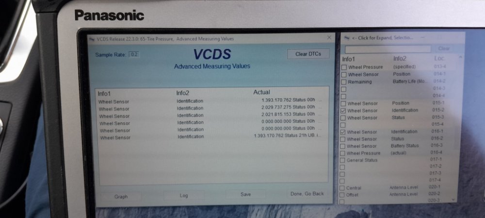

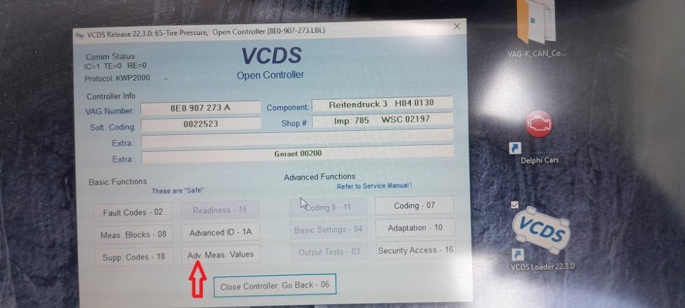

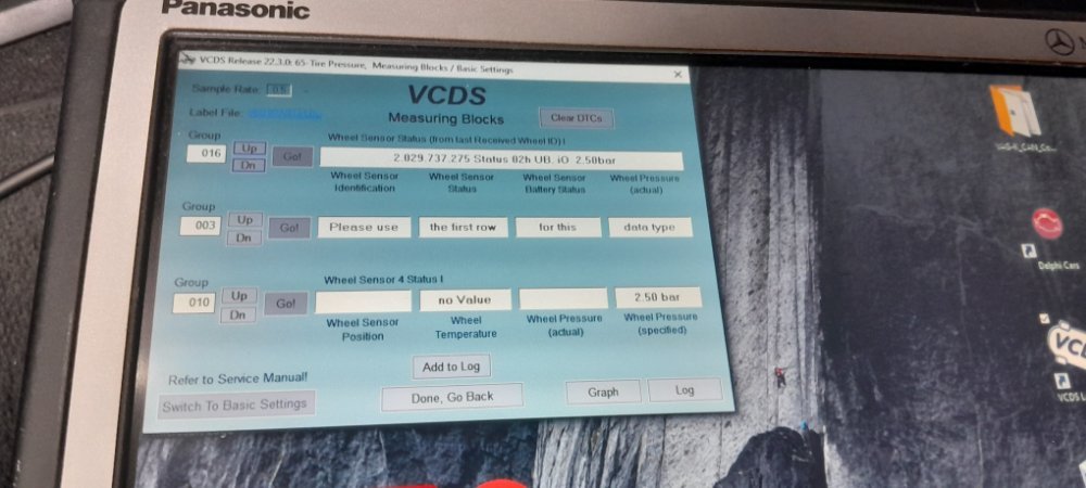

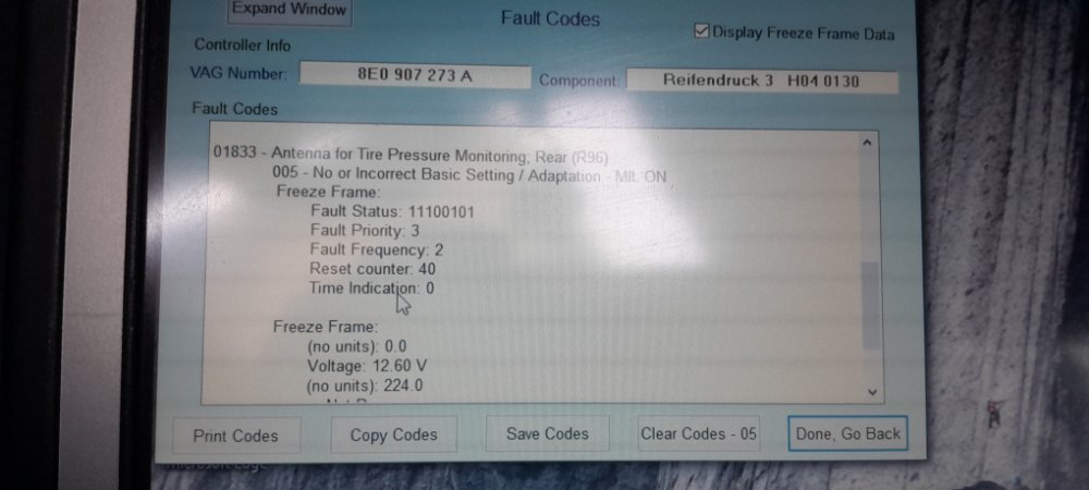

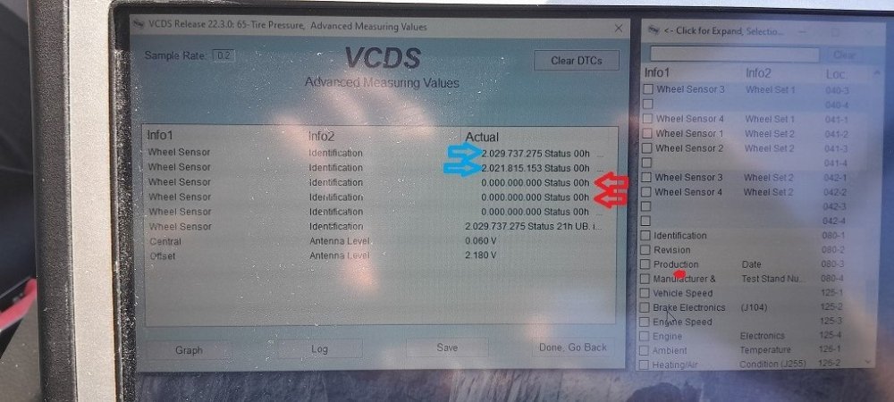

Buenas FjAlonso, A ver yo soy bastante novato en este sistema TPMS pero te cuento mi experiencia y lo que yo creo. La primera pregunta es, ¿tienes VCDS (VagCom)? Te lo digo porque todo lo que yo he podido descubrir ha sido gracias a navegar dentro de la centralita TPMS (Tire Pressure 65). Te explico lo que me ha pasado a mí a ver si te ayuda a salir un poco de dudas. Mi problema ha sido que compré 4x sensores en AliExpress y 2 de ellos estaban con la batería muerta (tenían fecha de fabricación en 2020, desconozco si tendra algo que ver, algún experto nos lo puede decir) y el TPMS no los detectaba por no haber señal; gracias a Google buscando la información sobre la avería que me dió(foto abajo) he podido descubrir cual era el problema: Basicamente, lo que hice fue irme a Measuring Blocks en el grupo 16 (foto) y aquí entiendo que te muestra si hay cambios de presión en cualquier rueda con sensor. En esta foto se ve que esa rueda marca 2.5 bar que es a como la hinché, osea, correcto Después le quite presión a esa misma rueda y en el grupo 16 de Measuring blocks lo indica, ahí marcaba 2,12 bar mirar esta foto de abajo, con lo cual quiere decir que ese sensor está funcionando: De esta manera y comprobando rueda por rueda, se puede saber qué sensores funcionan y si alguno está en modo storage( esto significa en modo almacenamiento y es cuando los sensores están en modo dormido que no se usan y ASI no se gaste la batería) Otra manera de ver cuantos sensores tienes operativos es accediendo a Advanced measuring values y selecionando lo que quieres ver: Aqui estamos dentro y ya he seleccionado los valores en la parte izquierda que quiero que se muestren: Las flechas azules señalan los sensores que estan operativos y las flechas rojas los que NO estan activos FjAlonso, si quieres intentar esto y nos cuentas? Saludos.
