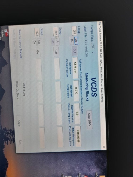

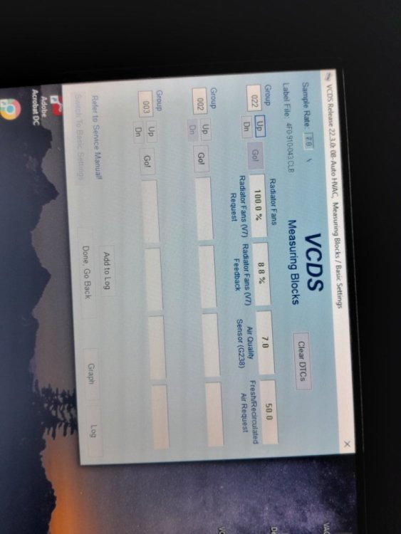

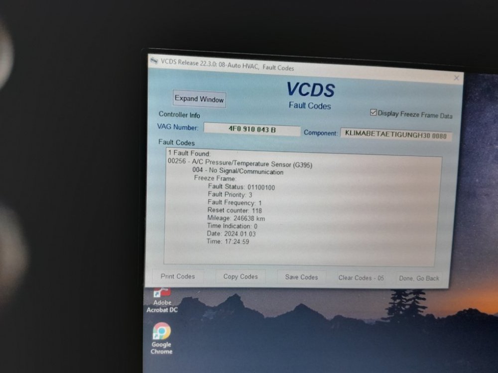

Avería solucionada con el sensor de presión instalado. Se separa un poco ese lado del paragolpes y hay espacio El sensor defectuoso y el nuevo, va roscado, fácil. Daño colateral: he hecho fuerza de más al tirar del paragolpes hacia fuera y he roto uno de los codos de unión en el sistema lavafaros, menos mal que tenía otro de mis visitas a los desguaces. Después de la reparación, la avería ha pasado a intermitente y me ha dejado borrar. Ahora la presión del gas es la normal Espero que este post ayude a alguien más. Saludos. -

Buenas Juliaars, Voy a pedir el sensor y ya os comento pero creo que ese es el problema y gracias al VagCom he podido ver todos los parámetros, casi siempre me salva de estas situaciones. Saludos. -

Creo que el VagCom me está contestando a mi propia pregunta: La centralita HVAC le está pidiendo a los ventiladores que funcionen al 100% y la presión del gas de A/C está por las nubes Perdon por las fotos torcidas. -
