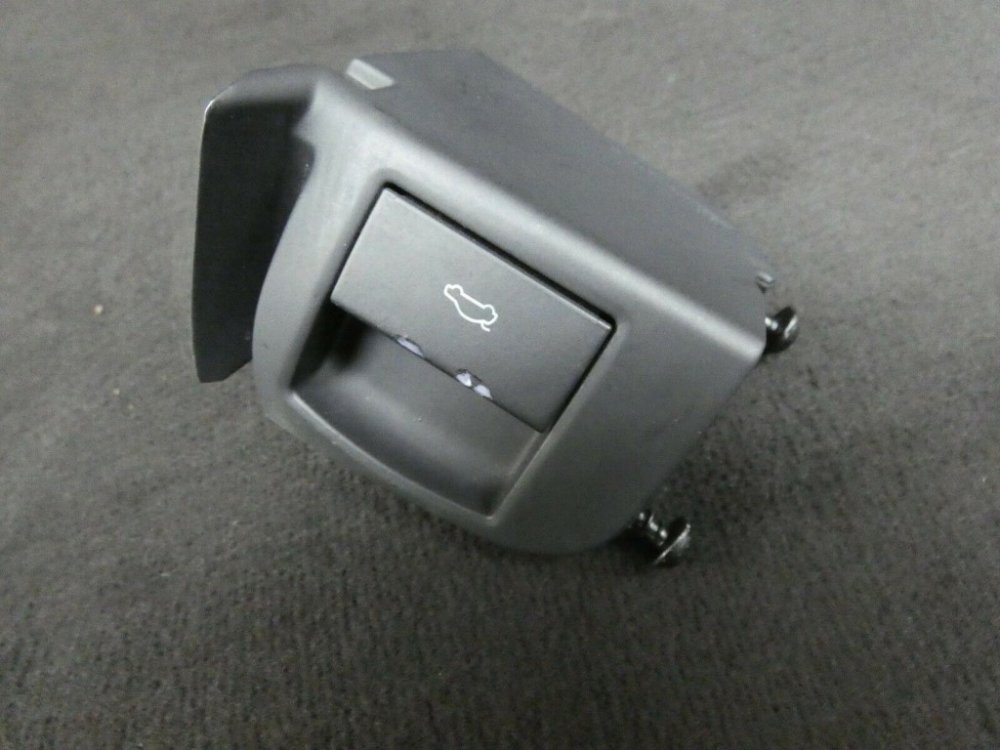

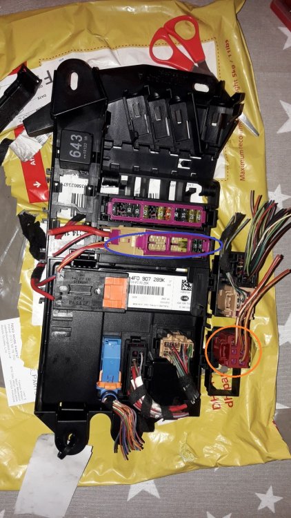

Buenas, Traigo novedades!! He conseguido en eBay de un A6 del 2010 con portón eléctrico una centralita 4F0 907 289 K con su soporte y el porta fusibles adicional que me hace falta para la instalación. Esta es: En la foto, he marcado con un círculo naranja el conector rojo que viene a los motores del portón y va al porta fusibles marrón (círculo azul). Lo bueno de todo esto es que no tengo que llevar la instalación principal a la parte delantera del coche porque todo conecta detrás al lado de la batería. Únicamente si quiero el pulsador remoto del portón en el panel de la puerta del conductor tendría que llevar instalación hacia delante pero estoy pensando si realmente es indispensable Este es: -

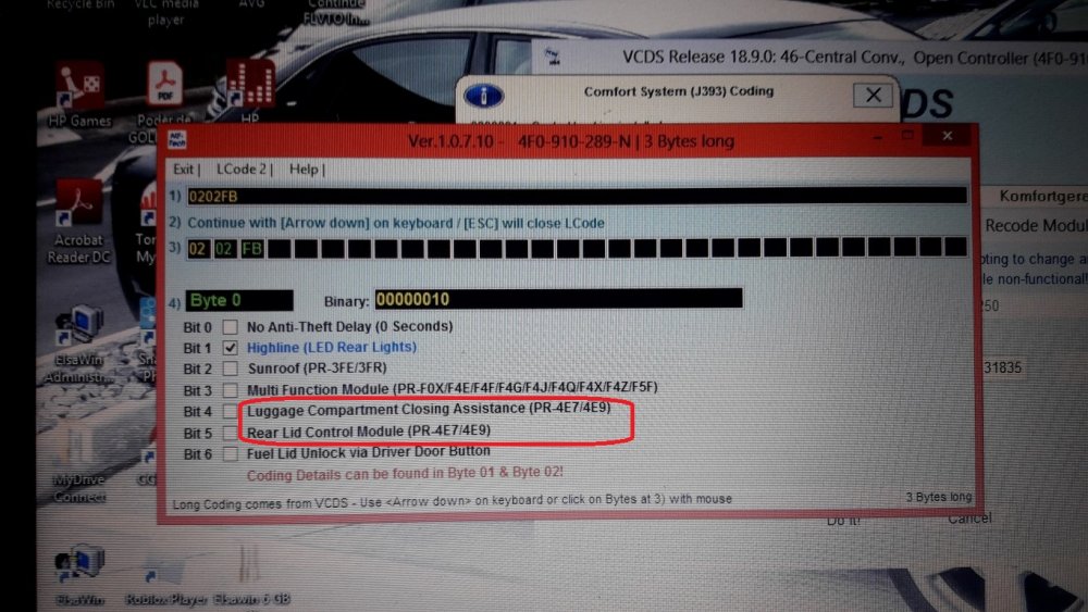

Esa es mi duda. Si alguien pudiera meter el vagcom en un A6 sin portón eléctrico y me pudiera decir si ve lo mismo que yo en el coding? A little bit of help, please.. -
Montaje apertura electrica porton avant a posteriori
goll1974 responde a goll1974 de discusión en Audi A6 / Allroad C6 (2005 - 2011)

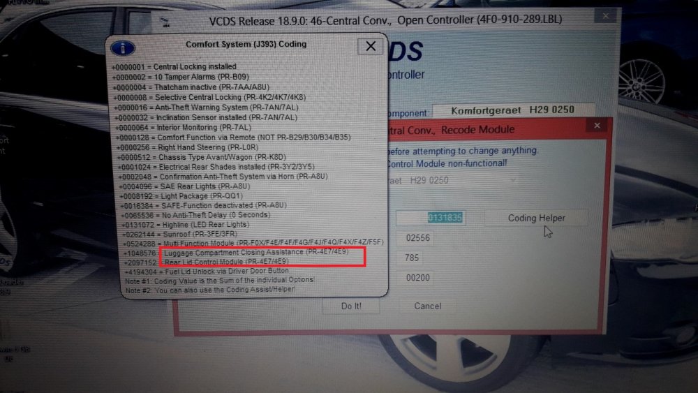

Un poco más de información.. He entrado en la centralita confort y la configuración del coding helper está ahí, lo he recuadrado en rojo para que lo veáis: Aquí también: Entonces esto quiere decir que la centralita es compatible con el portón eléctrico ó que el programa del VAGCOM tiene esos parámetros instalados de serie? -
