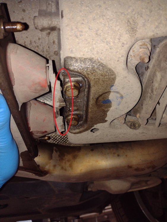

VW Passat B5.5 1.9 TDI con motor AVF del A4 B6
goll1974 responde a goll1974 de discusión en Audi A4 B6/B7 (2002-2008)
Buenas, Avería solucionada!! El problema era la geometría del turbo sucia pero principalmente uno de los 3 vástagos donde van las arandelas de la corona estaba como agarrado por eso a veces iba bien y otras mal. En la foto lo he señalado con un circulo rojo. Bueno después de desmontar medio coche para buscar el problema, no está mal.. -
