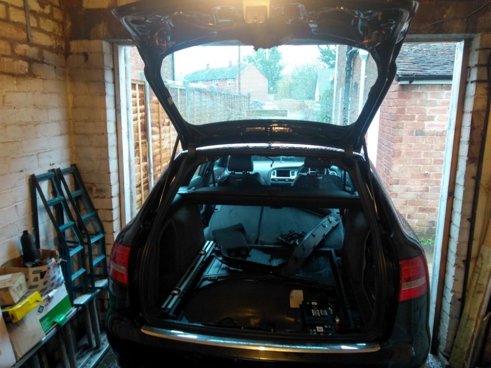

Buenas, He estado en Birmingham esta tarde para llevar el Avant a quitarle el modo de protección. Ellos no te hacen el cambio de centralita (por lo que pueda pasar, no se responsabilizan de eso) ASI que lo he hecho yo; he desconectado la batería en su taller y he montado la nueva centralita y ellos han hecho el resto. Las centralitas que estaban bloqueadas eran la 19 CAN Gateway y la 46 Convenience/comfort control module pero curiosamente la apertura/cierre del portón sí estaba habilitado pese la modo de protección. 94 euros del ala pero es lo que hay! Al final mi amigo no lo pudo hacer porque el VAS que tiene es antiguo y no cubre este vehículo. El portón funciona genial, voy a ver si puede hacer un vídeo y colgarlo. Cualquier duda, aquí estoy para responder. S2 -

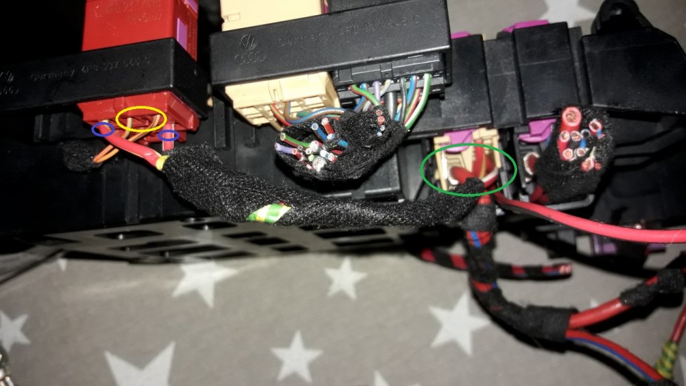

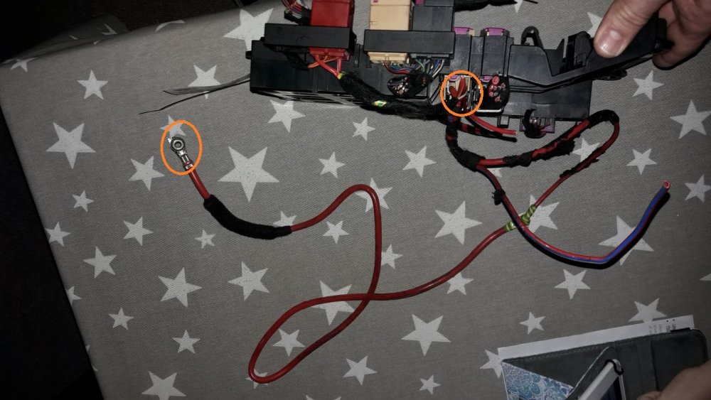

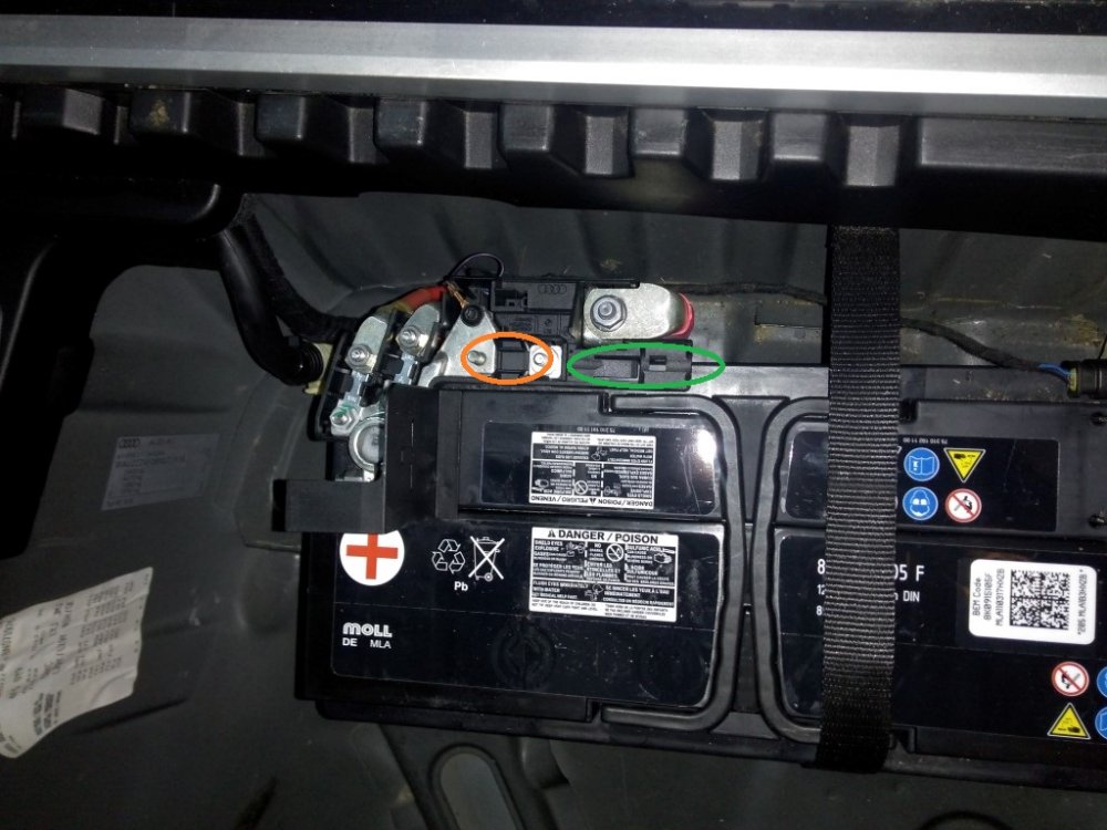

Más cosas Esta es la posición donde va el cable de alimentación positivo (circulo verde) que va al porta fusibles marrón que ya he comentado. En el circulo naranja va un fusible de 110A A ver si puedo hacer unas fotos mas y las pongo, -

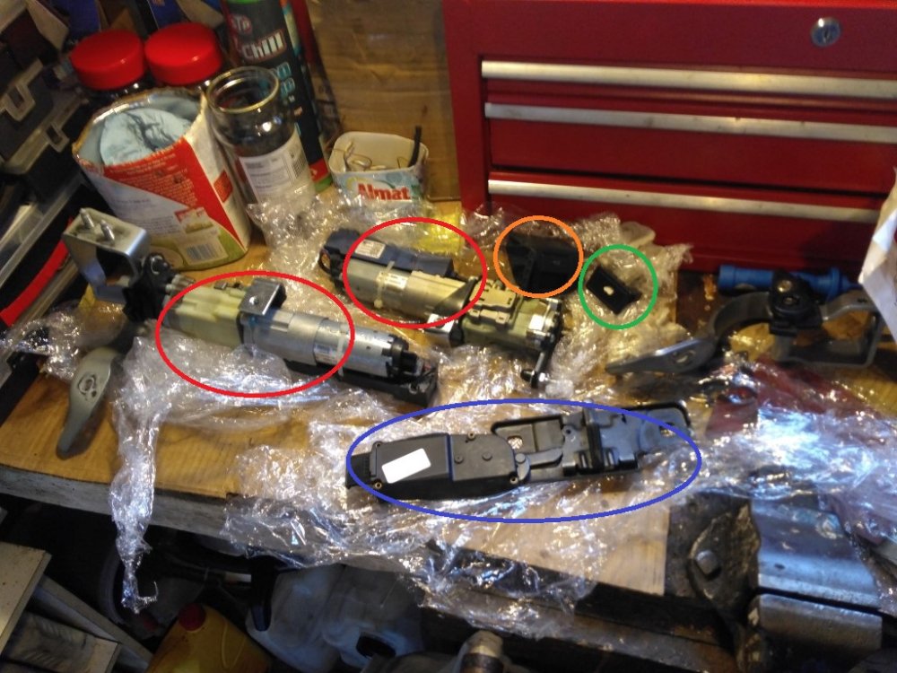

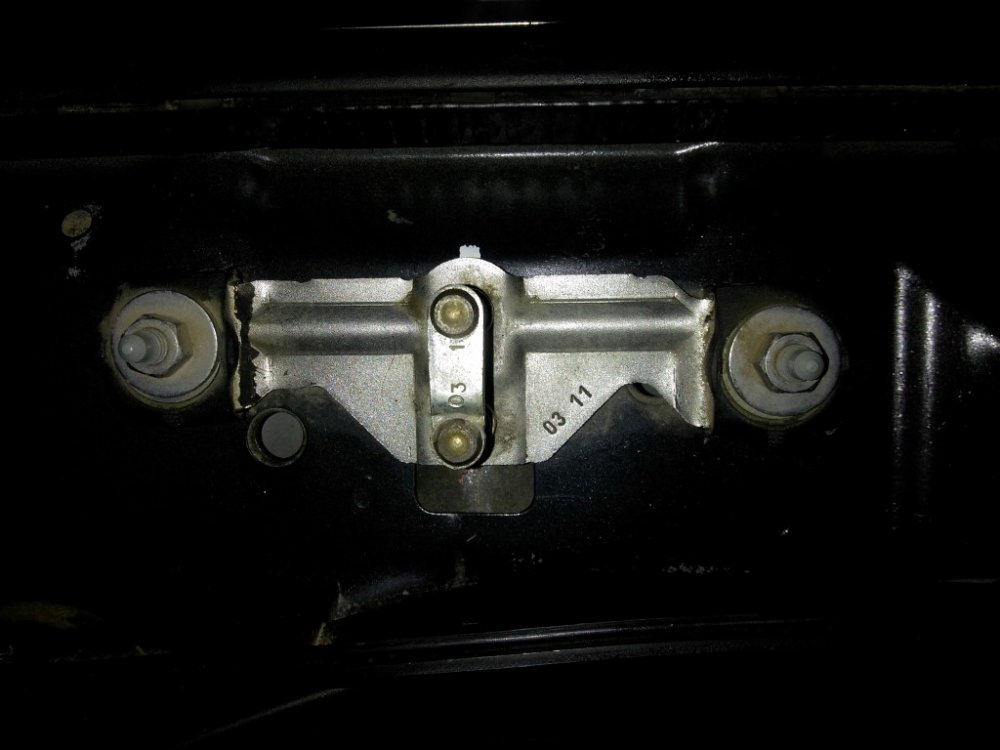

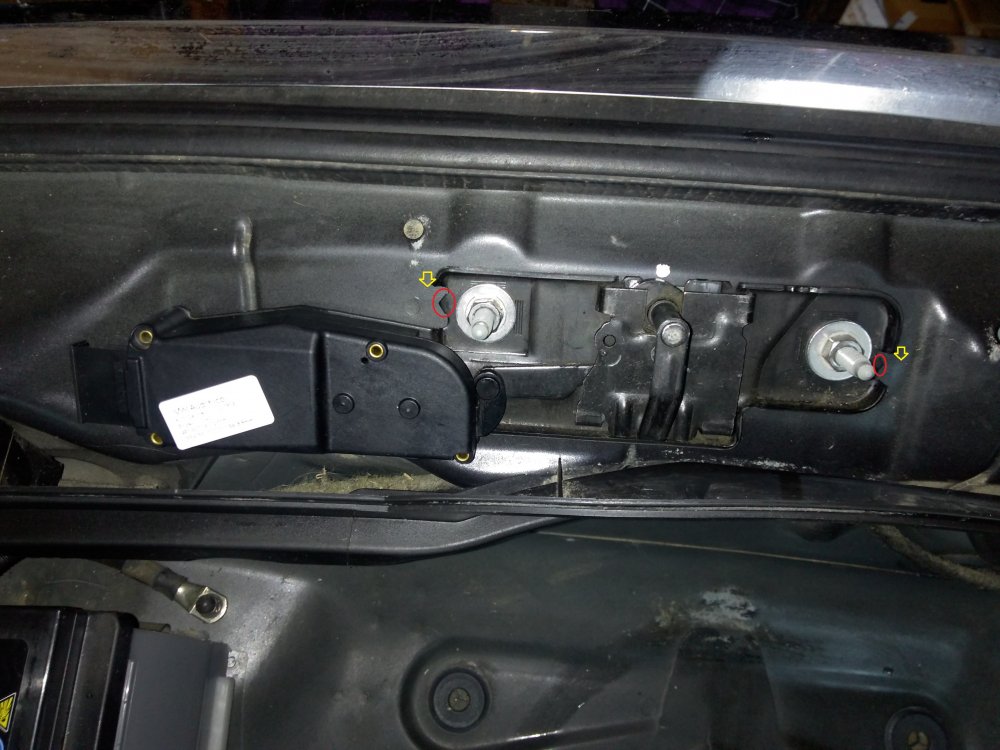

Como ya creo que comenté, en cuanto monte la "nueva" de segunda mano centralita se pondrá en modo de auto protección, habrá que desbloquearla ASI que necesito el programa VAS5054A . Un colega informático español me ha pedido el programa y tendremos que conectarnos al servidor de VW para poder acceder,ya os contaré como va. Ahora mismo el portón abre pero para cerrarlo necesito el VAGCOM. Mas fotos: Desmontaje Al poner el pestillo eléctrico hay que fijarse en la posición de cómo está puesto y donde marca los punteros de los lados (círculos rojos), donde marcan las flechas amarillas hay unas lineas en el chasis que indican la posición. Este es el que había puesto
