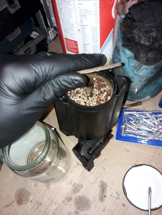

goll1974 responde a goll1974 de discusión en Audi A6 / Allroad C5 (1997-2004)

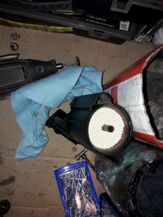

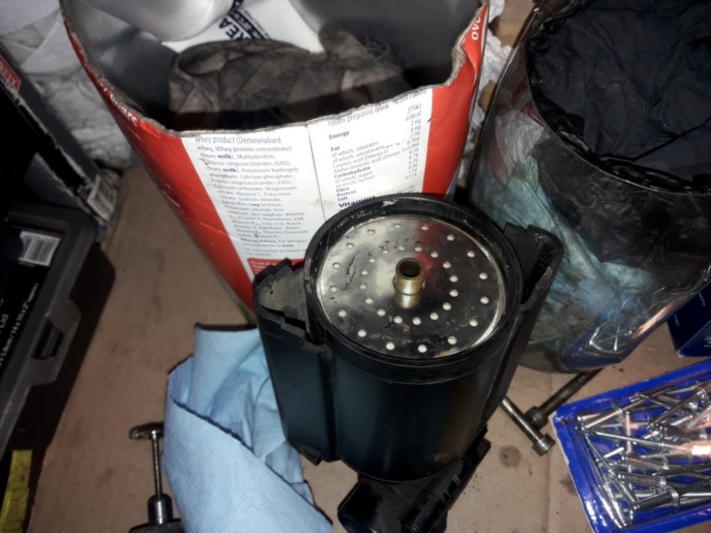

Gracias. Son para absorber la humedad y la condensación que se pueda formar en el proceso de comprimir el aire (por ejemplo, frío en el ambiente + compresor funcionando mucho tiempo que genera mucho calor, ahí tienes condensación) y también la humedad que pueda meterse. El muelle que estaba al lado de esa cámara estaba oxidado, eso quiere decir que las bolas ya no hacían su trabajo. Como se ve en las fotos, las bolas que quité estaban de color marrón-naranja por la humedad que habían absorbido. -

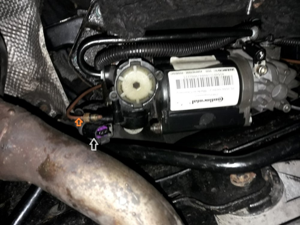

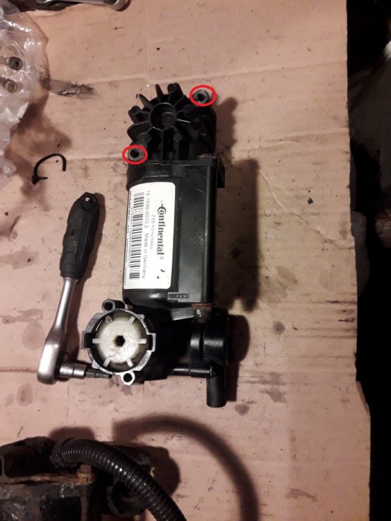

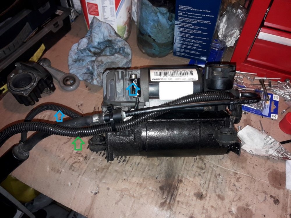

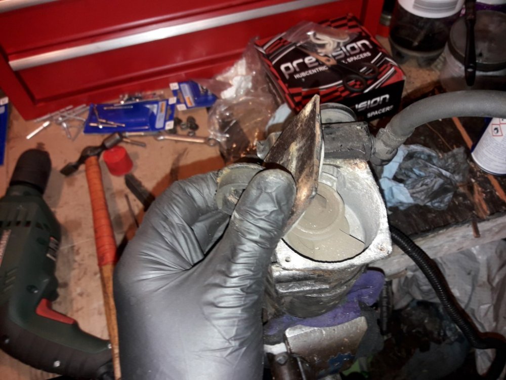

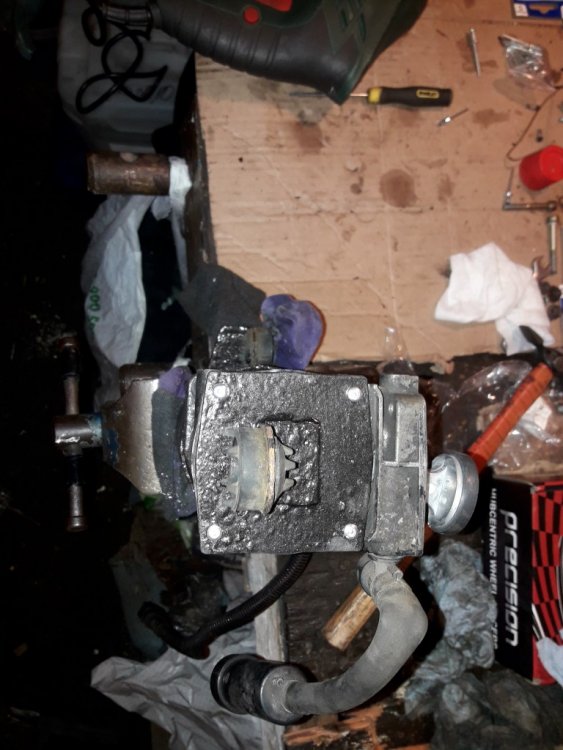

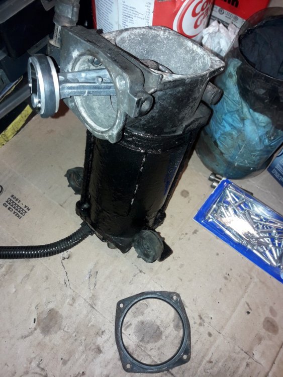

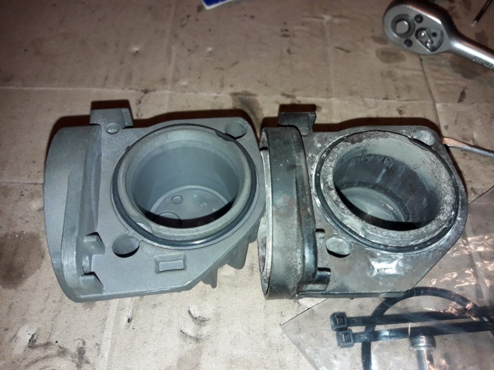

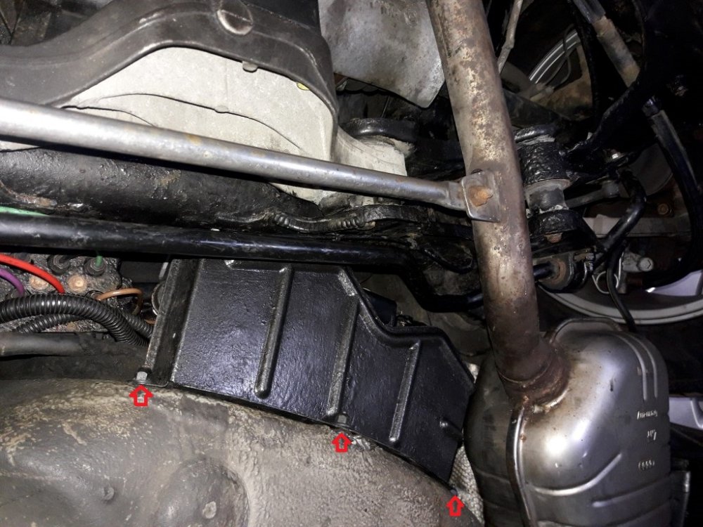

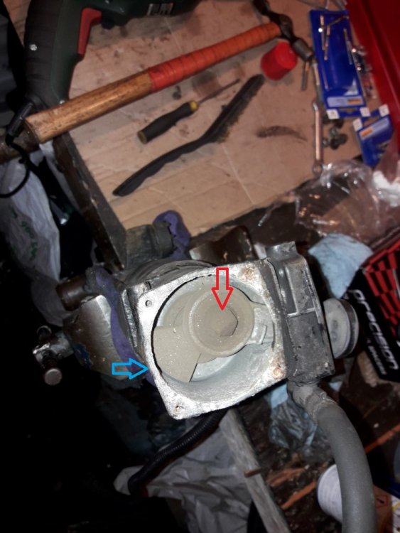

goll1974 publicó una discusión en Audi A6 / Allroad C5 (1997-2004)

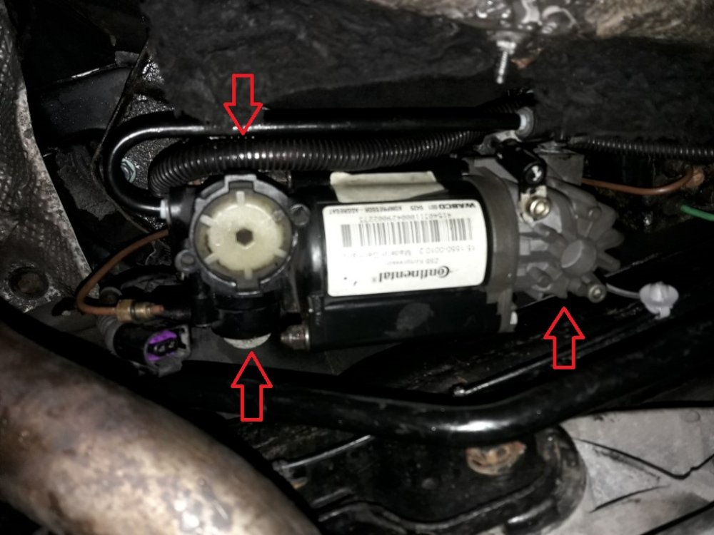

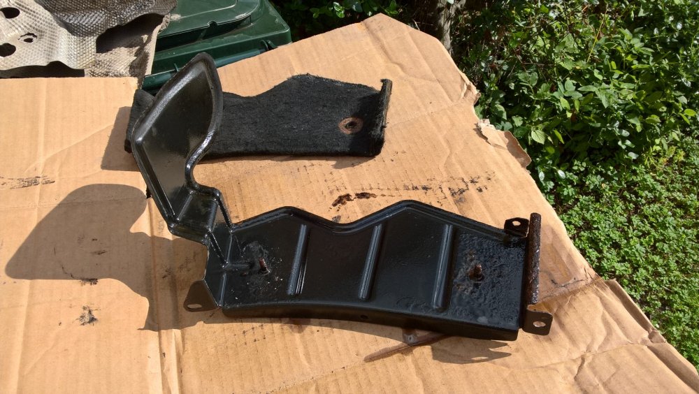

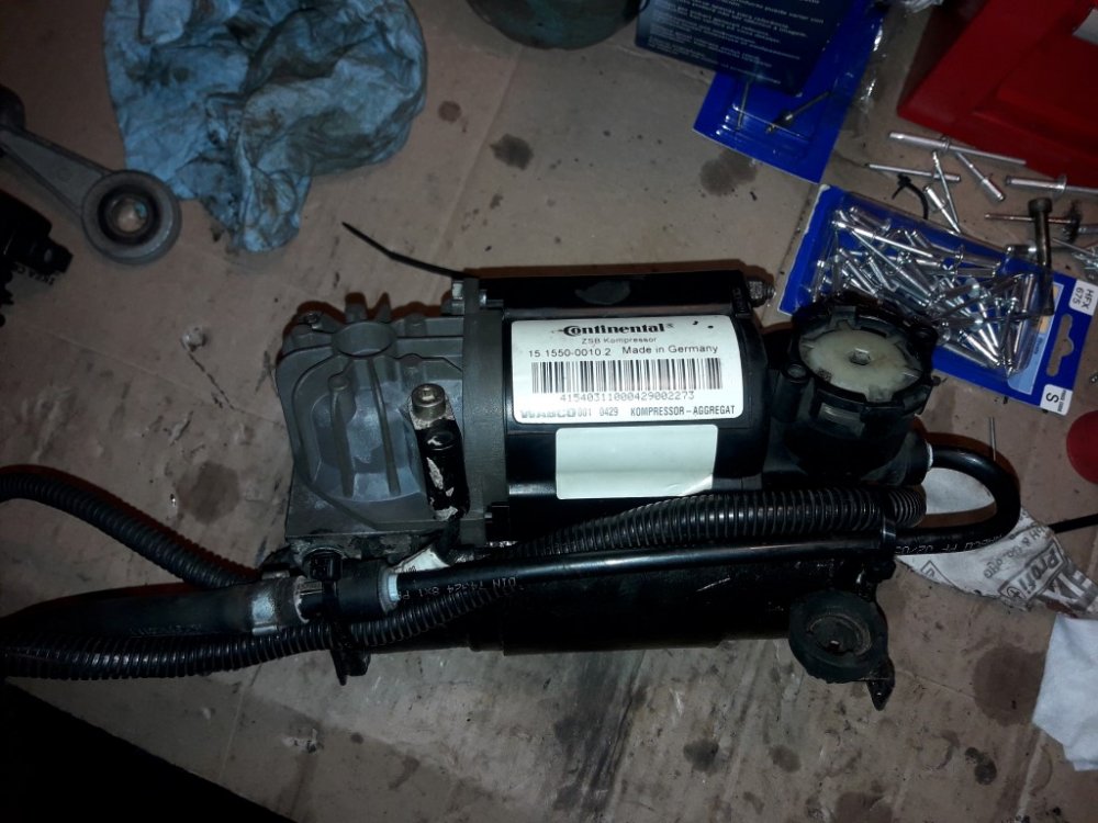

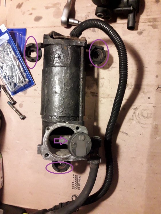

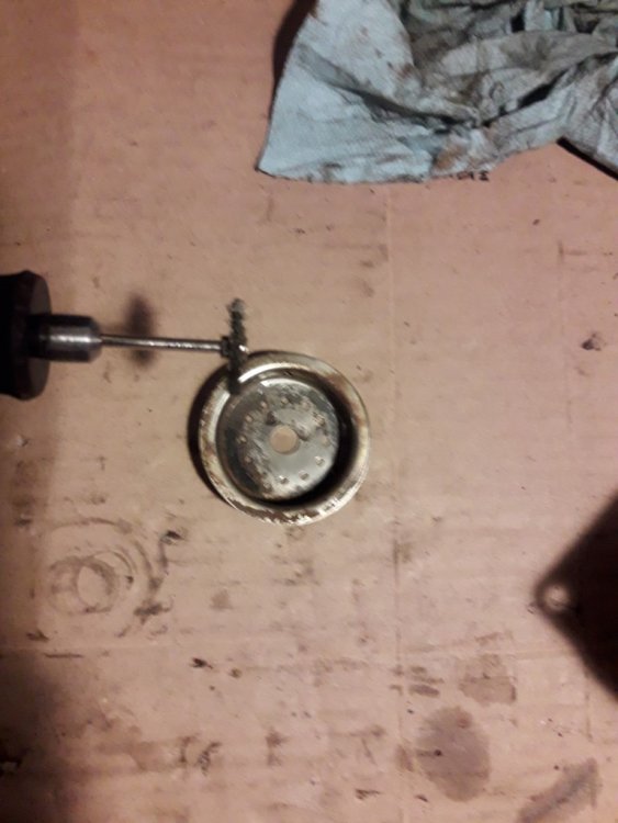

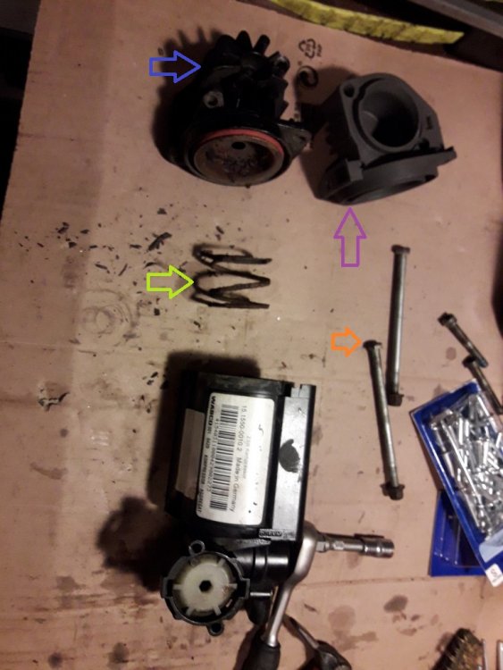

Buenas y bienvenidos a la restauración de un compresor original de la marca Wabco. (Aparte del Allroad y A6 C5, lo montan los Jaguar, Mercedes, VW Touareg, Range Rover, Land Rover y un largo etcétera) La idea es reemplazar el pistón con su anillo, la culata del compresor, el gel de sílice del mismo, sanear y limpiar. Lo primero es desmontarlo de coche y se ubica al lado del hueco de la rueda de repuesto pero por abajo, al lado de uno de los silenciosos de escape donde está protegido por una tapa protectora con tres tornillos (Flechas rojas en la foto) Se saca la tapa, a continuación se desgrapan y desconectan los dos conectores (uno del compresor-Flecha verde y otro del sensor de temperatura - Flecha azul) En la foto os lo muestro pero con el compresor fuera del coche para que se vea mejor. Se desconecta la tubería de aire marrón que entra en el compresor (Flecha naranja) con una llave fija de 10mm y también el conector de 2 polos de la válvula solenoide (Flecha gris). A continuación se suelta los tres tornillos en los que va suspendido el compresor con muelle y unos sinemblock de goma (Flechas rojas, perdón que no se ven bien pero ahí están) y se saca del coche. Con el compresor ya en el banco, se desconectan los dos tornillos de la culata (Círculos) y se queda tal que ASI. Esta es la otra parte del compresor donde va el cigueñal que conduce el pistón (Flecha). Os he señalado también los sinemblock donde va suspendido el compresor debajo del coche. Continuando con la anterior, se aflojan los 2 tornillos largos (Naranja) y sale la culata por un lado, un muelle (amarillo) y el cuerpo por donde pasa el aire comprimido para ser secado por otro . Las flechas azul y morada son la culata nueva y la vieja. Aquí se ve el desgaste de la culata antigua comparado con la nueva. Se traspasan el muelle, la junta y la valvulita del viejo al nuevo. la tapa también se acondiciona y ya hay una parte de la restauración lista. Después se saca la tapa quitando la pieza del plástico del centro que sale a presión hacia arriba, el filtro, las bolitas de gel de sílice del otro compartimento y otro filtro que hay debajo se éstas. Después se rellena con bolas nuevas y filtros nuevos, y a montar. Ahora vamos con el bloque donde va el cigueñal pero sólo vamos a cambiar el pistón porque lo demás está bien. Se sujeta en el banco como en la foto y se quita la tapa taladrando los 4 remaches que la sujetan al bloque. A continuación se afloja el tornillo (flecha roja) de 13mm (cuidado !! afloja en el sentido de las agujas del reloj) y se tiene que meter por el hueco (flecha azul) un destornillador o similar para hacer palanca. Se saca el pistón, se mete el otro, se aprieta y se remacha la tapa (hay una junta que se puede limpiar y sanear si se requiere) y a volar... Se unen otra vez las dos partes metiendo el pistón en la culata con cuidado y finalmente se aprietan los dos tornillos que se han quitado al principio sin olvidar el sensor de temperatura que va atornillado junto con uno de los tornillos (fijarse en la posición). Listo para montar en el coche: -
