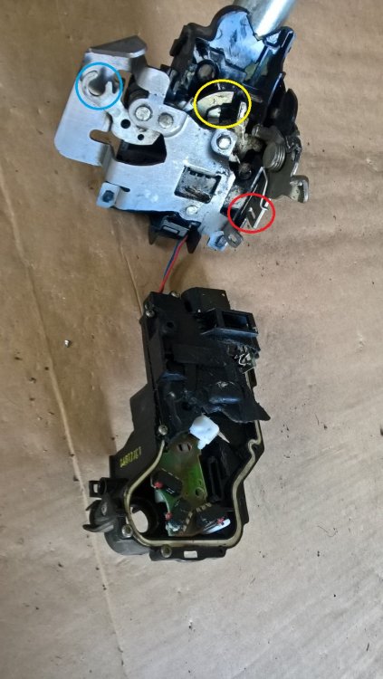

Buenas, Ya está solucionado el problema y la cerradura nueva montada. Al final desde el hueco que hice forzando un poco el paño de puerta y con ayuda de un chapista, se le dió unos golpes en el plástico de la cerradura hasta acceder a las palancas- lo explico debajo de la foto. El círculo azul es la palanca de apertura desde el exterior que se acciona con una varilla unida a la manilla. El círculo rojo es la palanca de apertura desde el interior que se acciona por cable hasta el tirador interior. El círculo amarillo es como un eje donde convergen las dos aperturas y eso es lo que debe estar partido interiormente. Algún día la haré pedazos para confirmar que era eso. Espero que esto sirva a alguien. Un saludo. -
