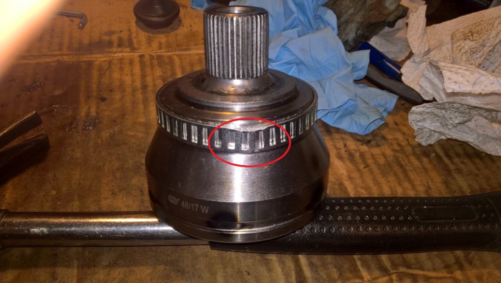

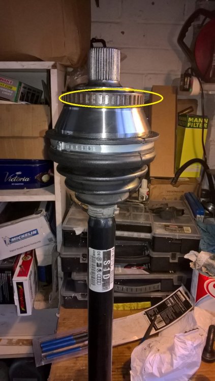

Aquí con todo nuevo puesto. El coche va mas fino ahora en la salida. Unas de las punteras me vino con la corona del ABS dañada (círculo rojo). La saqué con un puntero poco a poco y le puse la antigua , solucionado. En la foto de arriba en amarillo la corona de ABS antigua puesta. -
