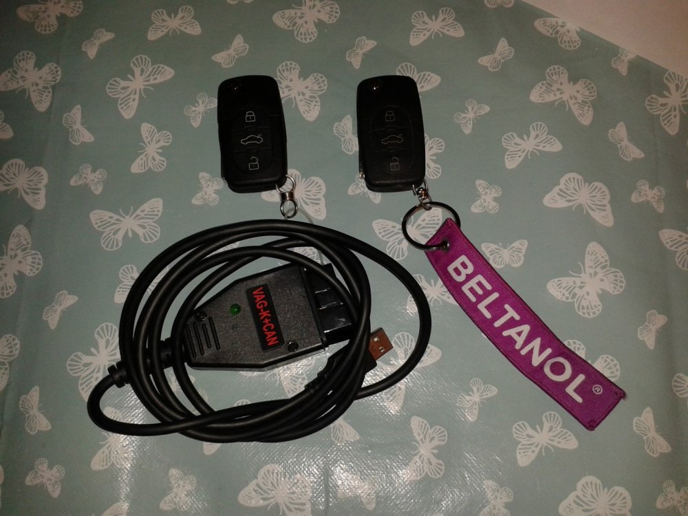

Bueno otro ajuste que se me olvidaba. Las llaves-mando!!! Compré una carcasa (en foto-derecha) para renovar la primera llave, entonces pasé el transpondedor y el chip eléctrico del mando a la misma. Como sólo tenía esta llave, he comprado una segunda llave completa con todo incluido por 45€ en eBay a falta de programar y cortar el espadín. El mismo vendedor de esta llave ha tallado el espadín con una foto de la llave vieja que le mandé por correo electrónico; lo que es la tecnología!!! Pedí un cable VAG Transponder que dudara que fuera a sacar el PIN del inmobilizador pero lo he conseguido y ya están las llaves codificadas. Audi me pedia 130€ por una llave sin mando ó 180€ por una con mando más 60€ de la programación. Vaya diferencia. -

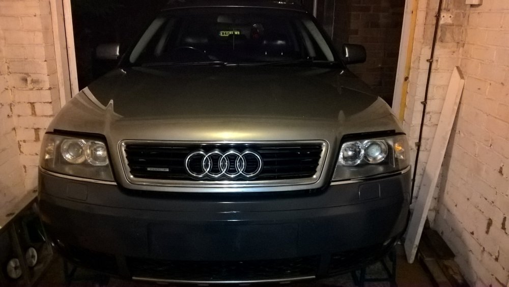

Resultado final. Listo para otros 300.000 kms.... Ya se va acabando el post pues ya sólo queda probar el coche y pasar la inspección técnica.. También le he añadido 180 ml de aceite al diferencial trasero que rezuma un poco; lo he limpiado todo y más adelante observaré por donde pierde pero ahora que está a su nivel no me preocupa mucho. Supongo que será por los retenes de las transmisiones traseras. Ya pondré alguna foto. Saludos. -

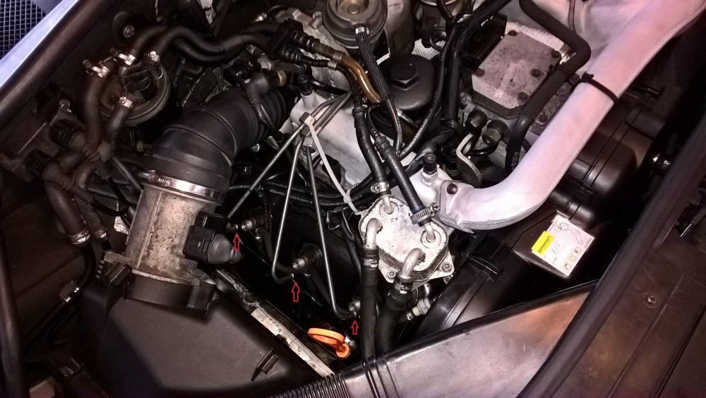

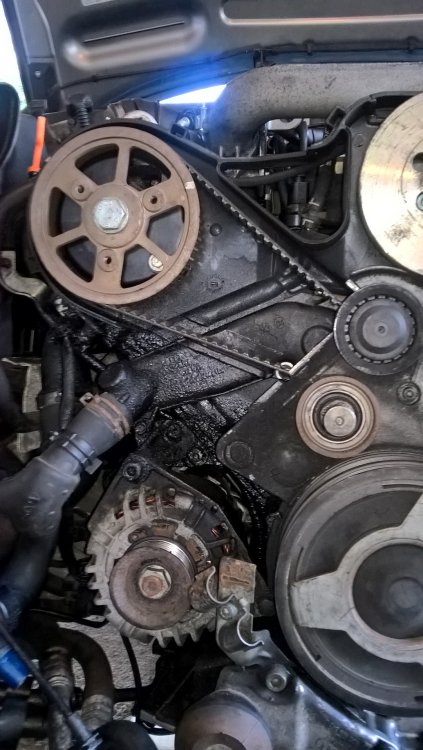

Aquí listo para arrancar que se lleva su tiempo pues cuando se quitan las tuberías, se descarga el sistema de combustible y hay que arrancar con ellas abiertas hasta que salga gasoil... Lo he señalado con una flechas para que lo veáis. -

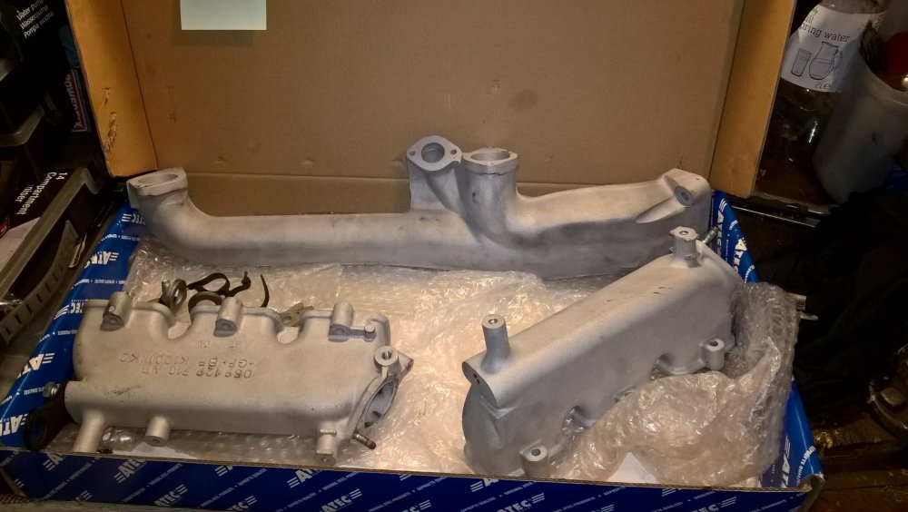

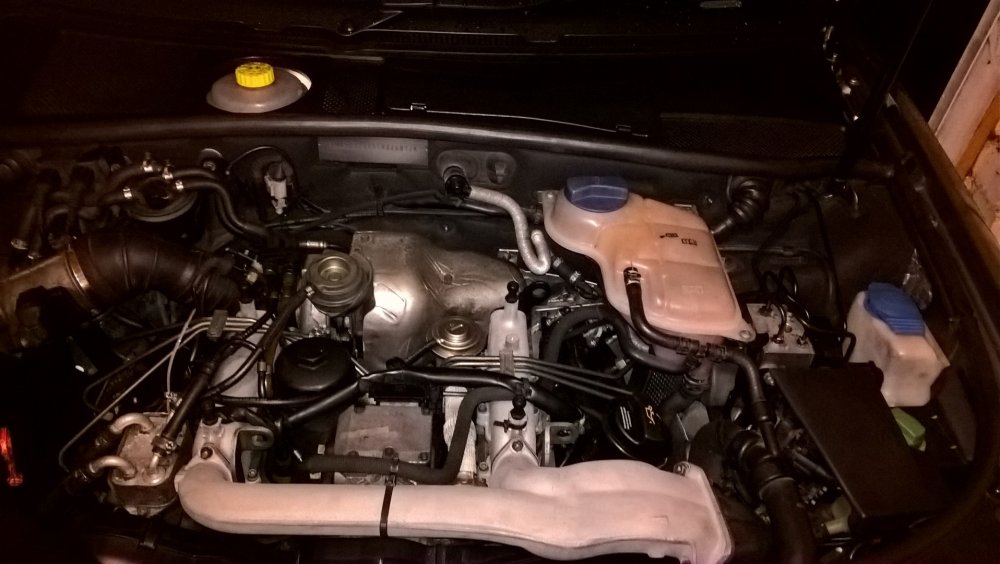

Bueno chavales, ya he cambiado las dos juntas de las tapas de las culatas y ya de paso mandaba a limpiar los colectores de admisión que van alojados debajo de las tuberías de inyección. ASI se han quedado. -

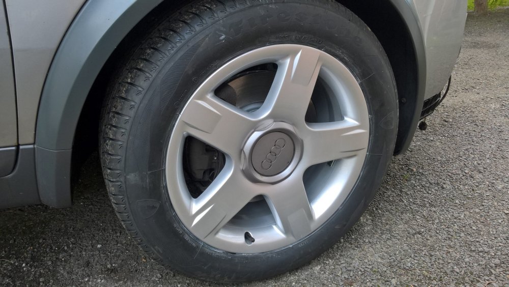

Otra cosa, le he montado 2 neumáticos nuevos delante marca Firestone Roadhawk. Bastante bien de precio, ya os contaré como me van; después de navidad, reemplazo los traseros. -

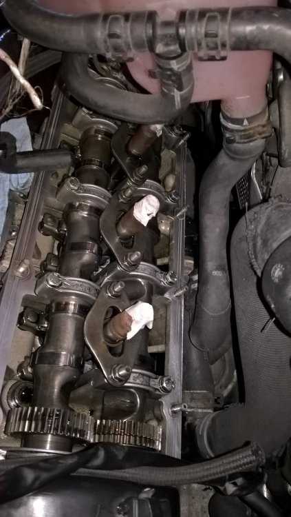

Bueno gente, Ya he montado definitivamente el paragolpes delantero para no tocarlo más pues parece que no hay perdidas de nada; sólo me falta las juntas de las tapas de las culatas que están pedidas. Ayer tuve que desmontar parcialmente el paragolpes trasero pues uno de los sensores de aparcamiento fallaba. -

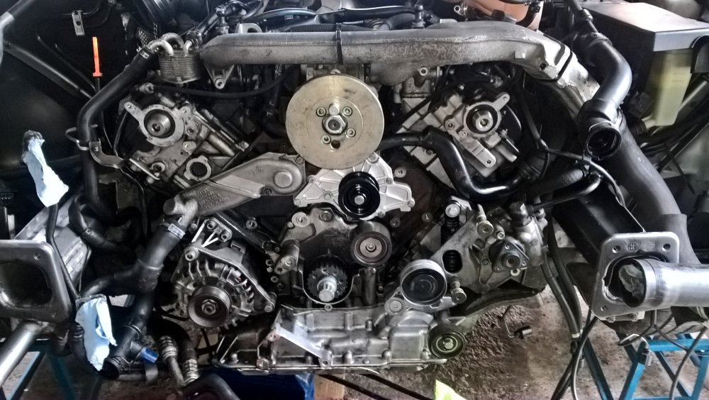

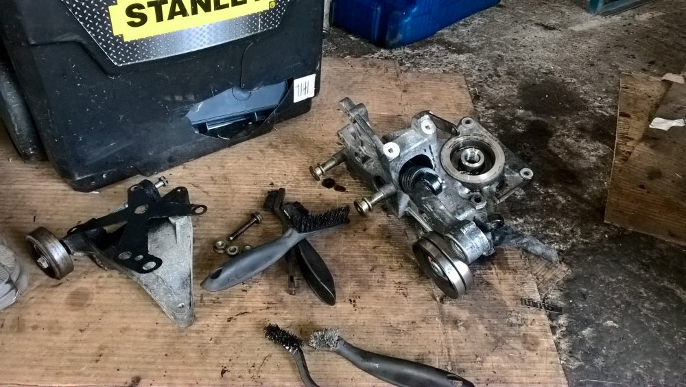

Para trabajar mejor yo quito el soporte entero que también alberga el enfriador de aceite; pides las juntas necesarias y listo. Aquí se ve en la foto. -

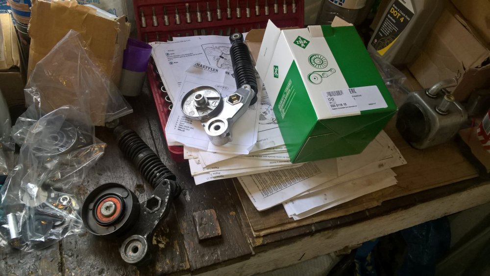

Una muestra para que veáis lo del tensor de la correa; éste es el kit que compré de la marca INA por unos 50 € Es genial porque viene con todo incluso el rodillo tensor ASI que no hay que pedir nada en Audi. -
