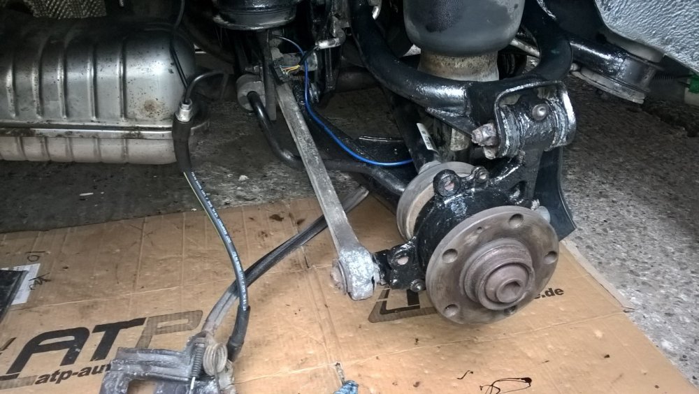

Buenas, ya termino con las fotos de frenos, que pesaooo!! Le he puesto la protección guardapolvos y los tornillos de la pinza nuevos en los traseros aparte de sanear y pintar como ya sabéis. ASI estaban... -

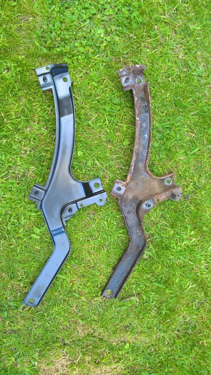

El soporte que sujeta a éste soporte es el de la foto, lo pillé nuevo y barato en eBay de. El viejo al lado. -

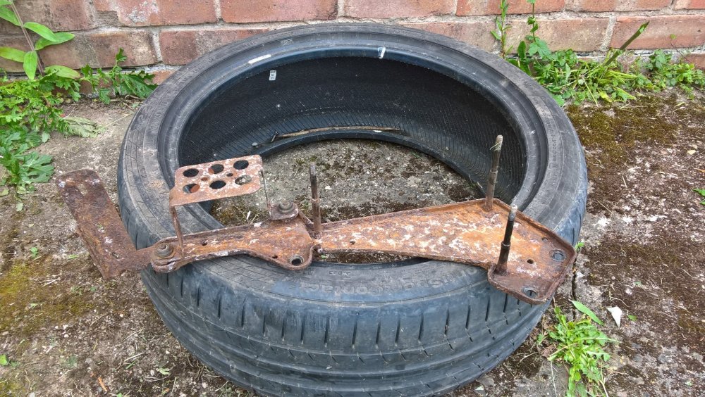

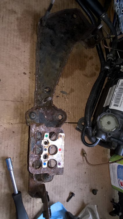

Buenas, Aquí estoy de nuevo con más novedades. He estado saneando los soportes del compresor de la suspensión que es lo que me quedaba por restaurar en ese área. Aquí el estado del soporte cuando lo saqué. -

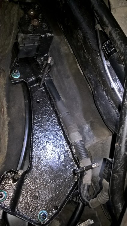

Aquí saneando y pintando con antióxido. Me ha llevado todo el día entre meter tubería de freno y quitar la vieja( va desde más o menos la rueda delantera izquierda pasando por debajo de los escapes hasta donde se ve en la rueda trasera derecha, un poco trabajoso meter la tubería pero se consigue), pintar aquí y allá, sanear, etc... -

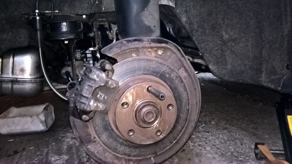

Los discos y las pastillas están bien pero en este lado estaba agarrado el perno de la pinza de freno, supongo que no frenaría bien. En la foto estoy girando con unos alicates a presión y lubricando para que pudiera salir . -

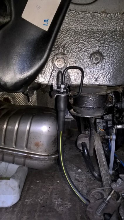

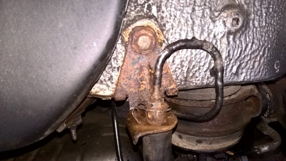

Buenas, Aquí otra de frenos, esta es la tercera y última tubería de freno que cambio. Fijáos como estaba, incluso el soporte que está tan oxidado pensé que el tornillo partiría pero he tenido suerte. -

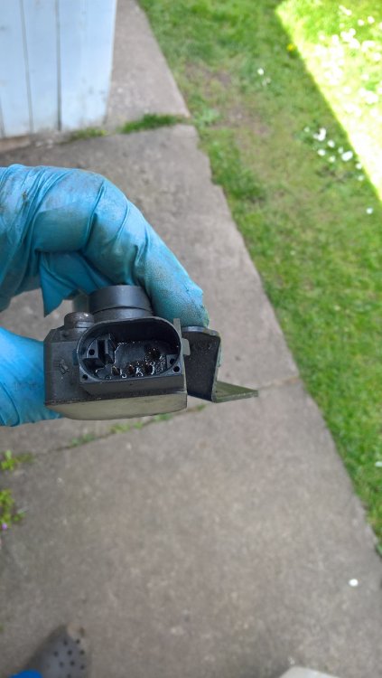

Los sensores para el xenon 4B0907503A están en todos lados y estos normalmente no se estropean ASI que yo lo compraba de segunda mano. http://www.ebay.co.uk/itm/XENON-HEADLIGHT-LEVEL-SENSOR-4B0907503-VW-PASSAT-GOLF-AUDI-A3-A4-TT-SKODA-ETC-/262618781688?hash=item3d254c97f8:g:qp4AAOSwxg5X1CIL El cableado interior entero lo compré en eBay Alemania pero me aseguré que ese coche llevara Xenon de serie. Pregúntame lo que necesites. -
