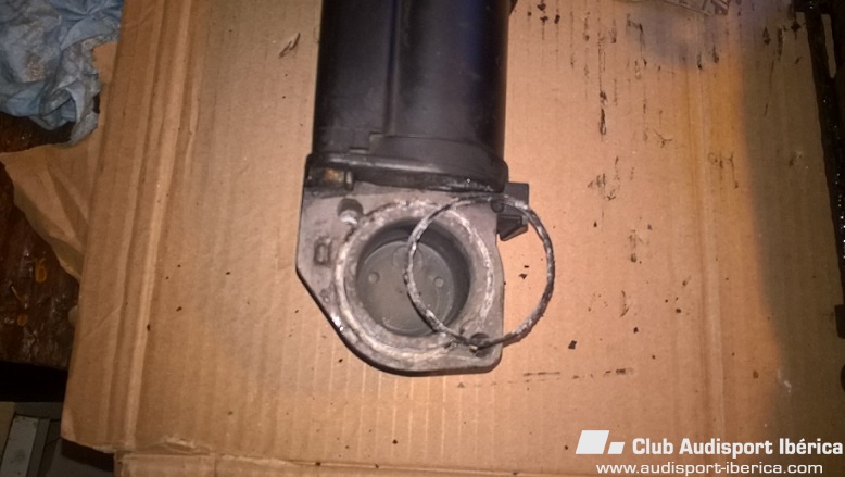

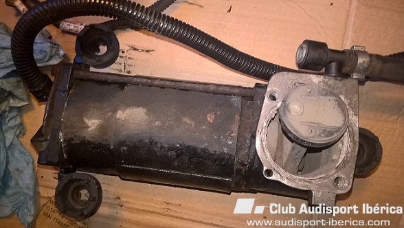

Buenas, Hoy ha tocado fuelle exterior del palier delantero izquierdo, estaba segado por la mitad (foto). -

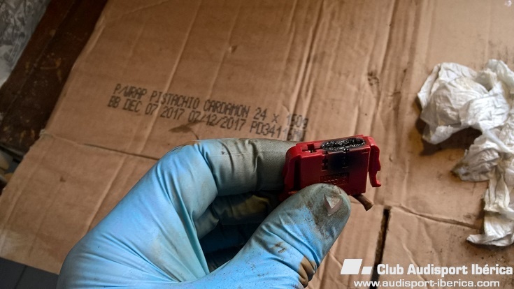

Por cierto, tampoco conecto con la centralita "central locking" que es el módulo confort en el suelo del acompañante pero ya la miré por si estaba mojada y está seca. Es muy raro. El fusible del mechero estaba fundido y creía que tenía algo que ver pero no; el conector del mechero estaba comunicado y fundía en fusible. A ver si me meto a fondo y lo miro. -

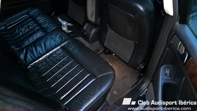

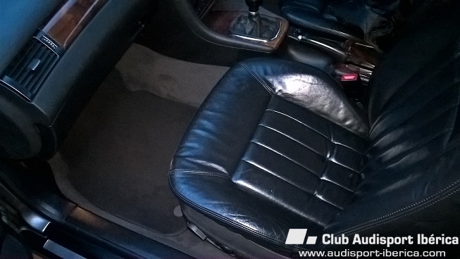

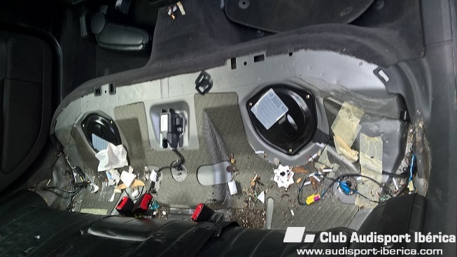

Gracias. Hoy he limpiado un poco el interior para descansar un poco de trabajo duro. Mirad como estaba debajo del asiento trasero , aparte de restos de comida en la moqueta, etc. -

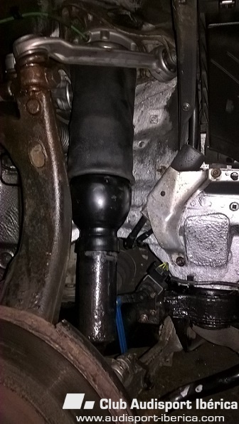

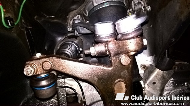

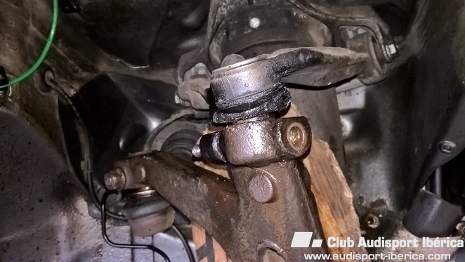

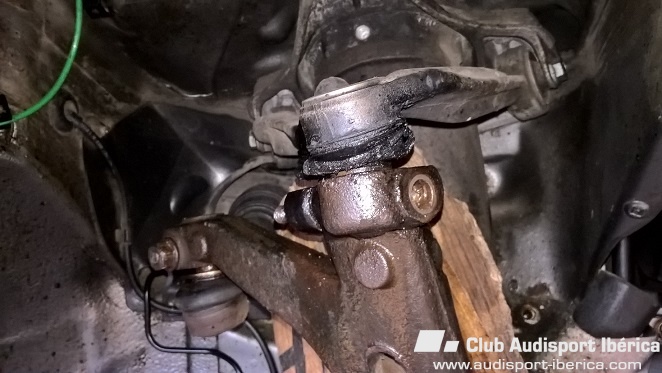

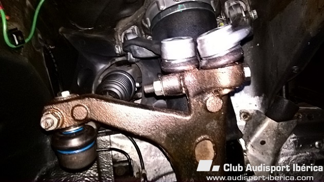

Ayer cambié la balona delantera lado derecho, brazos suspensión superiores, rotula dirección interior y exterior y pintar zonas de óxido de esa zona. 11 horas de trabajo con sólo una hora para comer. No siento los huesos!!! Para muestra un botón, mirar la foto como está el famoso tornillo de los brazos. Tuve que calentar para sacar el espárrago (se quemó la goma de la rótula del brazo pero de todas formas los tenía que cambiar los dos. -

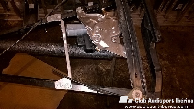

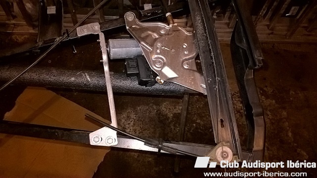

El viernes tuve que cambiar la maquinilla del lado conductor, creo que era la original Audi, cable hecho polvo. -

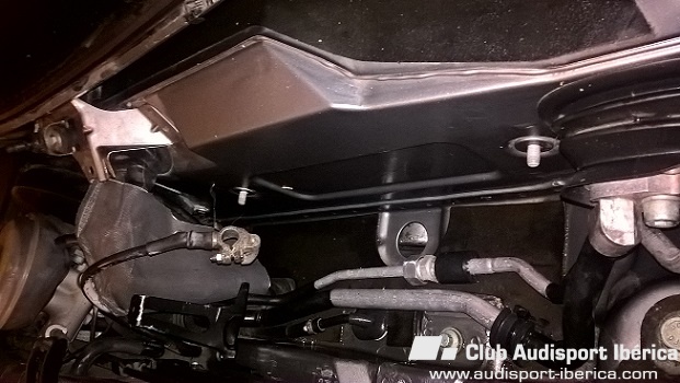

Hola, Voy a encontrar una solución y ya contaré porque aquí la lluvia es abundante y necesito arreglarlo. Miraré si hay algún post por esta zona y también hablaré con el conce de aquí a ver que saco en claro. Gracias. -

Te iba a preguntar Jafv, que solución hay para el plástico que deriva el agua del parabrisas cuando no cierra bien? Creo que se lo he visto comentar también al moderador en otro post. Saludos. -

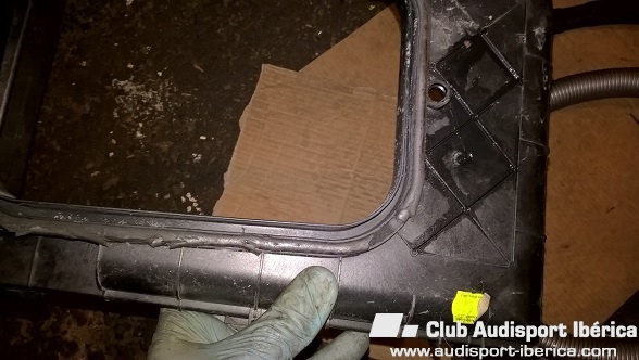

Es manual y parece que el bimasa está bien aunque no lo he probado en carretera. Ya he cambiado una balona delantera pero ahora la otra tiene un pinchazo lento. Las traseras están bien. Hablando del famoso tornillo de la mangueta no me costó sacarlo, parece como si hubieran modificado algo porque en el A4 y el passat tuve que taladrar en el tornillo y usar calor para sacarlos pero en este modelo 2005 parece que hay mejora. Aver como sale el otro lado. No es el ventilador, es el conector que se mojó por la poca agua que entró. Ya lo cambié y funciona bien. Ya pasaré fotos. -
