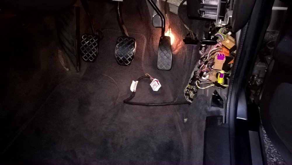

Por aquí aparece el punto final del cableado con el conector blanco que atraviesa todo el coche desde atrás. De ahí reparte al cuadro, fusibles, señal, etc... -

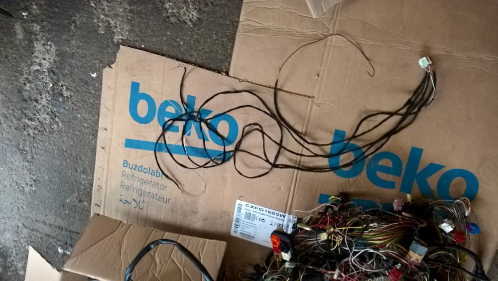

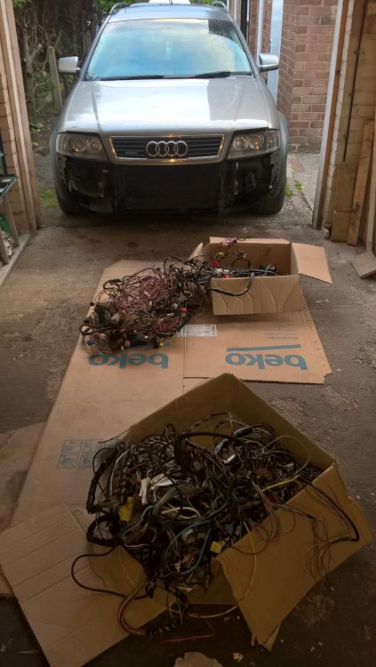

Emilio, Esto es lo que te dije de comprar cableados completos en eBay Alemania para tu instalación de Xenón, luego siempre utilizo esos cables para otras cosas. Una de ellas se la cogí a un A6 de un desguace. -

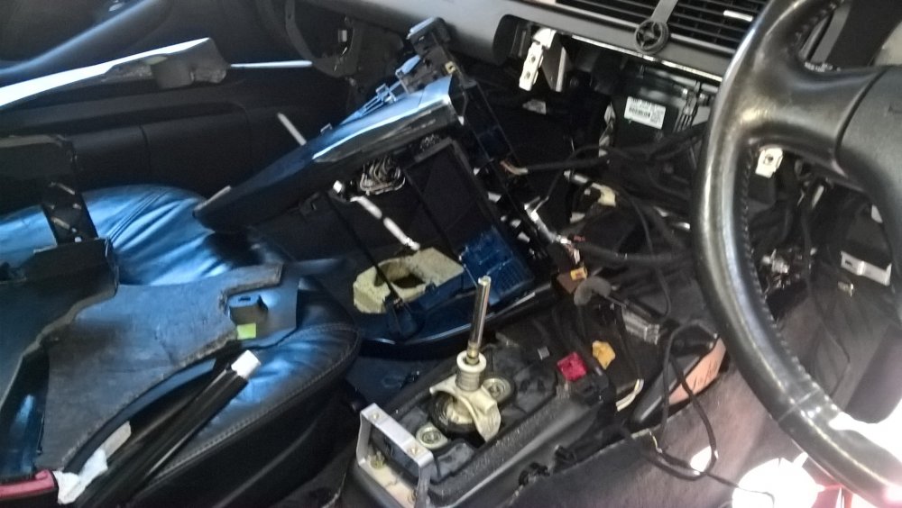

Mas novedades... He tenido que desmontar toda la consola central para meter parte de la instalación del parktronic porque por ahí va el pulsador para desactivar los sensores delanteros y el altavoz va en la parte derecha de la radio. -

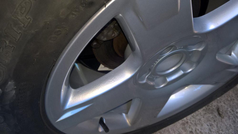

Buenas, Si te sirve de referencia, yo cogí en un desguace de un A6 C5 2.7 T Pre Restyling las manguetas y las pinzas de doble pistón para ponerlas en mi A4 B5 2.5 TDI y entiendo que no necesito adaptar nada, sólo quitar y poner. En mi B5 llevo la adaptación a disco de 312mm, y sólo cambié disco y porta-pinza; te lo comento porque la pinza de doble pistón es más ancha y no creo que valga para la mangueta de tu C5 actual. Las manguetas son las mismas en el S4 B5 y éste A6 C5 biturbo pre restyling. Según VAG catalog las referencias de estas son 4B3 407 257 A y 4B3 407 258 A, te podría mirar mañana si son esas las que cogí del desguace. Saludos. -
