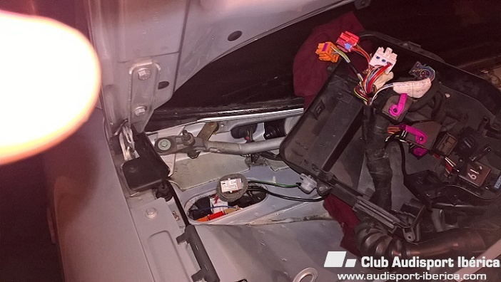

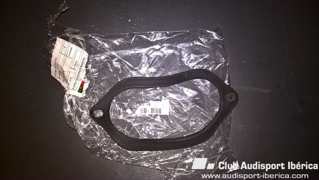

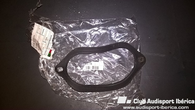

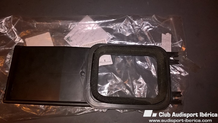

Esto ya es cosecha mía, hay otra junta para la caja de aguas donde va la centralita motor que también la he cambiado en los dos coches. Creo que no hay problemas con esta que yo sepa pero un día desmontando por esa zona la vi y pensé que no estaría mal sustituirla pues no estaba muy entera. Foto de donde se encuentra. La foto no esta hecha al revés!! este passat lleva el volante a la derecha. -

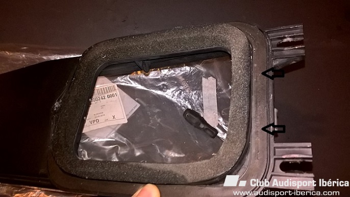

Esta foto es de la caja del filtro de mi B5; también la cambié por si acaso y porque aquí llueve mucho, aunque no había rastro de entrada de agua. Las flechas indican donde está la junta rajada. -

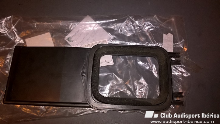

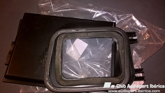

Buenas, Hubo un fallo común tambien de entrada de agua en los passat B5 y B5.5 por la junta de la caja que alberga el filtro de polen al habitáculo y hay que cambiarlo todo porque no viene la junta suelta. En los A4 B5 es el mismo tipo de sistema pero no ocurre tanto este problema. Adjunto foto de caja del filtro del passat y la junta deteriorada. -
