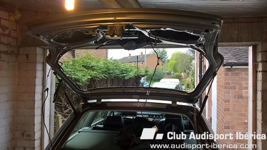

Más novedades, he quitado el embellecedor inferior del portón porque el de segunda mano estaba golpeado. Aquí unas foto ya quitado, lleva dos tornillos interiores y junta de dos caras, sale fácil pero se dobla con facilidad. -

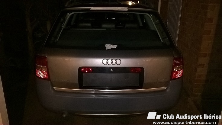

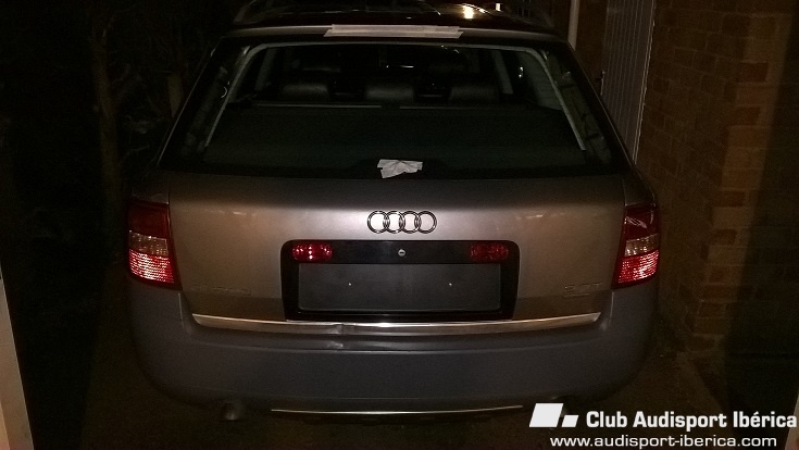

Aquí con el portón nuevo. Si os fijáis, lleva un porrazo en el embellecedor de abajo pero nada serio, ya se lo cambiaré. Por ese dinero, estoy contento y sin óxido. -

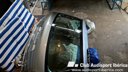

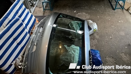

Ayer recogí un porton trasero de un biturbo porque me salía más caro poner cristal nuevo y posiblemente pintar que éste. Pagué 30€ por él. -

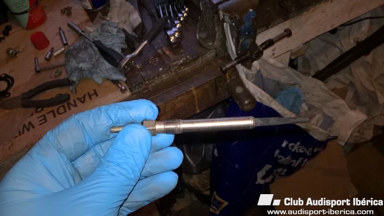

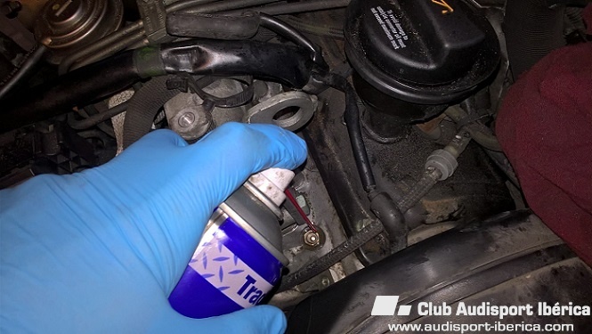

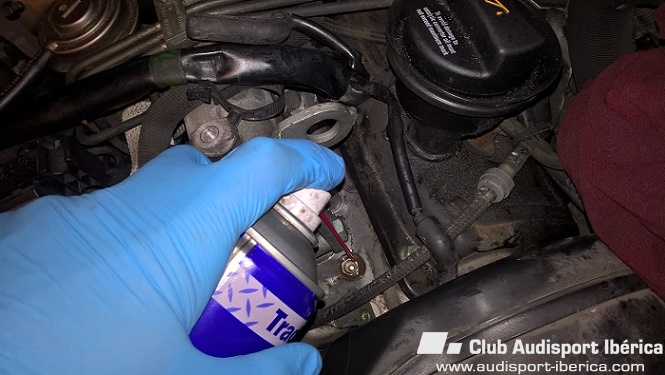

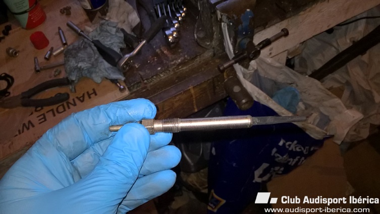

Efectivamente, ayer arranqué el Allroad con los calentadores nuevos y al segundo. Lo que hice para sacarlos fue limpiar bien con aire comprimido donde va alojado y echar WD40 y dejarlo actuar. Aún así estaban bastante apretados, pero con esto es paciencia, aflojar un poco, apretar, aflojar un poco más, etc. Me llevó 3 ó 4 horas pero no rompí ninguno que es lo importante. -

El domingo pasado comprobé los calentadores y están los 6 fundidos!!!!!!!! Como no me lo creía, lo verifiqué varias veces. Asi notaba que arrancaba a los 3 ó 5 segundos con una humareda gris guapa... Ya pondré fotos cuando los cambie. El sábado estuve saneando las zonas con óxido en los bajos. -
