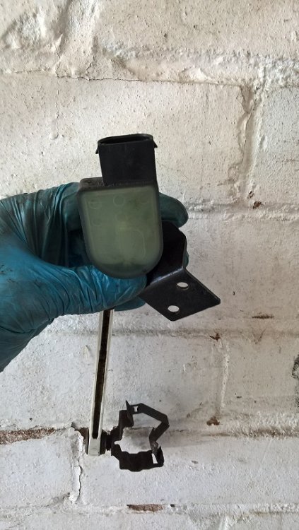

Buena esta otra foto lo dice todo. Le ha entrado agua!! Como estén los otros tres igual, me arruino comprando sensores Oytis, ve mirando el tuyo por lo mismo. -
